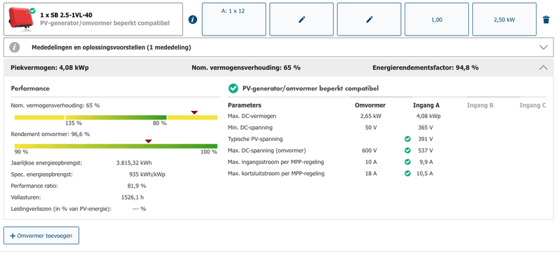

Ik had het verschil groter verwacht, maar volgens https://www.sunnydesignweb.com/ valt het mee:
SB2.5
Afbeeldingslocatie: https://tweakers.net/i/TDJ-AMxygBZ8bGAkv7aSR8PgPd4=/800x/filters:strip_exif()/f/image/l9LFKOX6PYNTsrMdbLw2Cv7R.png?f=fotoalbum_large
Jaarlijkse energieopbrengst: 3815,32 kWh
SB3.0
Afbeeldingslocatie: https://tweakers.net/i/sMUEA9g2rHDwNK-8BruNompTCmI=/800x/filters:strip_exif()/f/image/JNHl9FzkLq4houR5xxwOAeqM.png?f=fotoalbum_large
Jaarlijkse energieopbrengst: 3941,66 kWh
Verschil van ~125 kWh per jaar.
SB2.5
SB3.0
