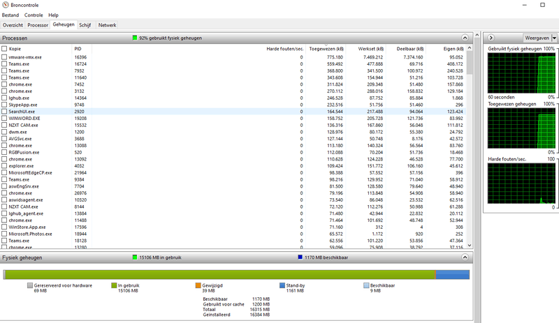

Dat al je ram "gebruikt" wordt betekent niet per se dat je meer nodig hebt. Je ram-geheugen wordt onder Windows grotendeels ingezet zolang het beschikbaar is, in plaats van "leeg" gehouden (de gedachte hier is: aan ongebruikt ram-geheugen heb je niks, dus als het er is kan het maar beter gebruikt worden).
Loop je tegen problemen/vertragingen of dergelijke aan die je zou kunnen toeschrijven aan een gebrek aan ram? Wat doe je op je computer dat zoveel ram nodig zou hebben?

Ik merk het gebruik ook, ik draai veel VMWare en die slokt mijn meeste ram op. Soms krijg ik daardoor ook memory errors als ik iets op mn pc doe die de 16GB overschrijdt, of VMware flikkert uit ofzo.
Ook merk ik dat ik sinds corona veel met chrome & teams werk, deze applicaties zijn schijnbaar best geheugen zwaar.

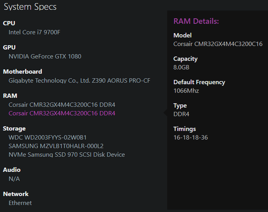

Het is best belangrijk om te weten wat voor moederbord en CPU je hebt, want RAM bijprikken is niet zo clear-cut. Heb je nu maar één module van 16GB? Dat is best een vreemde configuratie, vooral omdat je best veel memory bandwidth mist!

Afbeeldingslocatie: https://tweakers.net/i/2_caFsEEHkvdqiiwiIl3iUTzRZ4=/full-fit-in/4000x4000/filters:no_upscale():fill(white):strip_exif()/f/image/ayImwPzI7dh8zFgxixW2jr91.png?f=user_large
Een plaatje van de specs

Wacht eens, dus twee dimms van 8gb die oorspronkelijk onderdeel waren van een quad channel setje voor een of ander HEDT platform.... ik weet overigens niet wat voor frequency ze werkelijk op draaien, het hoort 1600MHz te zijn... maar goed. Intel geheugencontrollers zijn wat minder snelheid gevoelig, dus veel maakt het niet uit. Ik zou voor de zekerheid, omdat je mogelijk naar 4 DIMMs gaat, wel even op de QVL van je moederbord kijken.

Zie https://www.corsair.com/e...-Kit/p/CMR32GX4M4C3200C16
Je hebt geen 1 x 16Gb maar 2x 8Gb van een kit van 4 x 8 Gb vandaar dat typenummer.
Schaf nog een set van 2x8Gb aan die in je moederbord past en je bent er :)
