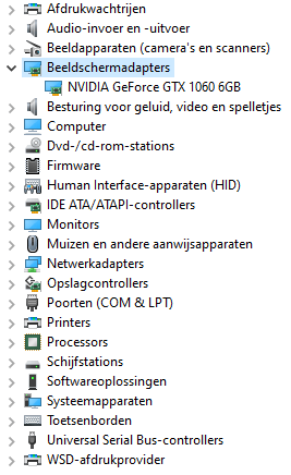

@Mel33 Hierbij een screentje van mijn pc spec via apparaat beheer van Windows. Ik kan ook het via een ander programma doen.
Afbeeldingslocatie: https://tweakers.net/i/qm19F077wStZpi2Pf56P-KFSoIE=/full-fit-in/4000x4000/filters:no_upscale():fill(white):strip_exif()/f/image/Y77Bhegn0qIllGn4BYKFyrS9.png?f=user_large
Dit is de info van CPU-Z:
Display adapter 0
ID 0x1090306
Name NVIDIA GeForce GTX 1060 6GB
Board Manufacturer ASUSTeK Computer Inc.
Revision A1
Codename GP106
Core family 0x136 (GP106)
Technology 16 nm
Memory size 6 GB
Memory type GDDR5
Memory vendor Micron
PCI device bus 1 (0x1), device 0 (0x0), function 0 (0x0)
Vendor ID 0x10DE (0x1043)
Model ID 0x1C03 (0x85AB)
Revision ID 0xA1
Performance Level 0
Core clock 139.0 MHz
Memory clock 405.0 MHz
[ Voor 44% gewijzigd door leider12000 op 18-05-2020 15:56 ]

  • Mel33
  • Laatst online: 26-10 19:26
@leider12000 Hier op tweakers hebben ze ook een changelog staan, zitten hier bugs in..die van jou op toepassing zijn?.
downloads: GeForce Game Ready Driver 445.87 WHQL
edit, Dus je selecteert in DDU alles goed,. en dan zijn alle drivers weg, en dan als windows start, wat doet hij dan?, normaal gesproken installeert hij dan een basic driver, gaat dat dan wel goed?
Edit2
oja je plaatje te zien doet hij dat wel, maar je download ze toch wel van de officiële nvidia site

leider12000 schreef op maandag 18 mei 2020 @ 15:51:
Weet je zeker dat je wel een echte gtx1060 hebt, en geen nepkaart van Aliexpress, Wish of iets dergelijks?
Mijn kaart heeft veel hogere clockspeeds:
Afbeeldingslocatie: https://i.imgur.com/1EgfAkj.jpg
  • Mel33
Verwijderd schreef op dinsdag 19 mei 2020 @ 15:07:
Ja daar zat ik ook aan te denken, ze faken zelfs de info in de chip, dus soms moet je het fysiek bekijken.
Maar hij werkte wel, hij moet dat dan ook wel weer aan de praat krijgen, of test de kaart in een andere pc
Ik ben zo blij dat de pen en de som nog steeds machtiger zijn dan het zwaard. ringo-remasterd
Mel33 schreef op dinsdag 19 mei 2020 @ 15:16:
Ja, met een vage image op een USB stickje. Daar kunnen, net als de firmware op de kaart, gemanipuleerde drivers op staan zodat het kaartje wel wil draaien, maar je nooit officieel kunt upgraden.
De officiële drivers zien dat de kaart niet in orde is.
  • leider12000
  • Registratie: Mei 2020
  • Laatst online: 30-03-2025
@Verwijderd Ik kan zien dat jij jou videokaart van gigbyte hebt. Ik heb deze kaart van Asus.
leider12000 schreef op dinsdag 19 mei 2020 @ 15:20:
Dat maakt niet heel veel uit. Het verschil in de clockspeeds is heel erg groot. Te groot om normaal te zijn.
Maar goed, geloof wat je wil.
@leider12000 Kun je misschien een foto maken van je videokaart?
[ Voor 9% gewijzigd door Verwijderd op 19-05-2020 15:23 ]

Het zou kunnen dat je kaart per ongeluk op 139MHz gelocked is.
In dat geval zou je kunnen proberen:
Ga naar Apparaatbeheer.
Onder Beeldschermadapters vind je je kaart.
Klik met rechtermuisknop en kies Apparaat uitschakelen.
Je scherm gaat even knipperen, als dat klaar is klik je weer met rechts en kies je Apparaat inschakelen.
Kijk nu weer in CPU-Z wat je clockspeed is. 139MHz of veel hoger.

Ik heb nu de nieuwe gegevens van CPUZ nadat ik het advies van @Verwijderd had opgevolgd.
Het blijft netjes op 139MHz met Memory op 405MHzAfbeeldingslocatie: https://tweakers.net/i/zXhBXoIdceNggwf6enxsVQDNzWw=/full-fit-in/4920x3264/filters:max_bytes(3145728):no_upscale():strip_icc():fill(white):strip_exif()/f/image/fto59udWmAyIWU8JajXy41mm.jpg?f=user_large
Dit is wel met de nieuwste videokaart drivers.
