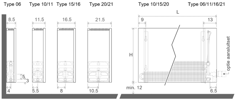

Sinds onze verbouwing heb ik een Jaga radiator onder de vensterbank naast de TV hangen welke geen functie meer heeft. We verwarmen nu alles met de vloerverwarming. Daarom wil ik deze radiator gaan gebruiken om mijn computer passief te koelen.
De Jaga radiator heeft de volgende specs:
Afbeeldingslocatie: https://tweakers.net/i/3olEWClhRzTj8WPCzEdPb5qfzBM=/800x/filters:strip_exif()/f/image/YscPxyngRXsnIMVCcLMokg9J.png?f=fotoalbum_large
Afbeeldingslocatie: https://tweakers.net/i/o7QxkZ3iM8LfsRowGL-DDVuqSww=/800x/filters:strip_exif()/f/image/monmBLYH7Bx8NPrZ2YRMuLRH.png?f=fotoalbum_large
Met een watertemperatuur van 35 graden Celsius kan ik 219 Watt passief afvoeren.
Met een watertemperatuur van 45 graden Celsius kan ik 508 Watt passief afvoeren.
Met een watertemperatuur van 55 graden Celsius kan ik 757 Watt passief afvoeren.
Met een watertemperatuur van 75 graden Celsius kan ik 1572 Watt passief afvoeren.
De constructie van de radiator is als volgt:
De Low-H2O warmtewisselaar is samengesteld uit ronde naadloze circulatiebuizen uit zuiver rood koper, lamellen uit zuiver aluminium en 2 messing collectoren voor linkse of rechtse enkelzijdige aansluiting 1/2”. Verlengde ontluchter 1/8” en aftapstop 1/2” inbegrepen.

Ik ga er even vanuit dat een cpu / gpu 100% van zijn opgenomen energie omzet naar warmte. (Wat bij benadering redelijk klopt).
Meeste pc's hebben een PSU van 450 of 550 watt, wat eigenlijk al oververmogen is. Max losse gpu is vaak rond 200 tot 300 watt, cpu max op 100 watt, en dan nog paar watt voor rest.
Dat betekend dat wanneer je pc max draait (daar wil je koeling op voorzien) er zo'n 400 watt warmte vrijkomt.
Dit houdt in dat je watertemperatuur op ongeveer die 45 graden komt.
In de winter zal dat leuk zijn... In de zomer minder. Aan de andere kant, of het nu via water of rechtstreeks via licht je huis op warmt maakt niet uit (enkel locatie scheelt).
Dus het zou theoretisch moeten kunnen, enkel nog een pomp die water circuleert van verwarming naar pc (want ik denk niet dat dat deel ook passief kan, of heb je daar rekening in gehouden bijna berekening). *excuses die had je al.

Dan zou het moeten lukken, een workload temperatuur van +- 50 graden (altijd iets warmer dan afvoerend water) is prima :)

Hou er rekening mee dat een radiator vol met meuk zit. Dat gaat niet zo lekker samen met een waterblok. Ik zou voor een veilig Mo-RA o.i.d. gaan.

Daar ben ik niet zo bang voor. De radiator moet nog van de muur omdat de aansluitingen nu aan de verkeerde kant zitten. Wanneer deze los is zal hij ook uitgebreid doorgespoeld worden met hete schoonmaak azijn en water.
Daarbovenop komt dat deze radiator niet oud is, de vorige bewoners hadden hem net voor de verhuizing geplaatst, dus nog geen 4 jaar oud.
