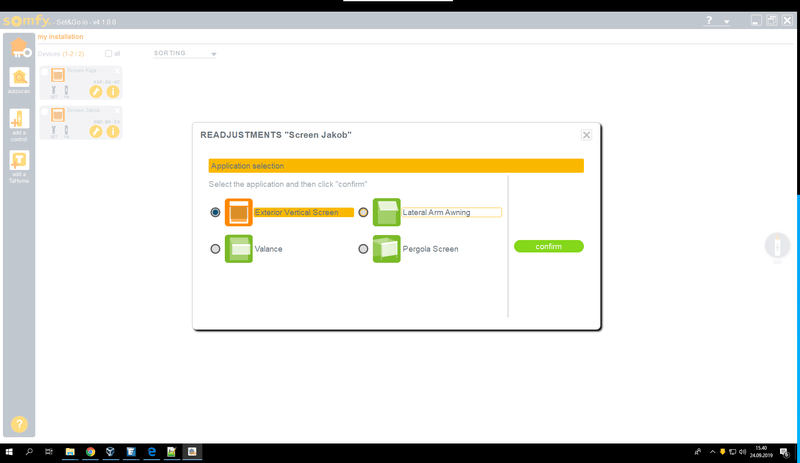

Na wat leeswerk op internet heb ik gevonden dat je het type van de motor kunt aanpassen met de somfy connect & go dit is een USB io tool welke je gewoon op je laptop aansluit en vervolgens verbinding maakt met de screens om deze aan te passen (zie afbeeldingen)
Maar helaas is deze optie voor mij niet zichtbaar.
Weet iemand die meer ervaring heeft met somfy of je nog meer stappen moet doorlopen om dit te kunnen aanpassen?

Volgens mij kan je niet dit instellen. Het lijkt dat je de verkeerde motor hebt. De motor welke je aangeeft is voor een knikarmscherm, de website geeft aan:
Eén enkele motor voor terraszonwering of knikarmschermen met of zonder cassette.
Volgens mij moet je deze motor hebben:
https://www.somfy.nl/producten/1110202/sunea-screen-io
Maar ik kan het ook fout hebben.

Mag op slot.
De motors zijn inderdaad niet te wijzigen.
Via een omweg is het toch gelukt!

Na veel heen en weer gemail en gebel met zowel de leverancier alsmede Somfy Nederland is de conclusie dat een Sunilus motor niet achteraf kan worden aangepast met de USB dongle.
De motoren zijn dus af fabriek / bij levering verkeerd ingeregeld als knikarm scherm ipv screen. Dat dit achteraf niet kan worden aangepast is moeilijk te geloven en Somfy heeft weinig moeite gedaan om uit te leggen waarom (sterker nog ik heb meerdere keren moeten bellen om uberhaupt een antwoord te krijgen).
Daarnaast was de leverancier van de schermen een niet officiele SOmfy dealer dus had ook maar zeer beperkte kennis omtrent wat ze leveren.
De oplossing : ik heb een vervangende Tahoma Switch Box (2021 net nieuw) gekregen waar bij alles aps geintegreerd. Bij aanmelden worden de sunilus motoren herkend en kun je aangeven wat voor zonwerings product je hebt. Alles werkt nu perfect , jammer dat het maanden heeft geduurd.
