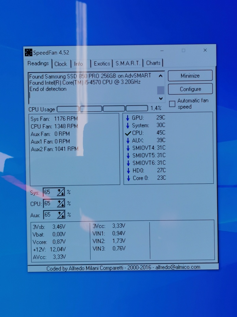

Voordat ik je bericht gelezen had ben ik al van start gegaan door het loskoppelen van de kingspec ssd. Vervolgens draai ik nu op een clean install op enkel de Samsung SSD. SO FAR geen shut downs. Heb net via windows update alles geüpdatet (oa. win1909).
Bijgevoegd de temps/voltage readings uit fans peed.

De spanning is alleen accuraat te meten aan de voeding zelf. Uitlezen met software is niet nauwkeurig genoeg.

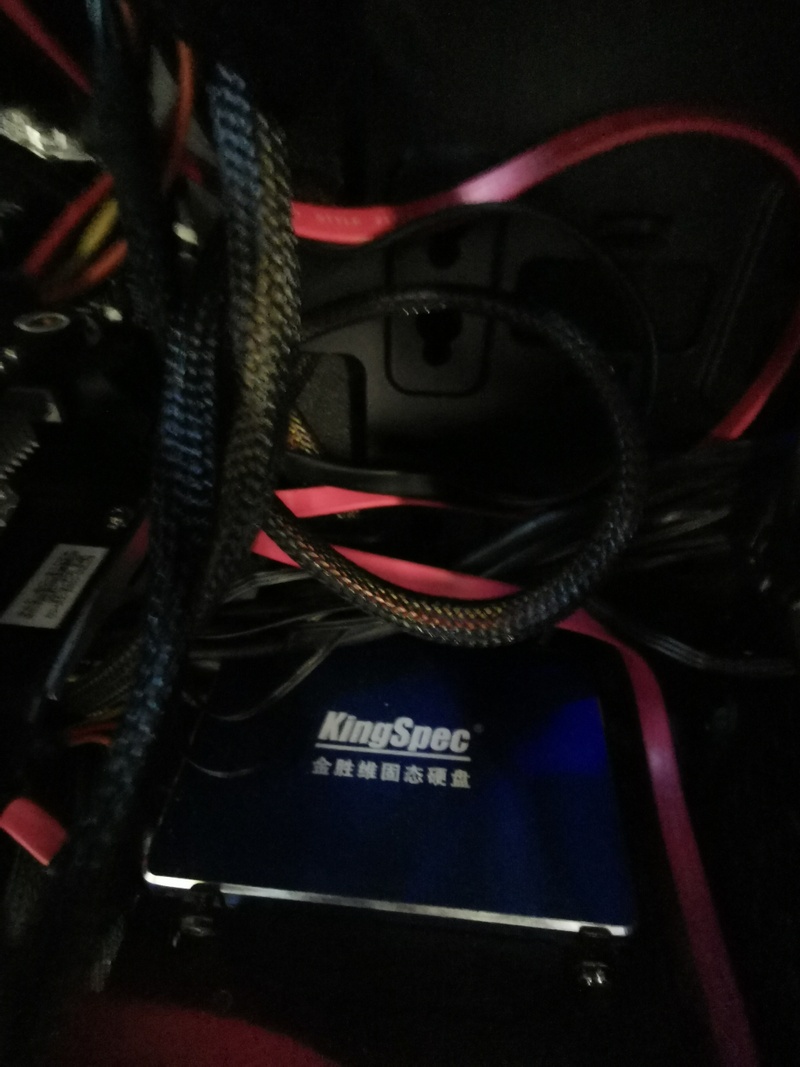

Kingspec ken ik niet. Maar als ik dat Google zie ik meteen al cheapo AliExpress en waarschuwingen van Linus Tech op Youtube, waarbij ik Linus erg hoog heb zitten. Dus dat klopt idd.
Afbeeldingslocatie: https://tweakers.net/i/KHNzTOiQukZFmZ-wyvc9Ug-UEMI=/800x/filters:strip_icc():strip_exif()/f/image/RratjDnI7cORiviMfe8O92Lt.jpg?f=fotoalbum_large
Op basis van de Chinese tekens heb ik besloten 'm definitief uit de setup te halen.
