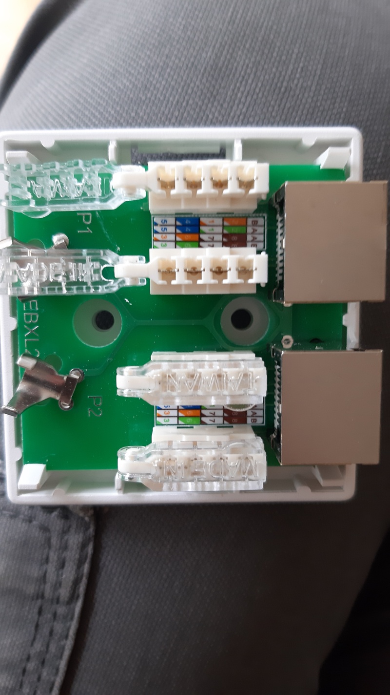

Cat6 wanddoos kleurcoderin
Afbeeldingslocatie: https://tweakers.net/i/lT011CXnixYrHWEk2Yv5yNf0R1A=/800x/filters:strip_icc():strip_exif()/f/image/vPt4XcEttcED5Qb2TuM15l4R.jpg?f=fotoalbum_large
Ik begrijp dat ik schema B kan gebruiken.
Waarom is er dan een schema A?
  • kraats
  • Laatst online: 10:44
kraats
Ik rol
Om een andere backward compatibility te krijgen. https://iebmedia.com/inde...emeid=255&showdetail=true
Maar 568B is (bij ons) het meest gangbaar.
