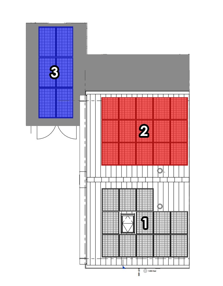

Onze all-electric nieuwbouwwoning wordt over enkele maanden opgeleverd. Standaard krijgen we 12 zonnepanelen, goed voor ongeveer 3700WP. Dit is misschien voldoende voor de warmtepomp en kookplaat, maar dekt niet ons eigen verbruik af. Ik verwacht dat we toch minimaal 6500 kWh gaan verbruiken, waarschijnlijk nog wel meer als er ooit een elektrische auto komt. Zo veel mogelijk panelen bijleggen dus.
Dit is de situatie, (1) zijn de standaard panelen, (2) en (3) zijn mijns inziens de mogelijkheden:
Afbeeldingslocatie: https://tweakers.net/i/PMAKKi-21MXyFZFzptv3DZYWbAk=/full-fit-in/4920x3264/filters:max_bytes(3145728):no_upscale():strip_icc():fill(white):strip_exif()/f/image/32epGSdH7eytCkkW90xtyEJj.jpg?f=user_large
Vlak 1 ligt op ongeveer 200º ZZW, 2 is 20º NNO en 3 is 290º NWW.
Nu heb ik de volgende vragen:
  1. Volgens de sunny design tool leveren de 15 panelen (4950WP) op noord ongeveer 3000kWh per jaar op. Zou ik deze panelen aan kunnen sluiten op de bestaande omvormer? (Ik weet helaas nog niet zeker welk type dit is, maar ik verwacht een 3600MTL-S 2 string). Volgens de sunny tool zou me dit maar 200kWh per jaar schelen vs een eigen omvormer, klopt dit een beetje?
  2. Hebben de panelen op de garage (vlak 3) überhaupt nut, of heb ik hier te veel last van de schaduw van het huis? Ik kan ze zowel naar het westen als naar het zuiden richten.
Ik ben erg benieuwd naar jullie ideeën :)

Helling is circa 35º, grijze vlak is platdak. Ik weet eerlijk gezegd niet of dat pijpje vervangen kan worden, en zelfs als dat wel kan wordt het denk ik lastig om een installateur te vinden die daar 2 panelen bij wil leggen (kosten/baten etc.).
Wat wil je precies zien van Sunnydesign?
Type paneel is Canadian Solar 305 KuBlack

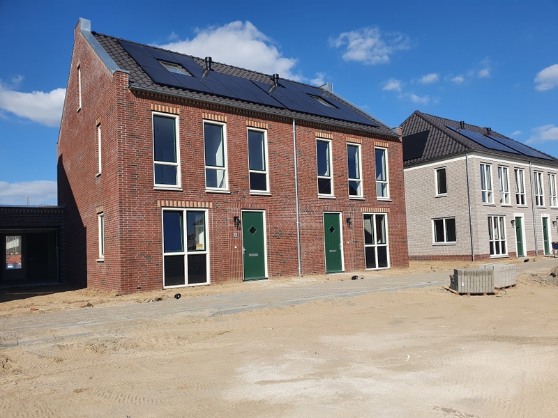

Hier een foto van een vergelijkbare woning uit het project, alleen is er bij ons huis veel meer afstand tussen de huizen aan de linkerkant, dus ik verwacht geen schaduw daarvan:
Afbeeldingslocatie: https://tweakers.net/i/zQ5lgFhmfZ2DfGdDoI_DMf6C_9Y=/800x/filters:strip_icc():strip_exif()/f/image/HcO4mGhWQeGidvUkcwUFKyDY.jpg?f=fotoalbum_large

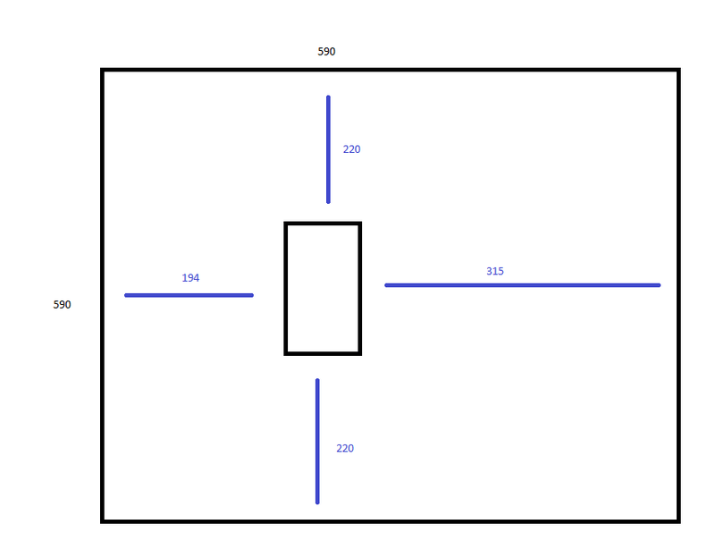

Ik denk inderdaad dat het mogelijk moet zijn om iets grotere/hogere rendement panelen kwijt te kunnen. Hierbij de afmetingen van het dak in cm's
Afbeeldingslocatie: https://tweakers.net/i/UomC4fjChZXVUOwJdDwUfgKX3FM=/800x/filters:strip_exif()/f/image/OPVO74ortLgcPFStV3ZKamgo.png?f=fotoalbum_large

Ik zie 2 mogelijkheden om output te vergroten:
1.   De bovenste en de onderste rij vervangen door panelen van 2 meter lang (410 Wp)
of
2.   Alle panelen vervangen door Panasonic HIT panelen, en aan de Westzijde nog 3 smalle (80 cm) HIT panelen.
Vraagje:
Die maat van 194 naast het dakraam, heb je die uit de tekening gehaald, of heb je echt gemeten ?
Soms bouwen ze iets anders dan er op tekening staat namelijk.

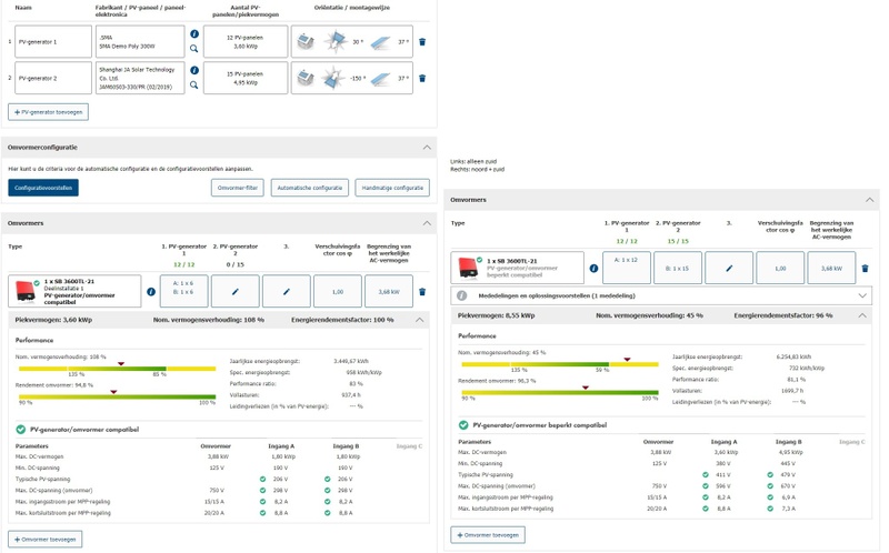

Een screenshot zoals dit wil ik graag zien:
Afbeeldingslocatie: https://tweakers.net/i/70u0HBcx3jFWDUfvLLSjCLmHNB4=/800x/filters:strip_icc():strip_exif()/f/image/Ox8d4JQio2S5gCR6ZqKZMS7Y.jpg?f=fotoalbum_large
Een Sunnydesign simulatie zal al snel kloppen voor een SMA.
Ik vraag me af of die Growatt, net zoals een SMA of nieuwe Goodwe, bijna het volle vermogen op 1 input kan verwerken.
Mogelijk zit het bij oplevering aangesloten als twee strings van 6 op iedere input. Dat kan simpel aangepast worden naar 12 in serie op 1 input.
Aanpassen is simpel, zonder het dak op te gaan, kun je dat eventueel aanpassen en testen aan de performance en checken of alles op 1 input zit.
Laat ons de testresultaten weten!

De maten komen inderdaad uit de tekening, dus een kleine afwijking is mogelijk. Maar de westzijde heeft ook een opstaande rand, dus dit veroorzaakt misschien schaduw als de panelen er te dicht op zouden liggen.
1. Dit zou denk ik erg krap worden, dan houdt ik ongeveer 10cm over aan de dakranden.
2. Hiermee kan ik inderdaad de dakruimte volledig benutten, maar ik ben bang dat het door de forse meerprijs van de HIT panelen niet echt rendabel zou zijn.

Ik kwam op het volgende uit met een 3600TL en 15x 330wp panelen op noord:
Afbeeldingslocatie: https://tweakers.net/i/JPtIlWQAcjAx9FXdmPs7Py-U-X8=/800x/filters:strip_icc():strip_exif()/f/image/uGQKx9qOytvK3LilDK0meR9G.jpg?f=fotoalbum_large
Qua omvormer is het inderdaad even afwachten wat we precies geleverd krijgen.
Ik zie dat er nu zelfs goedkope 345wp en 355wp panelen bestaan met normale afmetingen, dus ik denk dat de beste oplossing is om die op zuid te leggen en dan de standaardpaneeltjes naar de noordkant te verplaatsen. Eens kijken of ik een installateur kan vinden die daar aan mee wil werken.
Iedereen in ieder geval bedankt voor het meedenken _/-\o_

Je Sunnydesign simulatie komt op een energierendement factor van 96%.
4% op jaarbasis aftoppen vind ik doorgaans teveel. Er zijn veel mensen die om 0.3% een nieuwe omvormer hebben gekocht.
