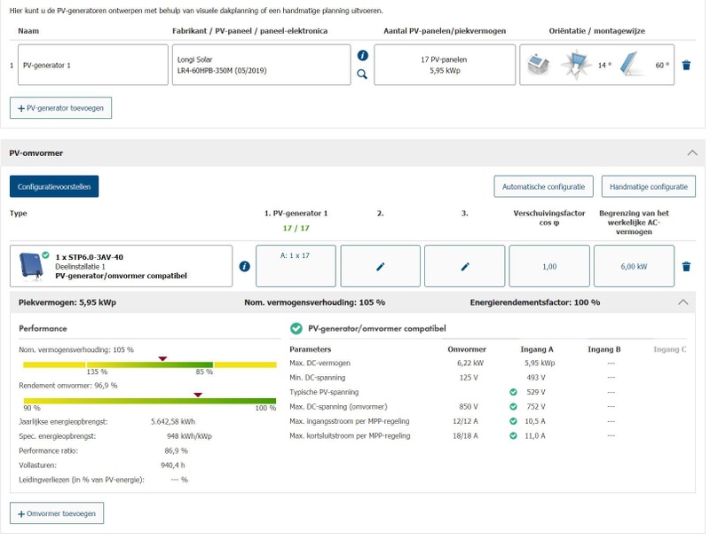

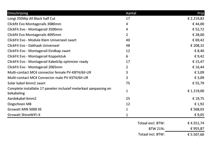

Kreeg deze aanbieding binnen.
Wat vinden jullie hiervan netjes of nog wat aanpassen
Afbeeldingslocatie: https://tweakers.net/i/_yrnBMvSWTwiUlb4-wHUVED_r0c=/800x/filters:strip_icc():strip_exif()/f/image/qoUn1PMKBSoJAENmJN2X7QbQ.jpg?f=fotoalbum_large
  • busscherski
  • Laatst online: 06-11 08:13
Ja dat ziet er goed uit. Nette prijs. Doen wat mij betreft.
  • Rol-Co
  • Laatst online: 03-09 23:40
Rol-Co
3,8kWpZ 4,98kWpO-Z-W 2,86kWpN
@Demiesehv
92 cent in de btw, lijkt me een goede deal.
Edit
Lijkt wel of ze foutje gemaakt hebben bij de rails, of zijn die evo rails erg veel goedkoper dan basic.
2 x 4 meter rails voor 28,- ex en 4x 3,5 voor 55 ex lijkt me to good to be true. Is denk ik stuksprijs.
Edit2
Prijs klopt wel, evo is goedkoop. ;)

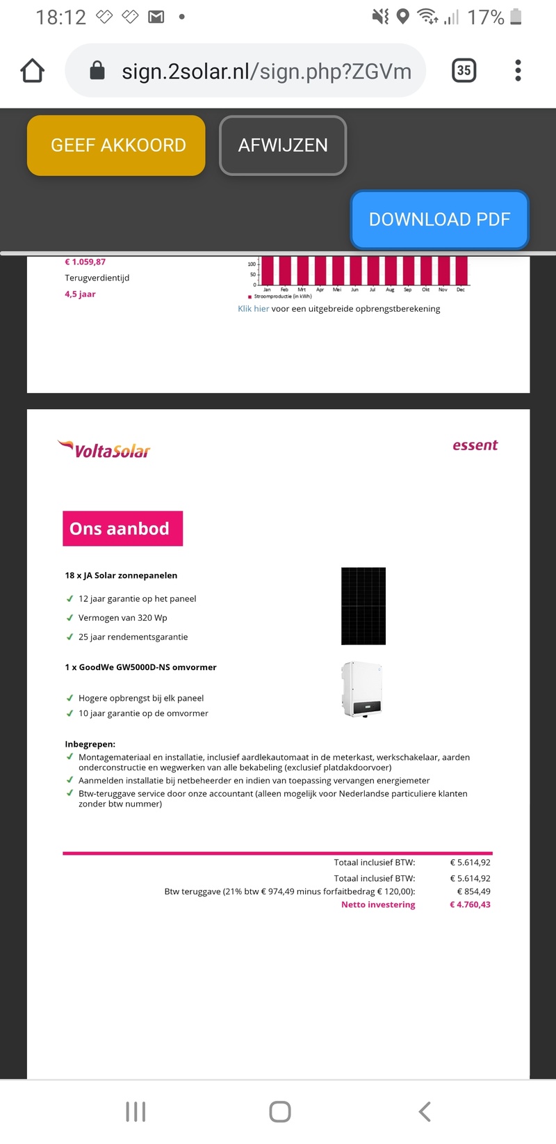

Nu toch aan het twijfelen.
Van voltasolar ook nog een aanbieding gekregen met ja zonnrnpanelen.
Voor welke van de 2 zouden jullie gaan.
Afbeeldingslocatie: https://tweakers.net/i/nIQcZK0JAgEHKqF74zMOcTqVGcQ=/800x/filters:strip_icc():strip_exif()/f/image/6JEK4aH1hRVH0uf78nDf8Mdb.jpg?f=fotoalbum_large
  • yodeluxe
  • Laatst online: 09:24
Demiesehv schreef op maandag 1 juni 2020 @ 18:13:
Waarom twijfel je? Wat is voor jou een reden om meer te betalen voor de installatie met JA panelen die minder opleveren dan de installatie met Longhi panelen (5760Wp tegenover 5950Wp)?

  • Rol-Co
Rol-Co
Nog steeds de eerste, nieuwere panelen van 350Wp zou mijn voorkeur hebben.
