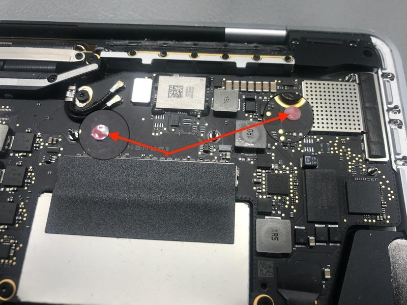

Bij deze nog de foto die ze sturen. Zou er niet veel meer schade moeten zijn qua vocht en water aan andere onderdelen als dat de oorzaak zou zijn van het probleem?

Het probleem met dit soort dingen is het bewijs... Die rode puntjes op het logic board zijn leuk maar... bij vochtschade zou er ook corrosie of vlekken op het logic board moeten zitten. Dit kun je alleen aantonen wanneer je 'm zelf open maakt om het bewijs te gaan zoeken.
@sypie ja klopt! Dat kun je niet. En laat hen ook maar eens bewijzen natuurlijk dat de klacht die ik heb veroorzaakt is door vocht. Terwijl het een erkend productieprobleem is van hen. En als je hem zelf open maakt dan heb je geen garantie meer want je hebt er zelf aan gesleuteld. Dus je bent altijd de lul eigenlijk en Apple hoeft nooit verantwoording te nemen. Aaah ik ga echt slecht op onrecht! 😂

Dat de zgn vochtindicatoren zijn ’geactiveerd’ , zegt niet dat er vochtschade is.
Daar moet wel meer zichtbaar van zijn. Verder is het bij partijen als Amac en kornuiten, maar de vraag of dit überhaupt jouw MB is. De van origine verkoper is de aan te spreken partij voor ‘wettelijke garantie’ of te wel conformiteitsvereiste bij consumentenaankoop. Ik zie hier geen sprake van abnormaal gebruik, dan moet er wel meer zichtbaar zijn aan oxidatie, Door waterschade, wat je niet onder normaal gebruik kunt scharen. Je zegt zelf(dat moet ik dus geloven) dat daar geen sprake van kan zijn, en dat laat de foto ook zien. Ga jezelf dus juridisch voorlichten over je rechten. oa te vinden op de site van ACM.of Google op eerder benoemde. Succes 😉

Het is omdat ik de flexgate niet voor je kan oplossen omdat bij de Air de kabel vastzit aan het display, wat je een nieuw display gaat kosten. Anders had ik echt wel willen kijken en onderzoeken of er daadwerkelijk vochtschade is of dat alleen de indicatoren maar roodgekleurd zijn. Opgedroogd vocht zorgt namelijk voor vlekken, hoe dan ook.
@sypie ik dacht dat ze onder dat beding ook direct hun handen er van af konden trekken.
Lief! En wat je zegt; opgedroogd vocht zorgt voor vlekken. Bedoel je dat die spotlights in het beeld of vlekken intern? Intern toch? Die spotlight kunnen toch nooit de oorzaak zijn al zou er vochtschade zijn?

Ik liet me even misleiden door deze foto:
Afbeeldingslocatie: https://d3nevzfk7ii3be.cloudfront.net/igi/UrycexNROInBBlfB.huge
Hierdoor leek het even alsof er een los printje aan de schermkant zat, wat dus niet waar is... In beide gevallen moet het complete display vervangen worden.
