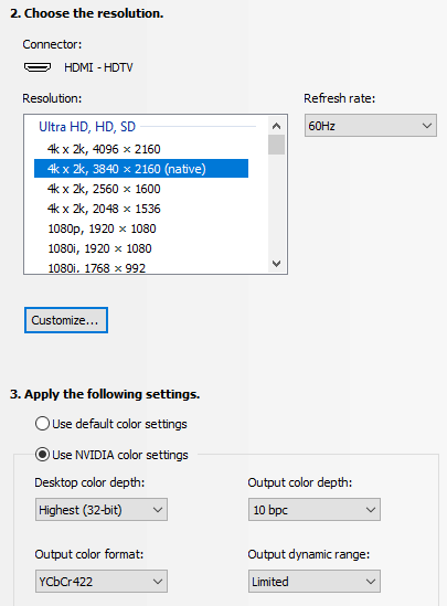

Voor diegene die de stap gemaakt hebben van een traditionele monitor naar specifiek de LG48CX OLED - hier een topic voor het delen van settings en ervaringen.
Vandaag heb ik mijn Samsung CRG9 Verkocht en een nieuwe LG48CX opgepikt. De belangrijkste reden was dat ik me stoorde aan de slechte HDR implementatie en de 10 dimming-zones op de CRG9 en iets duidelijk beters wilde hebben dat gaat werken met een 3080TI op HDMI 2.1. Mijn afstand oog tot scherm is ~90CM. Bureau is 73cm diep. Niks te groot - maar een 55" zou wel te groot zijn.
Ik draai hem nu zelf op een 2080TI. En in verband met de beperkte bandbreedte van de 2080TI op HDMI2.0b - kun je niet alle combinaties van resoluties gebruiken.
Alle OLEDS zijn 10-bit panelen. Dus meer dan dat heb je niets aan in je signaal.
4:2:2 - 12 bit 3840 x 2160 @ 60hz max / with Gsync / with HDR
4:2:0 - 8 bit 3840 x 2160 @ 60hz max / with Gsync / with HDR
4:4:4/RGB - 8 bit 3840 x 2160 @ 60hz max / with Gsync / with HDR
4:2:0 - 8 bit 3840 x 2160 @ 120hz max / without Gsync / without HDR
4:2:0 - 8 bit 2560 x 1440 @ 120hz max / with Gsync / with HDR
Het liefst draai je natuurlijk 4:4:4 10-bit op 120HZ met HDR en GSync. Maar dat kan dus 'nog' niet. Daarvoor heb je een NVidia Ampere nodig (vermoedelijk - nog niet bevestigd). Of natuurlijk een next-gen PS of Xbox.
Maar in het kort - in Doom Eternal alles max, op 60hz met HDR - wauw. Het was goed op de CRG9 en daar haalde ik vrijwel altijd 97fps+. Nu is het gelimit op 60hz maar het is zoveel mooier.....
Je merkt wel het verschil in FPS. Doom is nogal fast-paced. Maar dat kan dus alleen op 4k zonder HDR en dat is toch wel merkbaar.
Ik ga nog proberen het te spelen op 2560x1440. Ik denk eerlijk gezegd dat dat nu beter is aangezien je de resolutie drop ivm met de snelle beelden niet snel zal opmerken - maar dat deel ik later. [Update] Dit is VEEL beter. Stabiel op 117FPS vs 60hz, maar met lagere reso. Zie je eigenlijk niet in een spel als dit :)

Heb de instellingen nu op 4k 60hz 10 bit en chroma 4.2.2 staan, dan heb je nog hdr met games en films.
10 bit wil je wel hebben ziet er veel beter uit.
