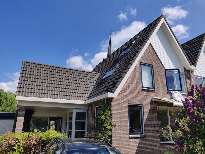

Ook hier willen we graag onze maandelijkse lasten omlaag brengen en lijkt het me leuk om mijn huidige home assistant setup aan te sluiten om zo de stroom die binnenkomt via het PV systeem zo optimaal mogelijk te benutten.
Het doel is om de 5000 kwh stroom die we per jaar gebruiken voor een (groot) gedeelte zelf op te wekken.
Volgens de opgevraagde offertes moet dit met 16-19 panelen kunnen.
Vragen die ik heb:
- Wegen de kosten van SolarEdge optimizers op tegen de extra opbrengst? We hebben weinig/geen schaduw van bomen/schoorstenen, maar wel van het huis van de buren en ons eigen huis. En het lijkt erop dat we nooit op alle panelen tegelijk zon hebben.
- Kan dit op 1 fase of moeten we naar 3? We hebben 1 fase 35A.
- Is het handig om de omvormer buiten te plaatsen zodat hij meer koeling heeft?
- Hebben jullie nog andere ideeen om op te letten?
De situatie

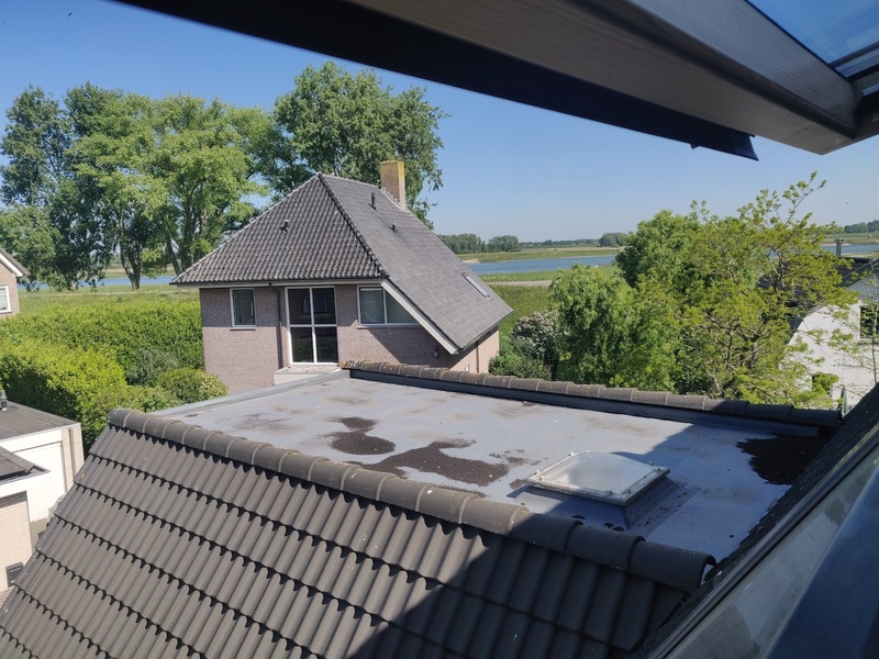

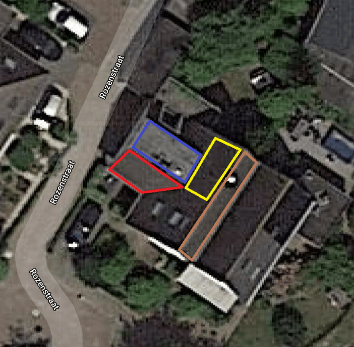

Huis is 11 meter lang en lijkt plaats te bieden aan ongeveer 10 panelen in portrait.
Klein hoog dak op het zuid-oosten, groot dak op het noord-westen en een uitbouw.
De vier gekleurde vakken zijn volgens mij kanshebbers voor panelen zonder dat we ruzie krijgen met de buren :)
Afbeeldingslocatie: https://tweakers.net/i/6jPWxhIRA78PPgnZ7I8UiX8ZPxE=/full-fit-in/4000x4000/filters:no_upscale():fill(white):strip_exif()/f/image/ZBtaoWkF37XOq2VKB1YlBwwt.png?f=user_large
Ik zat zelf te denken aan:
- In groen 1 rij van 8-9 panelen in portrait zo hoog mogelijk richting de nok.
- In blauw 4-5 panelen met een opbouwframe op het platdak
We twijfelen vanwege hoe het eruit ziet over:
- In rood 2x3 panelen in landscape
- Geel is volgens mij geen goede optie

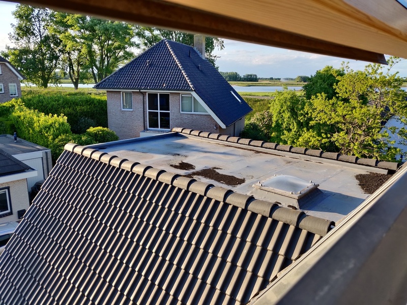

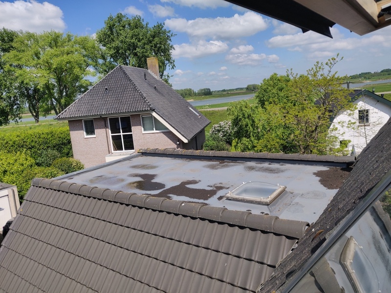

Hier nog wat overzichtsfotos met schaduw:
Rood en Geel vlak. Hier staat de zon op tot het einde van de dag.
11:06 uur:
Afbeeldingslocatie: https://tweakers.net/i/eqD-B_gbNIjVjORZmEor-ME9xOQ=/800x/filters:strip_icc():strip_exif()/f/image/lW9LpLpb1ZuWJVNTUWfY6ahn.jpg?f=fotoalbum_large
12:45 uur:
Afbeeldingslocatie: https://tweakers.net/i/ZUZTQAE5YqTr3B_9XDjB7Q2Ewgw=/800x/filters:strip_icc():strip_exif()/f/image/yVrYelaE6Yo3kRdGxX9fyZnP.jpg?f=fotoalbum_large

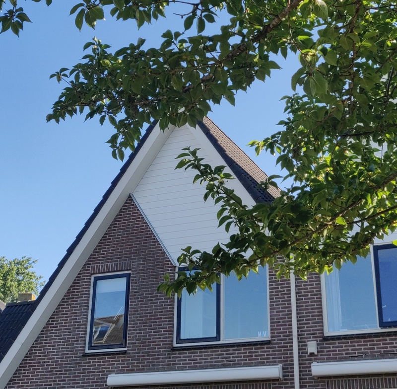

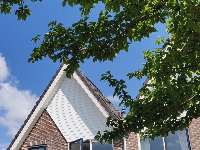

Groen vlak (staat helaas een boom voor qua foto's maken)
Rond 14:00 is hier de zon helemaal weg.
08:39:
08:39
Afbeeldingslocatie: https://tweakers.net/i/zWETPBss5kc8pWunRswz3sK1kf8=/800x/filters:strip_icc():strip_exif()/f/image/WvroTtKdFTIaKUTDLfinnnSb.jpg?f=fotoalbum_large
12:46
Afbeeldingslocatie: https://tweakers.net/i/o0Yl6RB6fNXaKYuvCuZDld-u-kU=/800x/filters:strip_icc():strip_exif()/f/image/kvmbOPjkjQdv7C2P1nqBB02y.jpg?f=fotoalbum_large

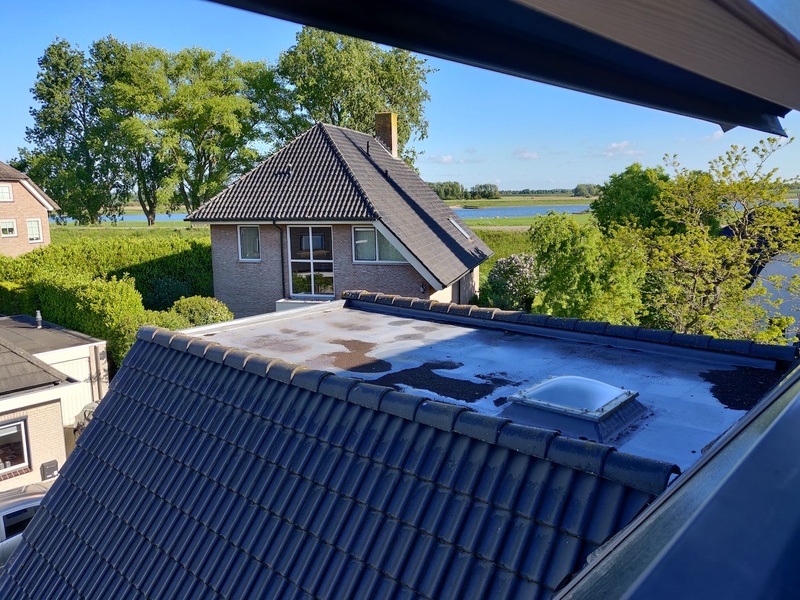

Blauw:

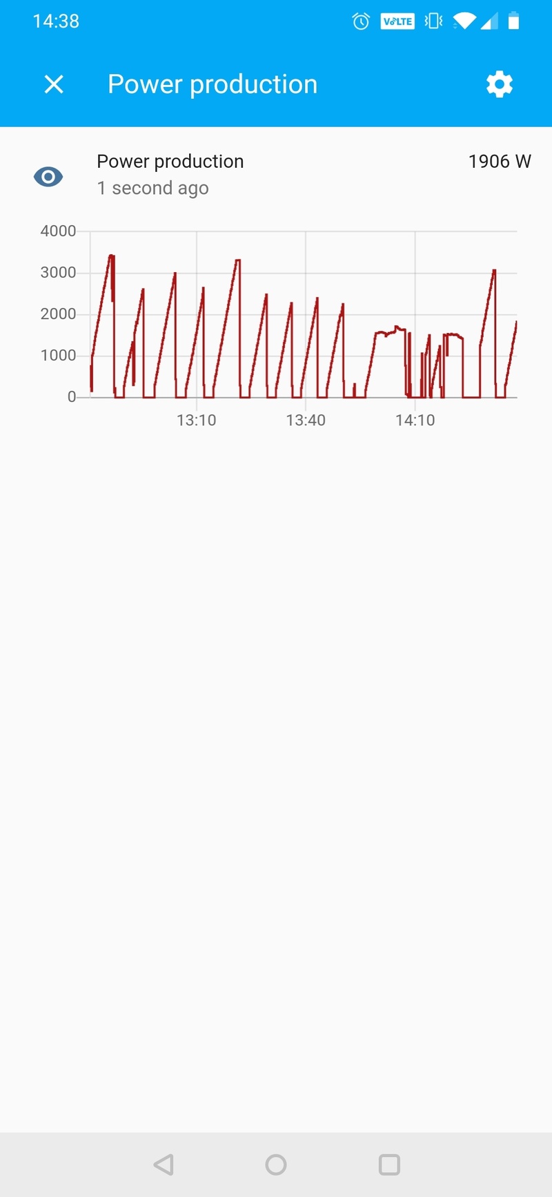

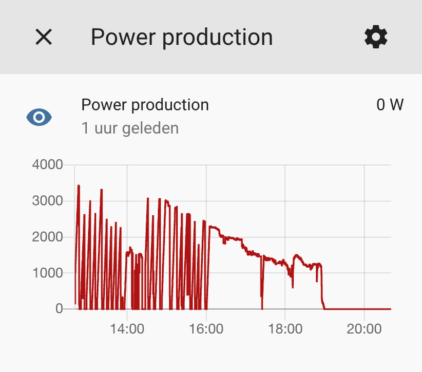

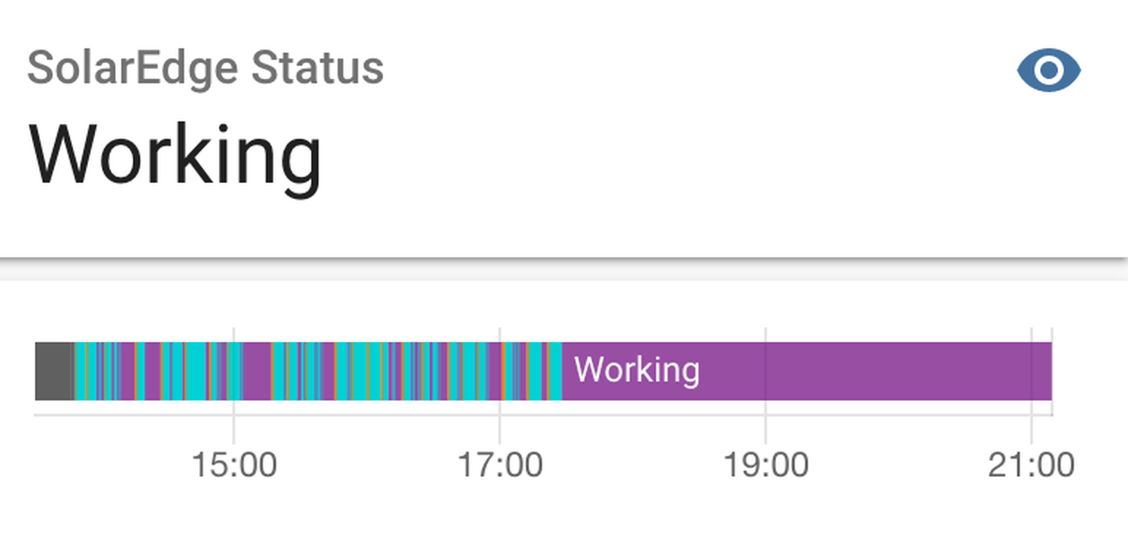

Appesteijn schreef op zondag 17 mei 2020 @ 12:58:
Toch even voor de zekerheid vragen of ik het 'clippen' goed begrijp.
Is dit nu dat er teveel panelen in de zon liggen? Tussen 1230 en 1330 liggen, op dit moment, alle dakvlakken in de zon.
Ik dacht juist te begrijpen dat dit was omdat er te weinig panelen in de zon lagen, dit zal in de winter spelen als de zon lager ligt en er echt een tijdstip komt waarop er een harde overgang is tussen groen en geel. Ik denk dat zelf bij lage zon groen+blauw of blauw+geel altijd tegelijk in de zon liggen.
SolarEdge is een uniek systeem.
De onderstaande uitleg geldt dus alleen voor SE.
Het werkt met optimisers.
Alle optimisers zitten in 1 string (of 2).
Het voltage in die string moet +/- 350 V zijn bij een enkelfase omvormer. En iets van 600 V bij 3 fase (ik heb het exacte getal niet in mijn hoofd)
De stroom die elke optimiser maakt is gelijk voor alle optimisers in die string. Het voltage per optimiser kan varieren. Van bijna 0 tot 60 V (P370) of 85 V (P404).
Stel geel en blauw zitten in 1 string met verder zit er niets in die string en je hebt een enkelfase omvormer met P404's.
Nu is het een heldere dag.
Op een gegeven moment van de dag zal het eerste paneel van rood uit de schaduw komen. Die wil in potentie bijvoorbeeld 300 W leveren. Stel dat alle andere panelen in de schaduw liggen en door reflecties nog 30 W kunnen leveren.
potentieel: 10 schaduw panelen van 30 W + 1 zon paneel van 300 W = 600 W
Het zon paneel kan max 85 V uitsturen. In totaal is er 350 V nodig. Dan moeten de andere panelen dus 350-85 V = 265 V uitsturen. Maar dat doen ze niet bij dezelfde stroom die het zon paneel levert.
Om het op te lossen zal het zon paneel/optimiser terug gaan in vermogen/stroom zodat de natuurwetten weer kloppen.
Die 10 schaduw panelen gaan dan ieder 26.5 V uitsturen bij een stroom van 30 W / 26.5 V = 1.13 A.
Het zon paneel gaat dan 1.13 A * 85 V = 96 W leveren in plaats van 300 W. Dat is dus clippen.
Zodra je 2 panelen in de zon hebt clipt het minder erg. Bij 3 weer minder erg en bij 4 zal het over zijn.
Vandaar dat P404's beter zijn dan P370's.
Omdat je over 5700 Wp komt past niet alles in 1 string, dus groen heeft er niets te maken met het clippen van rood en blauw.

Als het met SE helemaal zonder clippen moet wordt het een lastige puzzel denk ik.

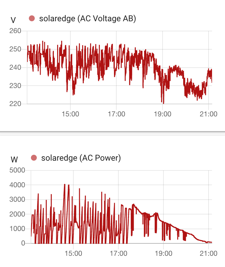

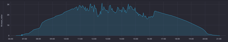

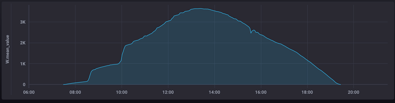

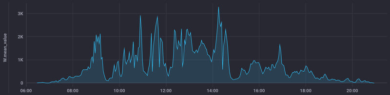

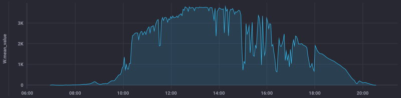

Uitleg wat clippen is:
Verwijderd in "Teleurstellende performance van SolarEdge PV systeem?"
Tweede plaatje
Wat betreft SE en clippen is in dit geval het beste een enkelfase omvormer met P404 optimisers (hoog voltage).
Situatie met <5700 Wp (vanwege max vermogen per string).
S`ochtends gaat het allemaal nog prima.
Zodra het eerste paneel op rood en/of blauw in de zon komt gaat die denk ik even clippen. Maar dat zal snel overgaan zodra er iets meer panelen in de zon komen.
Situatie met > 5700 Wp en < 7750 W DC (twee strings en 5000 W omvormer):
Nu kom je op twee strings, ik heb geen goed idee hoe die twee strings te verdelen, het maakt het clippen wel veel erger.
Als je onder de 5700 Wp blijft zal het clippen denk ik op dagen met strakblauwe hemel tot 1 of 2 paneeltjes keer een uurtje beperkt blijven. (dan heb je het een keer over 0.3 kWh per dag verlies, stelt niet zoveel voor denk ik). Stel dat we 100 dagen hebben met mooi genoeg weer dan verlies je 30 kWh op jaarbasis. Stelt niet veel voor.
Met 2 strings dus erger, maar ik weet niet goed hoeveel erger.
Als je een perfect functionerend systeem wilt is SE denk ik niet iets voor jouw dak.

  • Appesteijn
Dus dan heb je 1 APS micro omvormer voor 4 panelen? Dus voor 5 blauw en 6 geel zou je met 4 APS micro omvormers klaar zijn?
  • busscherski
  • Laatst online: 20-05 16:32
Nee 3 APS QS1, en verlengkabels.
Dat kan dan mooi samen op een 16A groep.
5+6=11. En een APS QS1 is geschikt voor 4 panelen.

  • Appesteijn
Na veel offertes te hebben gekregen, was er gisteren eindelijk een installateur die langs kwam. Rond je om het huis gelopen en de verschillende opties doorgenomen.
Hieruit zijn twee scenario's gekomen:
Opbrengst:
7 panelen in portrait in groen. Dit loopt dan tot de schoorsteen
6 panelen in landscape op rood, ik denk dat dit toch niet zo heel lelijk is.
4 panelen in blauw.
Geschatte productie: 4900 kWh
Mooi:
10 panelen in landscape in groen. Twee rijen van vijf en dan liggen er twee na de schoorsteen.
7 in blauw. 4 in portrait richting het zuiden en 3 in landscape richting het noorden
Geschatte productie: 4650 kWh
Alles kan in een string met P404 optimizers en een SE 5000H Omvormer
Qua kosten is dit ongeveer gelijk aan elkaar (~6k ex.), ik neig nu naar het opbrengst scenario

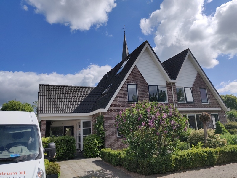

Vanochtend zijn de panelen gelegd, ging erg vlot en netjes. Dank voor alle adviezen hier!
Dit is het geworden:
6 panelen in landscape op rood.
4 panelen in blauw.
Nu wachten op de uitnodiging voor het Solaredge portal, maar via de slimme meter zie ik dit:
Afbeeldingslocatie: https://tweakers.net/i/OJiIyKgdYcTHZFzB8XFOy03nkdM=/800x/filters:strip_icc():strip_exif()/f/image/ETSiNjYsD8pYxnWQxhmhogdf.jpg?f=fotoalbum_large
Lijkt niet helemaal goed toch?
Maar even het weekend afwachten.

Net de modbus aangezet in de omvormer en nu kan ik via Home Assistant goed monitoren, ook het output voltage (nu 230V). Morgen even gewoon laten lopen en dan kijken wat er gebeurd.
Nou inderdaad, telkens als ik richting de 3000 watt ga, wordt het voltage groter dan 253V en krijgt de omvormer een 'fault' en springt hij 60 seconde uit. Daarna gaat de omvormer throttlen en bouwt hij het wattage weer langzaam op:
Afbeeldingslocatie: https://tweakers.net/i/9IVPiyv43geKJqfLEhh7I1w6VZs=/full-fit-in/4000x4000/filters:no_upscale():fill(white):strip_exif()/f/image/tC5CCB3MRGlYH5jecYWMO95I.png?f=user_large
De rode streepjes zijn faults en licht blauw is throttle:
Afbeeldingslocatie: https://tweakers.net/i/et3ey8XUW1YPl4b1Mpw1LgnLOMk=/full-fit-in/4000x4000/filters:no_upscale():fill(white):strip_exif()/f/image/QfS6enmGEMBGh0gDO0KYYfJO.png?f=user_large
Er is een instelling in de Solaredge omvormer die minder gaat leveren als het voltage omhoog gaat. Dit vanavond maar eens in proberen te stellen.
En morgen klagen bij de gemeente en Liander.

Een update nu onze transformator verbeterd is in Augustus. Sindsdien blijft de spanning netjes onder de 240V en schiet de omvormer nooit meer in 'Throttle'-mode.
Het systeem werd 26 juni aangelegd. 7 panelen in groen (portrait), 6 in rood (landscape) en 4 in blauw (plat, landscape). 320Wp in 1 string op een SolarEdge SE5000HD (een fase) met P404 omvormers.
Hier de grafiek van 30 juni, waarin je duidelijk ziet dat de omvormer veel in de error mode schiet en stopt met terugleveren omdat de 253V bereikt is (dan doet hij 60 seconden niets en gaat in 60 seconden weer opbouwen en klapt er weer uit)(30-6):
Afbeeldingslocatie: https://tweakers.net/i/NxtwzXXGwJsM9EafUrz01NCxB0I=/800x/filters:strip_exif()/f/image/W5BpHwpg3VXi89XOkKtFKgiW.png?f=fotoalbum_large
Hierop heb ik de omvormer laten throttlen op het moment dat de spanning omhoog ging. Dan ging hij in ieder geval niet helemaal uit. Dit gaf in Juli het volgende plaatje(31-7):
Afbeeldingslocatie: https://tweakers.net/i/JRbr_tRgSgs9M06PSdvv9xA8uls=/800x/filters:strip_exif()/f/image/92Uh2flAiqIzAVm4cl3yJ3hR.png?f=fotoalbum_large
Hier gaat hij in ieder geval tot een uur of 11 gewoon leveren en dan zag je dat de spanning te hoog werd.
19 Augustus is een nieuwe lijn en transformator geplaatst en dat gaf het volgende plaatje (met wat bewolking) (21-8):
