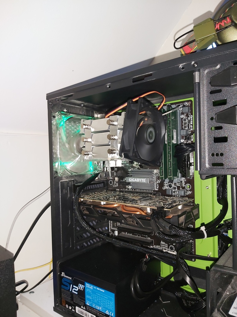

Zou je eens een foto kunnen maken van de binnenkant van je kast?
Je nieuwe videokaart is een stuk groter dan je oude kaart, dus dit kan je airflow zeker beinvloeden. Ook zal hij een stuk meer warmte produceren.
Je processor zal niet ineens warmer worden zonder dat je daar iets mee heb gedaan. Enkel de airflow en dus de temperatuur in je kast kan anders zijn geworden.
En hoe heb je je voeding geplaatst? Met de inlaat naar boven of beneden?

Hierbij de foto chrisborst ik heb cpu cooler er nog af liggen dus die heb ik daarom vast
Mijn psu inlaat zit naar beneden

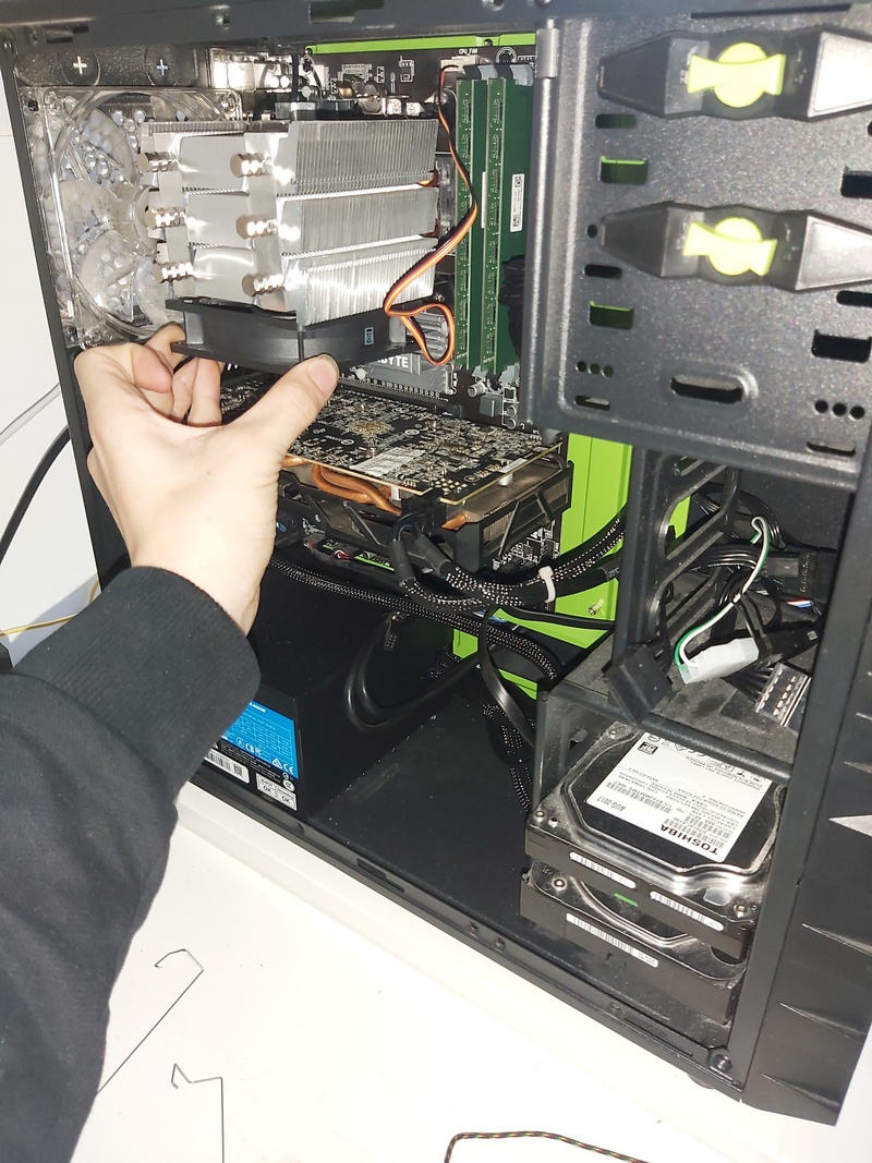

Afbeeldingslocatie: https://tweakers.net/i/viEa0YQGX19icBEz8cJum4l37Qg=/800x/filters:strip_icc():strip_exif()/f/image/RFJHjrLJ1wZnn1VCFYP7Ip6p.jpg?f=fotoalbum_large
Hij staat ook op voetjes dus dat van psu moet kunnen vgm

Kan de CPU koeler ook een slag draaien, zodat de fans van voor naar achter blazen?
  • semvloedgraven
  • Registratie: September 2016
  • Laatst online: 05-03-2025
Nee alleen een halve slag maar dan staat hij het zelfde

Oke, ik vind het nogal vreemd en je kan de lucht aan de bovenkant niet kwijt. Misschien is de oplossing een koeler die de boel naar de achterkant (eruit) blaast.
Wat ook nog kan, is een 140 mm fan aan de HDD brackets vastmaken (met een tiewrap bijvoorbeeld). Naar mijn idee heb je nu een slechte airflow.
  • chrisborst
  • Laatst online: 21:01
@Luxicon Precies, dat dacht ik ook. Nu zuigt de ventilator de lucht aan over een warme videokaart. Als je de koeler draait, zuigt hij de lucht aan vanaf de voorkant. En de andere (transparante) ventilator kan dan direct de lucht eruit blazen.
Ook heb je volgens mij een 80 of 92mm ventilator erop zitten. Ik zou die upgraden naar een 120mm.
Om te testen zou je met tyraps de ventilator op de zijkant van de koeler kunnen bevestigen. Of de transparante ventilator naar binnen laten blazen, direct op de koeler.

Wat ik mij ook af vraag, komt het door dit moederbord dat de koeler zo staat, of staat die koeler altijd zo van zichtzelf. Ik heb nog nooit een CPU koeler gezien met fans boven en onder. Altijd voor en achter.
  • Luxicon
  • Laatst online: 18-07-2021
Wat ik zou doen, is als eerst de CPU fan aan de voorkant bevestigen. (lucht vanaf de voorkant tegen de koeler blaast). Ik denk dat je dan al betere temperaturen hebt.
En als upgrade in ieder geval 1 x 120 mm voor de CPU koeler.

  • D-dark
  • Laatst online: 17:49
Zou je eens een foto kunnen maken zonder de koeler gemonteerd?
Ga mij toch afvragen of de baseplate waar je deze op vastklikt niet 90 graden is gedraaid.

@Luxicon ik heb hem vastgemaakt zoals op jouw foto
Celsius zut nu rond de 60 hartstikke bedankt iedereen
Heb nog 1 vraag ik heb hem vast met tairipjes word dat metaal warm
Afbeeldingslocatie: https://tweakers.net/i/8aLZdl08VJsf3tnPkqoAItBnyIg=/800x/filters:strip_icc():strip_exif()/f/image/Qj4c2U8q0RQNDSTdnwNsueJf.jpg?f=fotoalbum_large
Mooizo, nu kan de warme lucht eruit worden geblazen. Dat is de bedoeling van een intake. Koele lucht erin. (dus niet de warme lucht van de videokaart). Als het werkt, prima toch. Ik denk niet dat de tiewraps snel zullen smelten, maar je kan het misschien veranderen met een stukje ijzerdraad.
Bij mij hangt er ook een fan vreemd in de kast (zit vast met 2 tiewraps), maar het werkt wel super (het koelt de VRM's).
Afbeeldingslocatie: https://tweakers.net/i/aNoolF0snmKx9un0UxSz5SwRjbM=/800x/filters:strip_icc():strip_exif()/f/image/7SHw3AdKL5Q3xBGJ9fD8PUNy.jpg?f=fotoalbum_large
  • semvloedgraven
@Luxicon nice haha ik heb ook nog een 120mm fan hier liggen maar om die op die cooler te doen idk of dat lukt
  • Luxicon
semvloedgraven schreef op donderdag 14 mei 2020 @ 20:58:
Of het zin heeft weet ik niet, maar je kunt het proberen.
Wat ook nog kan, is dat je de bracket waarop je de CPU koeler vast zet, een kwartslag draait. Heb je daar nog over nagedacht? Of het kan weet ik niet. Op die manier zou de koeler een kwartslag kunnen draaien.
Aangezien alles nu prima werkt, kun je het ook gewoon zo laten.
