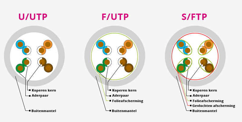

Mocht je slechts 1 kabel nodig hebben kan deze wat zijn: InLine Cat6 S/FTP Installatiekabel (even een winkel aangeklikt, omdat ik hem op tweakers niet zag ). Voordeel is dat deze AWG 23 heeft ipv 24 (lager is betere geleiding, dus minder verlies) en een S-FTP is, dus een extra "schermmantel". ( plaatje met uitleg).
