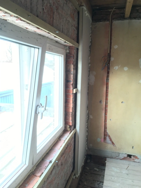

Wij zijn ons huis uit 1925 aan het renoveren. Het dak is inmiddels vervangen, dus het is gelukkig nu droog binnen *O* We wonen tijdelijk alleen beneden, boven is gestript, tijd om de boel aan te pakken.
Afbeeldingslocatie: https://tweakers.net/i/rlj3fwRBXroIE2FbYjhwrWYGoRA=/800x/filters:strip_icc():strip_exif()/f/image/0GHcTQ9rWOJLLgfG89fWrLu8.jpg?f=fotoalbum_large
De buitenmuren zijn spouwmuren met een kleine (4cm) spouw, voorzien van UF-schuim, wat op de meeste plaatsen nog prima zit. Dat geeft echter maar een Rc van ongeveer 1,4. Wij willen het dus na-isoleren.
Hoe is dan de vraag. Buiten is niet mogelijk/wenselijk, dus isoleren van binnen. Het huis is niet heel erg groot (<100 m2 zonder uitbouw) dus we willen niet te veel ruimte kwijtraken in de toch al niet grote (slaap)kamers. Op zoek naar goede isolatie die weinig ruimte inneemt.
Na onderzoek leken dit soort platen mij ideaal. Een cm of 5 PIR heeft een Rd 2,27, wat met de bestaande muur op 3,5 uit zou komen, Nog geen nieuwbouw, maar damn-close en prima voor een renovatiewoning.
Echter staat in de beschrijving dat dit op ventilatielatten gemonteerd moet worden, waardoor het rachelwerk (22mm) + PIR (50mm) + gips (12,5mm) + afwerking is zo'n 8,5 cm... en dan gaat het ineens hard.
Ik heb de leverancier gevraagd hoe ik deze platen direct op de muur kan lijmen, de reactie was
Wanneer het niet kan ventileren naar buiten toe, kunt u niet met PIR platen werken.
Dat zou een streep door de rekening zijn. Bijvoorbeeld de wang van de trap is maar zo'n 4 cm. Daar wil ik 2cm PIR+gips plaatsen, anders gaat de muur boven de trap hangen, wat natuurlijk niet kan. Met rachelwerk zou het echter helemaal niet meer passen....
Ik vind het sowieso een sterke bewering van de fabrikant. Een gevulde spouwmuur ademt volgens mij niet met buiten, zelfs al zou ik de PIR op rachelwerk zetten, dan is er nog geen open verbinding met buiten. Dat kan ik natuurlijk wel maken, maar dan gooi ik ook de Rc van 1,4 van de spouwmuur zelf weg.
Lastig, maar ik wil het wel goed doen en niet dat er na verloop van tijd vochtproblemen (schimmel) komen. Ik heb zitten zoeken, maar kom er niet meer uit. Ook een rapport als bijvoorbeeld dit geeft mij geen helderheid. Andere topics zoals deze geven ook geen duidelijkheid.
Ik wil het graag zelf doen, maar wel goed. Natuurlijk zijn er oplossingen als het binnenblad afbreken, alles isoleren en een nieuw binnenblad metselen, echter wonen we ook in het huis en gaat dit ons te ver.
Wat zou nou een goede manier zijn om de buitenmuren een beetje bij te isoleren?

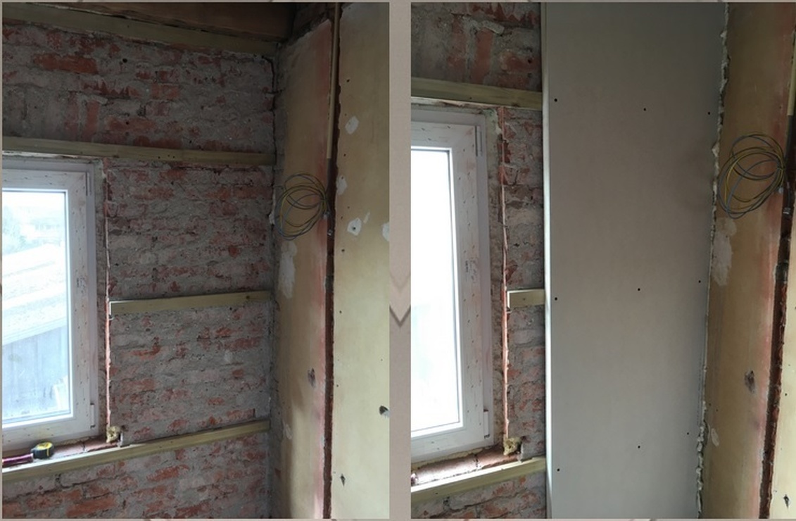

Zit m'n eigen foto nog eens te bekijken en ik heb ze dus wel.
Blijkbaar vergeet ik dingen.... 8)7

Nou, we hebben de eerste verdieping zo geïsoleerd als beschreven!
Stapeltje pir+gips platen gekocht
Afbeeldingslocatie: https://tweakers.net/i/NxAQDbhOqX8bKcHFLCUcftPQosQ=/800x/filters:strip_exif()/f/image/GdXNY0f2zGNZUUVV4v40koNB.webp?f=fotoalbum_large
Ventilatielatten op de muur gezet, waterpas gemaakt en de platen er op geschroefd.
Afbeeldingslocatie: https://tweakers.net/i/J2c-zwX8QILEepRzGdUuSJr97mY=/full-fit-in/4920x3264/filters:max_bytes(3145728):no_upscale():strip_icc():fill(white):strip_exif()/f/image/YlgLKh5sDtTv5aqRVJN9zAXJ.jpg?f=user_large
Rondom met pur afgesloten.
Afbeeldingslocatie: https://tweakers.net/i/wBmxbwEcfmQRz-rFMWNGBifysns=/x800/filters:strip_exif()/f/image/dxrRjNfykyRgMoc3BeEpcZzA.webp?f=fotoalbum_large
En dit langs alle buitenmuren. Rond de ramen wat latjes gezet, dampwerende laag tegen de gipsplaat en de tusenruimte volgepurd. 1cm pur is niet veel isolatie, maar op zijn minst ontkoppelt de koude bakstenen van de warme binnenruimte.
Afbeeldingslocatie: https://tweakers.net/i/a_959HrcGgT1UgJoZjmf8pRF1k0=/x800/filters:strip_exif()/f/image/ZggstQS1ARwkC5UvBluv4LIc.webp?f=fotoalbum_large
Als je het leuk vindt kan je hier en hier de gedetailleerde verslagen lezen. Geschreven met de familie in gedachten dus niet al-te-technisch ;)
