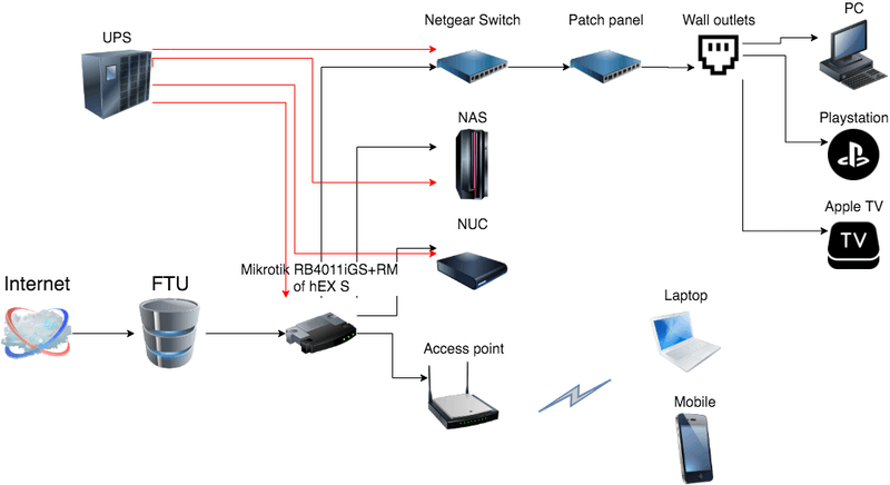

Netwerkopstelling
  • Aangezien het hele zaakje bij de ingang van de kelder komt te hangen, vind ik het prettig als het netjes is. Met zo min mogelijk onnodige apparatuur zoals een aparte media converter. Dit is ook meteen prettig voor de wcd's op de UPS.
  • Bij de verbouwing heb ik naar alle ruimtes dubbele CAT6-kabels getrokken, die uitkomen in wall outlets. Via een patch panel worden ze aangesloten op de switch. Allemaal redelijk standaard dus.
  • Ik wil graag zo snel mogelijk dataverkeer vanaf de NAS (Synology DS418Play). Ik ben van plan om link aggregation te gebruiken.
  • Ik denk dat het voor gemak van upgraden in de toekomst verstandig is om de router en WiFi te scheiden (met dank aan Awenger voor de tip!).
Afbeeldingslocatie: https://tweakers.net/i/-qPp2rBtYCrZBn8_BdzL1XErT0E=/800x/filters:strip_exif()/f/image/FgO76be0LRScb2h5yK1d4kCs.png?f=fotoalbum_large

  • Is de RB4011iGS een goede keuze, of kan ik ook voor de goedkopere hEX S gaan? Of wellicht nog iets heel anders? Ik vrees dat de RB4011iGS overkill is. De UTP-poorten op dit model heb ik eigenlijk niet nodig; ik heb genoeg aan de 16 poorten op de switch. Al is laatstgenoemde 1gbit. (Niet dat ik nu al veel aan de 10gbit van de MikroTik heb overigens).
Ik kan je alleen echt adviseren over Mikrotik apparatuur. Dus ik zal me daartoe beperken. De RB4011 is voor de gemiddelde 1Gbit gebruiker overkill. Ik heb er specifiek voor gekozen aangezien ik ook diverse IPSec tunnels draai. De Hex S lijkt een prima alternatief. Op de site van de Mikrotik vind je ook een tabje test results waar je de throughput kan zien. Je wil in ieder geval routing snelheden zien die ruim boven de 1Gbit zitten. De performance zal ook afhangen van het aantal en soort regels in je firewall.
