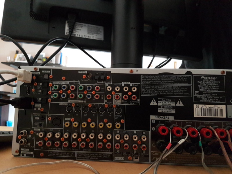

Beste,
Ik heb me rot gezocht, maar ik kom er niet uit. Momenteel heb ik mijn PC via HDMI naar de receiver gelust die het videosignaal naar mijn monitor stuurt. Ik heb een 5.1 setje waarvan ik de speakers op de receiver heb aangesloten (zie foto). De subwoofer draad is ook een 'speaker wire', die ik niet op mijn receiver heb. Hoe kan ik toch de subwoofer aansluiten? Kan dat bijvoorbeeld door
https://www.amazon.com/Ca...C8UO2A?ref_=fsclp_pl_dp_5
zoiets te kopen en dat aan te sluiten op de 'pre out' subwoofer aansluiting?
Ik hoor het graag!

Laten we eens beginnen met wat voor subwoofer het is...
Pre out voor subwoofer is nl. een low level uitgang, daar heb je een actieve sub met eigen versterker voor nodig.
Kan aan de foto verder ook niet zien of er verder naar rechts nog aansluitingen zijn voor een sub...

Nee, een preout of sub uitgang levert geen vermogen. Dan moet je sub een ingebouwde versterker hebben, wat weer meestal het geval is bij vele 5.1 setjes.

Bedankt voor je reactie. Verder rechts zijn er alleen nog twee aansluitingen voor surround back. Het gaat om een passieve subwoofer.

Dan heb je grofweg drie opties:
  1. Je maakt de subwoofer actief door er een losse versterker voor te kopen.
  2. Je koopt een receiver die een uitgang heeft voor een passieve subwoofer.
  3. Je koopt een geheel nieuwe subwoofer.
Ik zou voor optie drie gaan. Geld steken in setjes met passieve subwoofers is het eigenlijk niet waard waardoor optie één eigenlijk zonde geld is. Met optie twee ben je wel gered maar biedt niet heel veel meer als je al een receiver hebt. Met optie drie heb je meteen de kans om een goede subwoofer te halen waarmee je deze en ook een toekomstige set van een goed fundament kan voorzien.
Dit vraagstuk is al vele malen vaker voorgekomen en besproken op GoT. Mocht je voor Optie 2 willen gaan, in de andere topics zijn de receivers genoemd die eventueel kunnen.

Een Behringer of Crown PA versterker kost niet zoveel en die kan op je subwoofer uitgang (crossover regelen in je receiver). Maar als de subwoofer onderdeel is van een 5.1 setje zal het waarschijnlijk niet zoveel voorstellen en ben je inderdaad beter af om gewoon een echte subwoofer te kopen.

Als je van het geluid van een ventilator en lichte ruis houdt is dat een goede optie. Die versterkers zijn gebouwd om zwaar belast te worden dus beschikken over goede koeling.
De TS is beter af mee een kleine active subwoofer of een goedekope versterker die hij tussen zijn receiver subwoofer pre out en subwoofer inzet.

Als je echt je setje wilt behouden kun je ook een goedkope subwoofer amp kopen:
https://www.amazon.nl/Nob...id=pla-909854023592&psc=1
Of je bouwt er een in de subwoofer:
https://www.conrad.nl/p/v...sterker-bouwpakket-078046
