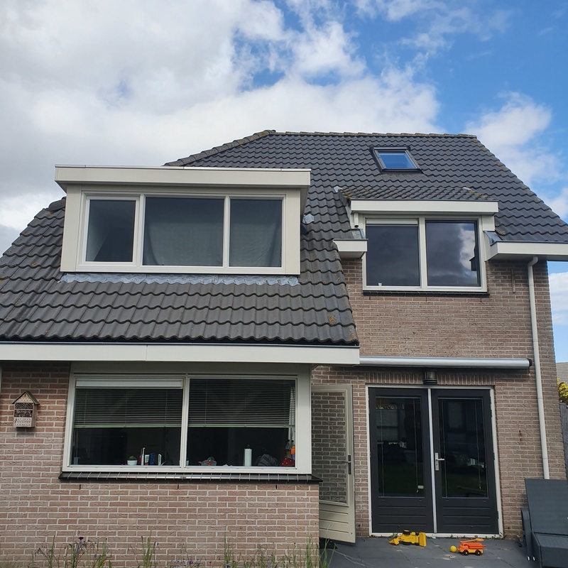

Beste,
Al een tijd speel ik met de gedachten om zonnepanelen aan te schaffen. Tot nu toe heeft het (in de toekomst) afbouwen/afschaffen van de salderingsregeling mij tegengehouden maar ik overweeg nu toch om 'de stap' te maken. Ik ben echt een leek op het gebied van dergelijke systemen, ik heb een aantal offertes aangevraagd en wil jullie advies vragen voor mijn situatie, om deze offertes mogelijk beter te kunnen plaatsten. Wat het voor mij lastig maakt is dat ik het geheel in 2 stappen wil uitvoeren, eerst de schuur en vervolgens het huis, wat betekent dit voor bijv. de omvormer en aansluitingen in de meterkast?
Mijn situatie:
Locatie: Julianadorp
Verbruik p/j: 3700Kw
Geen elektrische auto(wel fietsen ;)) of warmtepomp, ook geen plannen
Dak: schuur, plat, 10x4m, Z/ZW oriëntatie. + in de toekomst dak van woning

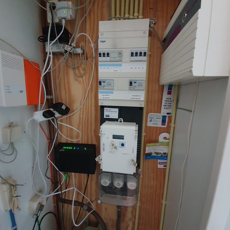

Meterkast geschikt??
Wensen: Dak van schuur optimaal gebruiken, bij voorkeur all black panelen omdat ze vol in het zicht liggen. Mogelijkheid om de set later uit te breiden door dak van woning te gebruiken.

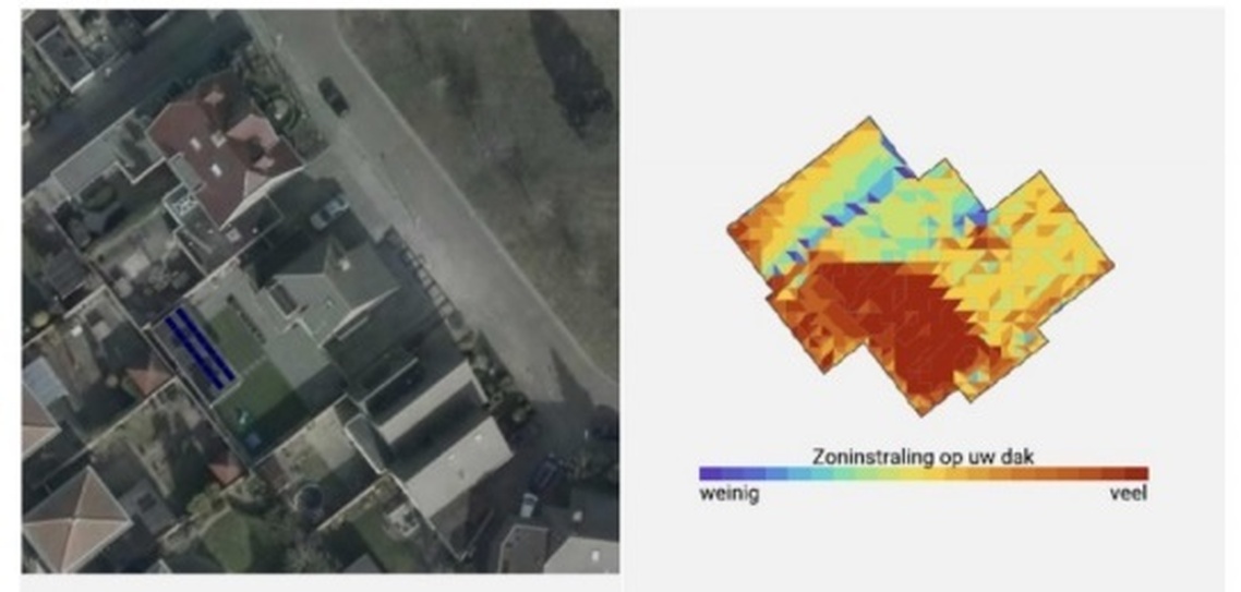

Foto's
Afbeeldingslocatie: https://tweakers.net/i/dt6tku3p_QccaUZZTBiDzgsEqEY=/full-fit-in/4920x3264/filters:max_bytes(3145728):no_upscale():strip_icc():fill(white):strip_exif()/f/image/AgaUKo1208Xz3sanvj4uLBl0.jpg?f=user_large
Afbeeldingslocatie: https://tweakers.net/i/tKHUsLj0wWqIsFh7eOLmfrngKBM=/800x/filters:strip_icc():strip_exif()/f/image/zjRc5NAhBOr2kTsIxQXbOr8I.jpg?f=fotoalbum_large
Afbeeldingslocatie: https://tweakers.net/i/H_AiyIItSvkzmjuE67JcMnnSMjU=/800x/filters:strip_icc():strip_exif()/f/image/YUdBJogBu127Os4bQLO2w6gO.jpg?f=fotoalbum_large
Afbeeldingslocatie: https://tweakers.net/i/ZWXgm7UqhqhCTz5-khkopho1vzk=/800x/filters:strip_icc():strip_exif()/f/image/NSgSn22Q3XXCl4Cmb7sP6s0h.jpg?f=fotoalbum_large
Kan iemand mij in de juiste richting sturen? Bvd en mvg :)

Je hebt volgens mij 3 fase aan de meterkast te zien. Dat moet wel lukken met bijvoorbeeld 330wp panelen.
Dan kan je misschien 7000 watt omvormer pakken?

Hoewel het noord-oostdak van de woning wel leuke mogelijkheden biedt, kunnen we daar beter mee wachten tot je echt verslaafd bent aan 'solar'.
Ik stel voor een /\/ opstelling op de schuur, tenzij dat schuurdak toch breder is dan 4 meter.
dan kan je in de buurt van een 6 kWp opstelling komen met een 4 kW omvormer.
Pak aub een meetlint en geef de exacte maten van het vlakke deel van het schuurdak, dus exclusief dakranden.
EDIT:

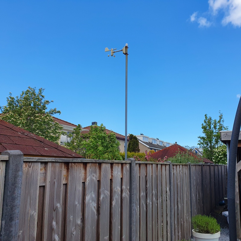

Die boom van de achterbuurman gaat als hij nog 2 meter hoger wordt wel voor wat schaduw zorgen.
Eerst alleen in de winter, later langer.

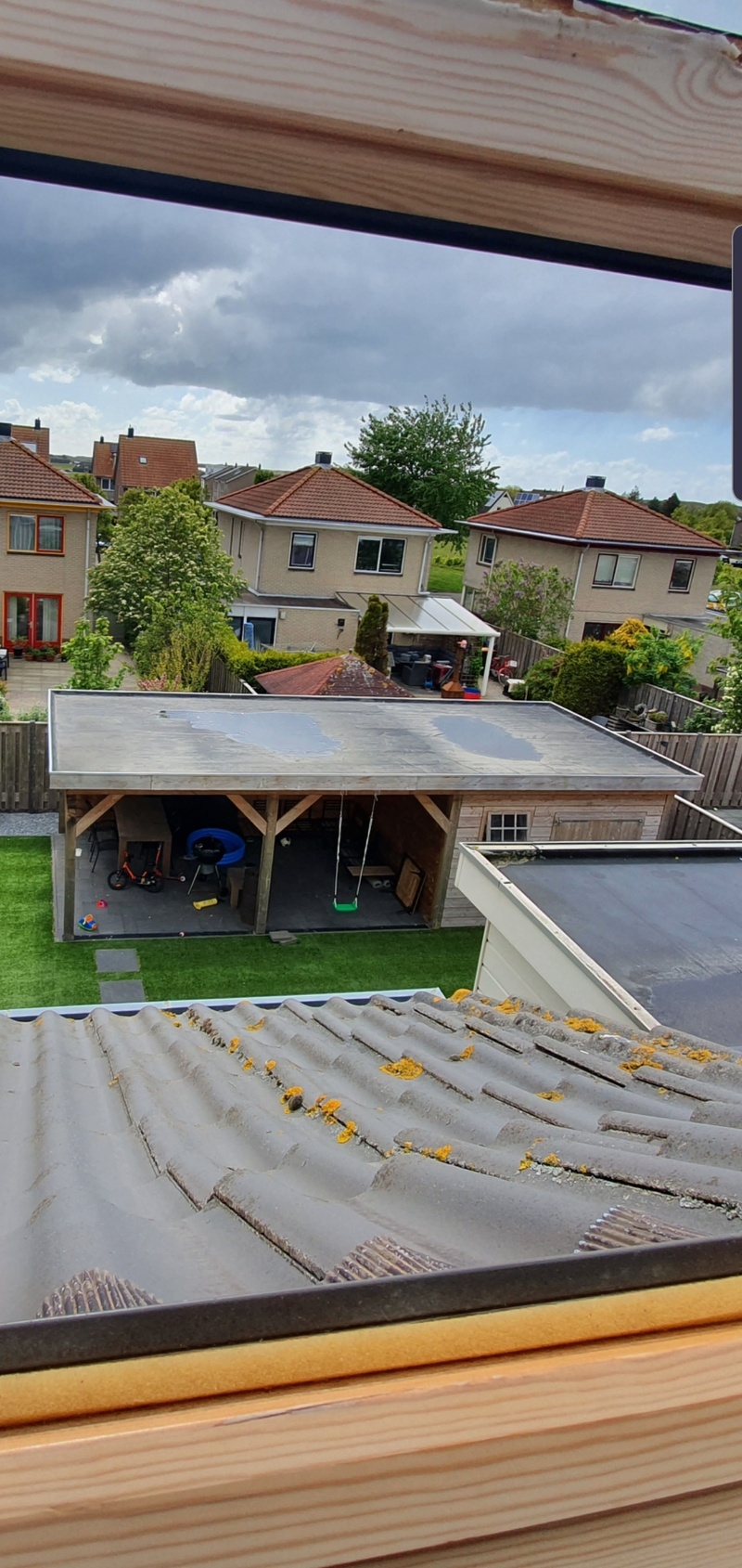

Het lijkt of er water blijft staan op het dak van je schuur. Ik zou dat eerst verhelpen want dat gaat van kwaad tot erger, zeker als je zonnepanelen (eventueel met ballast) toevoegd.
Goed gespot, ik denk dat het meevalt.
Afbeeldingslocatie: https://tweakers.net/i/WF4j_nCcjrNp1lXIVEt9MsfzJ6k=/800x/filters:strip_icc():strip_exif()/f/image/vpPAmvplgP7gdPTsr0PUBY2p.jpg?f=fotoalbum_large
Er zit naar ik schat een meter of 10 tussen de boom en mijn schuur, tevens verliest deze zijn blad in de wintermaanden. Ik heb een goede band met mijn buurman, in het ergste geval geef ik hem een krat pils om een stukje te toppen.

Voor wat betreft het water op de schuur, deze foto is gemaakt net na een regenbui. Er zitten 2 afvoerpunten in de schuur en afgezien van de kleine ''plassen'' die je nu ziet heeft het dak nooit blank gestaan, ik maak me hier niet erg zorgen over.

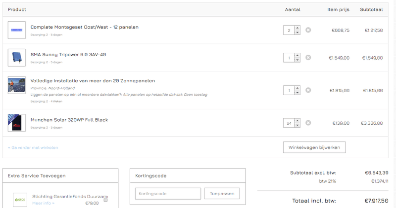

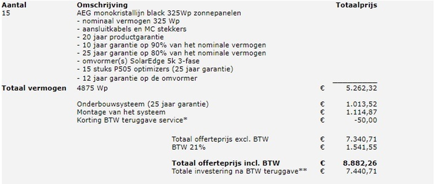

Tevens heb ik de eerste offerte binnen.
Afbeeldingslocatie: https://tweakers.net/i/PMV7bKwTV3KpOs-GMhTjTDl_wvw=/full-fit-in/4920x3264/filters:max_bytes(3145728):no_upscale():strip_icc():fill(white):strip_exif()/f/image/heHB5pBHFsl9OykhIb35oBzu.jpg?f=user_large
Afbeeldingslocatie: https://tweakers.net/i/-gMRMpsiVGQxXMoLRc-7cZu14Sw=/full-fit-in/4920x3264/filters:max_bytes(3145728):no_upscale():strip_icc():fill(white):strip_exif()/f/image/B1p12RBCwLWXLNwOKDH8NxjB.jpg?f=user_large
Ik zie dat ze hier voor elk paneel een optimizer gebruiken, is dat echt nodig? (leek)
  • de Peer
de Peer
under peer review
Kinapak87 schreef op donderdag 14 mei 2020 @ 13:15:
Nee totaal niet nodig, maar ze verdienen er leuk aan natuurlijk, en dat zie je terug aan jouw offerte. Die is echt behoorlijk hoog. Ik zou geen offerte accepteren die hoger dan 1€ per Wp is. Gewoon nog een paar opvragen dus (dat zou ik doen tenminste, als je niet zelf kunt leggen).

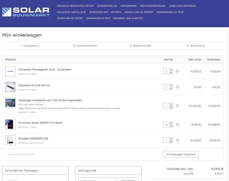

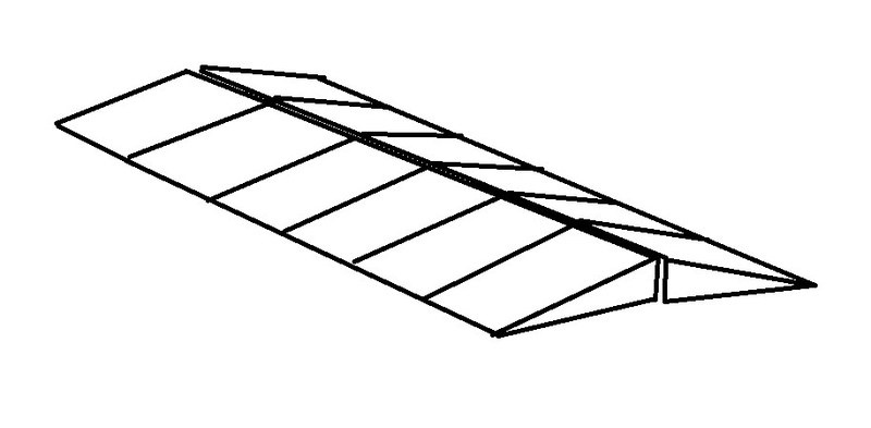

De goedkoopste energie haal je binnen met een opstelling zoals in de eerste offerte, 3 rijen op het zuidwesten gericht, voor bijna 2 kWp per rij.
De meeste energie haal je van het dak af met een Oost-West opstelling, of in jouw geval NoordOost - ZuidWest opstelling.
Iets wat hier op lijkt :
Afbeeldingslocatie: https://tweakers.net/i/Dw-Ix4W8ngrvnn4eMcDsosSSl3M=/800x/filters:strip_icc():strip_exif()/f/image/kq86pAcpESd3Z2HmifAW31TS.jpg?f=fotoalbum_large
In de breedte zal dat net passen binnen 4.2 meter, en in de lengte zullen 5 stuks 2meter panelen net niet passen.
In de lengte dus 4 stuks 2meter panelen + 1 paneel van 1.7 meter.
Onder andere JA-Solar heeft een serie panelen waar je die verschillende afmetingen ongestraft kan mixen.
MIJN voorkeur gaat uit naar 2e optie, maar ja, het is jouw portemonnaie.
De 2e optie is niet vreselijk veel duurder omdat de omvormer kleiner kan zijn en je nauwelijks meer bevestigingsmateriaal nodig hebt.

@FD2 hele andere omvormer toch? Volgens mij komt Winkelman niet in Julianadorp dat is meer dan 2,5 uur rijden voor ze.
  • FD2
  • Laatst online: 19-08 13:44
FD2
@lothar
Nee, klopt, maar T.S. gaf aan dat hij het in eerste instantie zelf op het dak wil leggen.
Er moet waarschijnlijk ook een kabel naar de meterkast gegraven worden, dus hij is nog wel even bezig.
Maar dit zijn dus oplossingen met een ander/beter prijspeil dan dat TS eerder kreeg aangeboden, terwijl de opbrengst hoger en beter verdeeld zal zijn.

  • AUijtdehaag
Afbeeldingslocatie: https://tweakers.net/i/SvH76F2ys9V-adzxUr4C8SY_kXU=/800x/filters:strip_icc():strip_exif()/f/image/XzhRrfeZKBizTiFqffn9fxuq.jpg?f=fotoalbum_large
Zo toch?
(maar dan 2x9)

(minimale afstand tot de rand is gelijk aan de hoogte van de instalatie)
Daar blijf ik dan ook binnen door 2x9 te doen ipv 2x10.
2* sin(10) = 0,35m. Heb je nog 20 cm + dakrand hoogte voor panelen + hoogte steunen aan lage kant.
  • twain4me
  • Laatst online: 10:38
twain4me
Verwijderd schreef op woensdag 27 mei 2020 @ 22:41:
10 graden ga je niet redden
4,2 + 2 dakrandjes van 7,5 (?) cm
4,35 - 4m (*) = 35cm => 35/2 = max h= 17,5 cm wat neer komt op 5 graden je kan misschien nog iets halen uit de dakrand hoogte, maar veel zal het niet zijn
(*) ik hou ivm kleine hoek gewoon (2x)2 meter aan. panelen liggen doorgaans niet tegen elkaar aan op de top dat compenseerd de afrond fout. (2x)7 mm
  • FD2
FD2
Denken jullie dat er ook maar iemand naar die schuur komt kijken ?
SolarEdge 7980Wp (2280 Oost, 3420 Zuid, 2280 West)    en    Daikin multisplit 2MXM50M met FTXA50A & FTXM25M
twain4me schreef op woensdag 27 mei 2020 @ 23:57:
Euh, jawel?
Geen idee wat je probeerd te berekenen... het ging over de maximale hoogte. Waarbij geldt; meter omhoog = meter uit de kant. Ik zeg dat ik maar heel weinig omhoog ga, en dat ook nog ver genoeg uit de kant doe omdat ik dus daar een ~halve meter uit de kant blijf.
Voor de lengte die de panelen op de korte kant van de schuur innemen inderdaad cosinus kleine hoek = 0; ofwel 2x2 meter.
Ik bedoel wel dit he; /\. Niet \/
  • twain4me
twain4me
Verwijderd schreef op donderdag 28 mei 2020 @ 00:19:
Euh, jawel?
/\ of \/ maakt niet uit, vallen onder dezelfde regels en geven dezelfde uitkomst.
ruimte van het paneel tot de dakrand moet overal gelijk zijn aan de hoogte van het hoogste punt van dat paneel , dus dat het hoogste punt die afstand heeft is niet voldoende, elk punt van het paneel moet die afstand hebben.
en ik bereken de maatgevende richting (die van 4,2meter)
Afbeeldingslocatie: https://tweakers.net/i/GKreKTwufxV6xzPM-IOEN0uwngg=/full-fit-in/4920x3264/filters:max_bytes(3145728):no_upscale():strip_icc():fill(white):strip_exif()/f/image/YMldfb9LjPDUHHwC2FcJmSyA.jpg?f=user_large
  • twain4me
twain4me
FD2 schreef op donderdag 28 mei 2020 @ 00:13:
Dat maakt weinig uit.
ik mag op dit forum niemand advieseren om de belasting te tillen of om iets maar te stelen of eigendom stuk te maken van de buurman. maar kennelijk advieseren we wel zonder enige nuance om illegaal te bouwen TS moet dat op zijn minst weten imho, of hij daar iets mee gaat doen is zijn eigen zaak.
twain4me schreef op donderdag 28 mei 2020 @ 00:38:
ruimte om de installatie moet overal gelijk zijn aan de hoogte van het hoogste punt, dus dat het hoogste punt die afstand heeft is niet voldoende, elk punt van de instalatie moet die afstand hebben.
:o
Huh, die regel kende ik helemaal niet. Alleen dat de afstand tot de rand altijd groter moest zijn dan de hoogte. Maar in mijn boekje was dat gewoon alles volplempen onder 45 graden vanaf de rand.
En dat is ook veel logischer dan dit, want je zou onder dezelfde hoek op dezelfde plek net zo hoog uit mogen komen als je kleinere panelen gebruikt. 8)7
Oke... dan maar dat schuurtje een beetje verbouwen; 10 graden dak er op. Voila; nu is het een schuin dak en mag je tot de rand :D
Met nok op 3m mag dat ook nog eens vergunningsvrij >:)
[ Voor 15% gewijzigd door Verwijderd op 28-05-2020 01:08 ]
  • twain4me
twain4me
Verwijderd schreef op donderdag 28 mei 2020 @ 00:57:
:o
Dat tekeningentje is echt al 10 jaar ofzo het zelfde. Ik heb even de vergunningcheck gedaan en daar staat het nog iets duidelijker in de tekst dan op het 10 jaar oude plaatjeAfbeeldingslocatie: https://tweakers.net/i/q9r4m5rDU3UYqiF7MdUc0MrpPN0=/full-fit-in/4920x3264/filters:max_bytes(3145728):no_upscale():strip_icc():fill(white):strip_exif()/f/image/HQAjKL2EIxZIrsDiXIuNkxUR.jpg?f=user_large
  • FD2
FD2
@twain4me
Zoals ik het hier lees moet je dus ook in een rijtje drive-in woningen de hoogte 'h' wegblijven van de erfgrens met de buren.
Dat is echt nieuw voor mij, en het klinkt ook onredelijk.
twain4me schreef op donderdag 28 mei 2020 @ 01:16:
Dat tekeningentje is echt al 10 jaar ofzo het zelfde. Ik heb even de vergunningcheck gedaan en daar staat het nog iets duidelijker in de tekst dan op het 10 jaar oude plaatje[Afbeelding]
Het zal destijds wel met een andere tekst in mijn brein zijn opgeslagen als zijnde; geen vergunning wanneer elk punt h<l :+
Maar inderdaad; wel een heel absurde regel dit zo.
De tekst laat overigens wat ruimte voor interpretatie qua of je het over het geheel moet pakken of per paneel.
  • twain4me
twain4me
@FD2
Klopt, maar dit is alleen maar voor vergunningsvrij, en daar moet je exccessen en ruzie met de buren in zien te voorkomen. niemand zou een schans van de buren met de rug tegen de erfgrens willen.
vroeger stond er alleen dakrand,maarja is dat de techinsiche dakrand of de "juridische". Kennelijk dat laatste, en dachten teveel mensen dat eerste :D
edit: Ik bedenk mij ineens dat bij een vergunnings vrijedakkapel de erfgrens ook gelijk is aan de dakrand.
ja, ze zeggen vrij duidelijk paneel.. maar of ze dat ook bedoelen..
[ Voor 8% gewijzigd door twain4me op 28-05-2020 02:17 ]
twain4me schreef op donderdag 28 mei 2020 @ 02:10:
Het plaatje laat wat anders zien ja.
