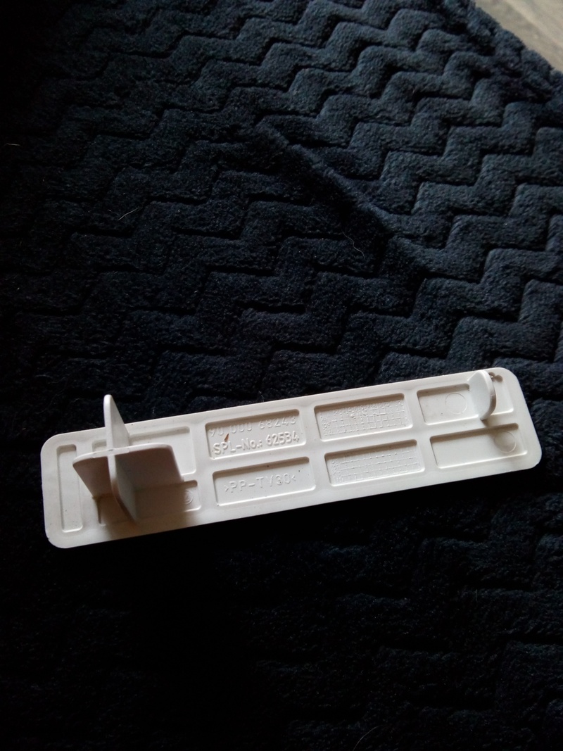

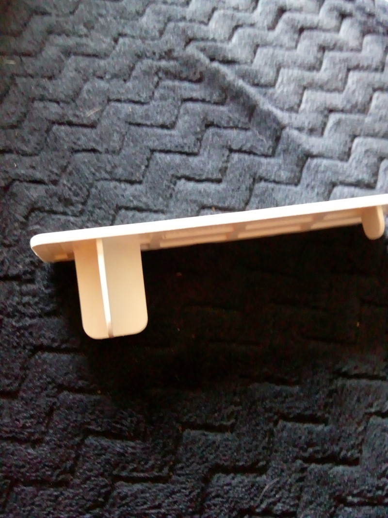

Ik heb de pomp van mijn droger schoongemaakt omdat hij aangaf dat de lekbak vol zit. Dat is nu verholpen maar toen ik hem dichtgeschroefd had ontdekte ik dat dit onderdeel eruit was gevallen. Het komt ergens uit de linkerkant vandaan. Op het onderdeel staat SPL no 62534
Wie weet wat voor onderdeel dit is en of het erg is dat dit er nu niet meer in zit?

Hier staat een foto waar dit onderdeel hoort te zitten:
https://forum.iwenzo.de/s...4940-pg-2.html#real318102

Dat had ik inderdaad ook gezien, maar ik vraag me af of het een onderdeel is wat er echt op moet zitten voor de functionaliteit. Ik moet hem dan namelijk weer helemaal openmaken. Als het niet nodig is gooi ik het weg.

Paar berichten eerder word gezegd dat het niet functioneel is.... maarja waarom zit het er dan zou je zeggen.
(google translate, mijn Duits is niet zo goed :) )

Ja daarom, zou zonde zijn als hij na een tijdje toch kapot gaat of gaat lekker omdat dat ding er niet in zit. Zou graag willen weten waarvoor het dient.
zonder dat blok gaat de zijkant hinderlijk rammelen... dus ik zou hem terugzetten...

Aha, nou ik wacht eerst wel hinderlijke rammeltjes af dan, bedankt! _/-\o_
