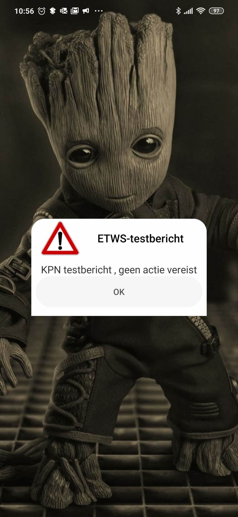

Bij de ok-knop stond ook 'geen actie vereist'
Verbazing wel om deze melding, in Friesland: zijn wij, na Groningen, aan de beurt voor aardbevingen?Afbeeldingslocatie: https://tweakers.net/i/9HBN41QeYhsZ3vook6m1vDlBiHE=/full-fit-in/4000x4000/filters:no_upscale():fill(white):strip_exif()/f/image/J5J7OZ2GJbDZU06vJ1NzIZSW.png?f=user_large

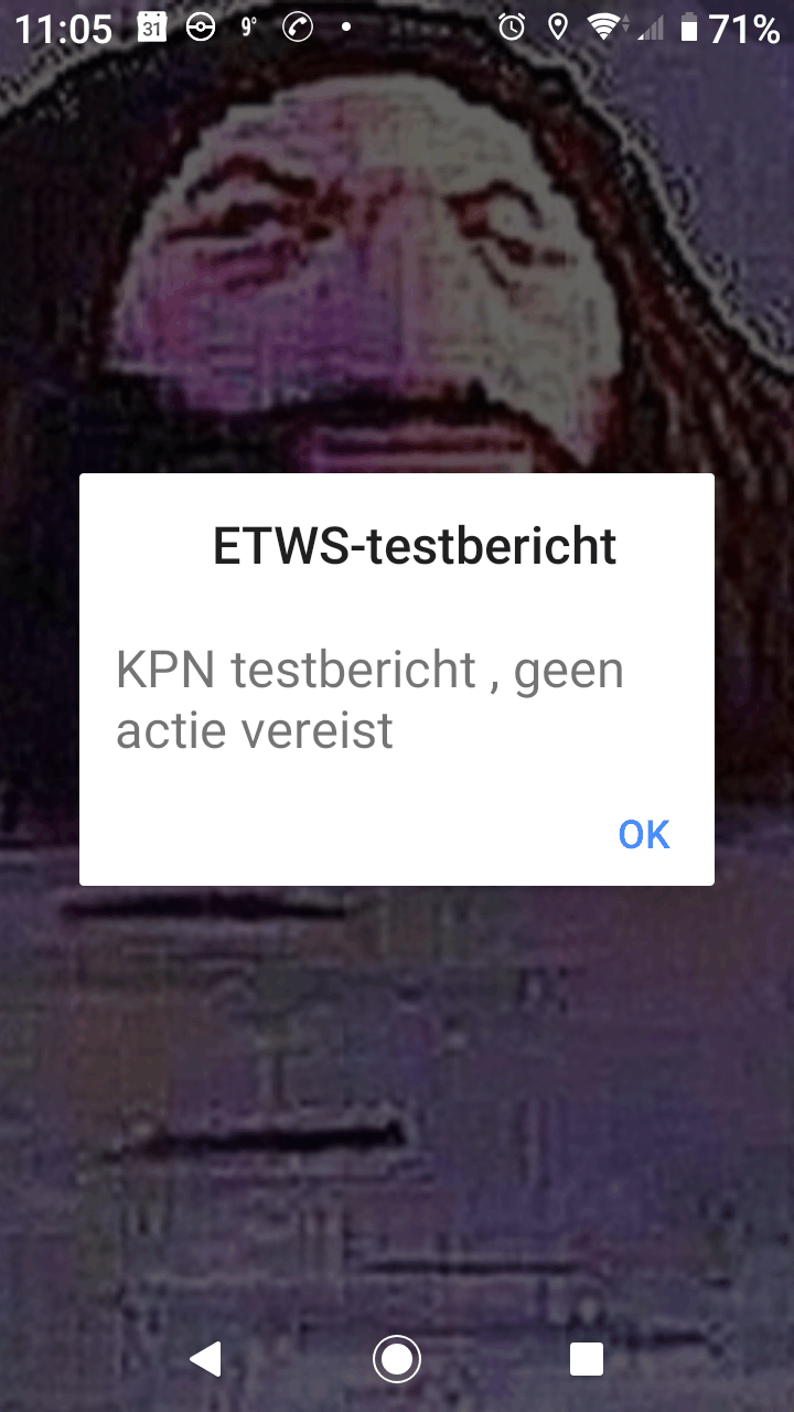

Zelf heb ik een Xiaomi Mi 8 Lite en kreeg deze melding ook. Heb er een screenshot van gemaakt de 3e keer:
Afbeeldingslocatie: https://tweakers.net/i/C4rQMOXqO9tLqbLr_-wx7UH7vv0=/800x/filters:strip_icc():strip_exif()/f/image/G03HhjYzt52JF2xhjQRdn5PF.jpg?f=fotoalbum_large
Ik weet niet of hij te zien is... Maar goed ik woon zelf in Groningen dus aardbevingen zijn hier wel bekend, maar heb niks gevoeld en een tsunami lijkt me momenteel wel een beetje sterk. Iemand enig idee?

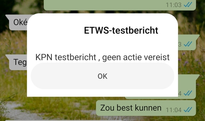

Vanmorgen ook 3 x het bericht ontvangen op mijn Xiaomi Redmi Note 7. Hoorde van mijn dochter dat onze gastouder hem ook had ontvangen tot schrik van de kinderen daar.
Ik heb inmiddels begrepen dat het een test was vanuit KPN op een kanaal wat niet zichtbaar zou zijn voor klanten. Maar het bleek al snel dat heel wat klanten het wel hadden ontvangen en dan voornamelijk op telefoons zoals de xiaomi, Oppo's e.d. die deels via grijze import of globale instellingen lijken te hebben.
Mijn zakelijke telefoon (Samsung S8) had de melding niet ontvangen en verder ook geen meldingen uit mijn omgeving gehad
Afbeeldingslocatie: https://tweakers.net/i/j3Qjs-X51f2PBbRN88Z7sRtkBFE=/800x/filters:strip_icc():strip_exif()/f/image/DcCcaUYAFUZobsMBoD5MeTUm.jpg?f=fotoalbum_large

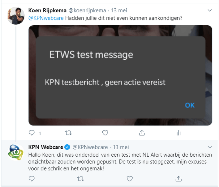

Min of meer wel ja:
https://twitter.com/KPNwebcare/status/1260526792164737024
Afbeeldingslocatie: https://tweakers.net/i/lQIffh7dYh8WWzTyG_ZsGmdI4gE=/full-fit-in/4000x4000/filters:no_upscale():fill(white):strip_exif()/f/image/ItwssBbQr4gE4QE0jEdvA4lp.png?f=user_large
