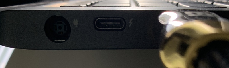

Zelf thuis verder zitten snuffelen, je moet wat in de wachttijd van "wordt verwerkt" bij Apple -O-
Nu ben ik geen expert in thunderbolt, dus de vraag maar hier aan de experts stellen _/-\o_
Volgens mij is de laptop van mijn werk(Dell 5300) uitgevoerd met een Thunderbolt 3 versie?
Maar weet het niet zeker, wat ik heb gevonden vanuit service tag en foto van de port.
Service tag onderdeel:
346-BFJM : Palmrest with Fingerprint Reader, SmartCard Reader and NFC, Thunderbolt
Foto port:
Afbeeldingslocatie: https://tweakers.net/i/ftm1Q3tLSXWpqiNFgYSRyv1pisE=/800x/filters:strip_icc():strip_exif()/f/image/Rbomec6teZd45BEGPOZqQDxM.jpg?f=fotoalbum_large
Kwam erachter na contact met Caldigit of de T3 plus of de USB C dock versie.
Die kwamen met USB-C dock en dan beiden laptops kunnen. Maar dan is de resolutie1080P op de windows USB-C en dat rijmt niet met de resolutie die ik nu(2560 x 1440) krijg die hoger is.
Daarop de porten even bekeken, maar het is mij niet helder |:(
Instagram | Flickr | Nikon D500 -> Sigma Art 18-35MM F/1.8 | NIKKOR AF-S 50MM F/1.8G | TAMRON 70-200MM G2 F2.8 | TAMRON 150-600MM G2 F/5-6.3

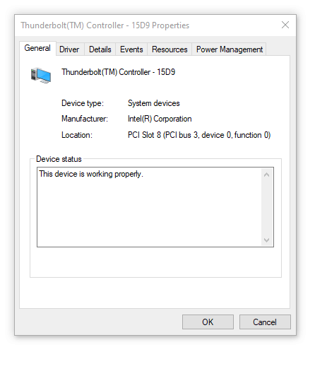

Voor zover ik zie is Thunderbolt (3) op die laptop optioneel. Hij heeft wel de USB-C poort, maar heeft hij ook de controller? Zou je in de BIOS moeten kunnen zien blijkbaar.
https://www.dell.com/comm...th-TB16-dock/td-p/7395592
En anders misschien in Windows’ device manager kijken of je daar een TB controller ziet?

Afbeeldingslocatie: https://tweakers.net/i/RDIy7eo6ui0kxAYwuuXmke421Xs=/full-fit-in/4000x4000/filters:no_upscale():fill(white):strip_exif()/f/image/5qb3rxFoY4r36EntfTaFMu6r.png?f=user_large
Bios kan ik niet bij ;)
In device manager heb ik wel bovenstaande kunnen vinden.

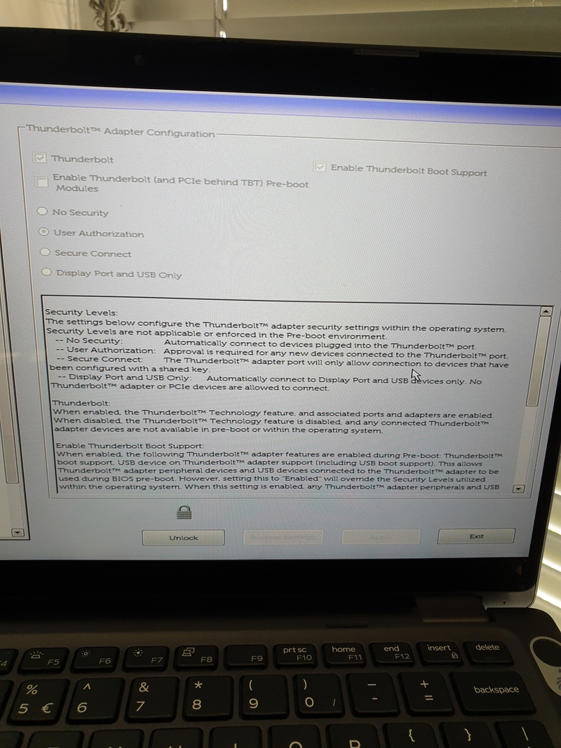

Het is toch gelukt om in de bios te komen :9
Nu zie ik het volgende staan, screenshot.
Kan ik nu concluderen dat de dell 5300 een thunderbolt 3 aansluiting heeft?
Afbeeldingslocatie: https://tweakers.net/i/w4dBaT7OvP0TxZ5tLPgQP9e4mRU=/800x/filters:strip_icc():strip_exif()/f/image/ZQopclNuCj0XgeC9vWcOcT82.jpg?f=fotoalbum_large
  • BlaTieBla
  • Laatst online: 14-10 07:53
BlaTieBla
Vloeken En Raak Schieten
Daar lijkt het wel op ja.
