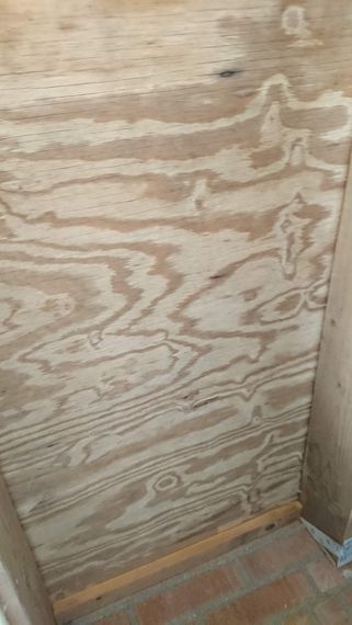

Schimmel op het plafond van onze berging - wat ga ik doen?
Berging, staat los van het huis, enkelsteens (als in, de muur is zo dik als de kop van de baksteen), geen isolatie. Plat dak, plafond van underlayment, vermoed geen isolatie, daarop bitumen. Plafond heeft twee ventilatiebuizen er doorheen (verticaal, met van die dakjes er op tegen het regen. Ik schat diameter ~10cm). Betonnen vloer die 's winters nat aanvoelt (ik vermoed condens van de lucht in de berging, die vloer voelt in die periode ijskoud).
Afmeting ca. 4,5m x 2,2m. De lange zijden hebben beide een deur, de lange zijde aan de kant van ons huis een groot raam dat op een kier gezet kan worden. Geen ventilatie in de deuren.
Toen we het huis 2jr geleden kochten zag alles er prima uit :) Bronnen van vocht laatste twee jaar, naast de buitenlucht: er staat een (soms natte) fiets in geparkeerd en ik heb er in de winters met regelmaat staan klussen / knutselen, zonder verwarming dus,. Zie foto's voor situatie na twee winters:
Dit is aan de zijde waar de muur geen raam heeft (lijkt op de foto nog erger dan in het echt :'( ):
Afbeeldingslocatie: https://tweakers.net/i/hmTadZRBOMfnlMJFeVUZ85YoTK0=/full-fit-in/4920x3264/filters:max_bytes(3145728):no_upscale():strip_icc():fill(white):strip_exif()/f/image/bnn1MDl2NZ3gHeTguo7Nq97z.jpg?f=user_large
Waar de muur raam heeft (aan de kant van het huis) ziet t er beter uit:
Afbeeldingslocatie: https://tweakers.net/i/S7Ss0o-3SjgypRTcUB6nbN5BDl0=/full-fit-in/4920x3264/filters:max_bytes(3145728):no_upscale():strip_icc():fill(white):strip_exif()/f/image/3OMM2jcAsdEoWXspUzk8EJ64.jpg?f=user_large
Ik heb met een schroevedraaier op de schimmel gekrast. Ik kan de schimmel (en een laagje underlayment lijkt het wel :'( ) makkelijk wegkrassen, daarachter is het "schoon" . Mijn conclusie is dan dat de schimmel komt van vocht aan de onderzijde van het plafond?
Afbeeldingslocatie: https://tweakers.net/i/UVC6XQ046eTfBTBmRR9t0_YRAuY=/full-fit-in/4920x3264/filters:max_bytes(3145728):no_upscale():strip_icc():fill(white):strip_exif()/f/image/Ph5S1uQ9ejygjuQ8blBd8XAf.jpg?f=user_large
Twee van zulke ventilatiegaten in het plafond. Lijkt me dat dit weinig doet voor de lucht die "stil staat" tussen de balken waar het plafond op rust?
Afbeeldingslocatie: https://tweakers.net/i/bslpoSMKwTS4vmRNsslRg130hVY=/full-fit-in/4920x3264/filters:max_bytes(3145728):no_upscale():strip_icc():fill(white):strip_exif()/f/image/tb1HqQm2JrALxxQSTVNQNNei.jpg?f=user_large
De underlayment voelt (behalve de buitenlaag, waar het wit is) redelijk solide aan - ik prik er niet doorheen. Die latjes die langs de wanden lopen en helemaal vervormd zijn ... daar prik ik zo doorheen.
Een plaat mdf die naast de fiets staat is een soort blauwe kaas geworden, evenals de binnenkant van een verrijdbaar ikea kastje (met van dat geperste karton in de lades). Andere houten voorwerpen (rest hout voor mijn hobby, tuingereedschap) is onaangetast.
Een maand geleden sedumdak aangelegd met zo'n kant en klaar geleverd systeem (twee vlieslagen, noppen-matten, substraat, sedum en grind langs de randen en om de ventilatie-uitlaten heen). Ik lees hier wisselende verhalen over - gaat dit wel of niet helpen? Hebben het niet voor de functie gedaan maar omdat mijn vriendin het leuk vind - kan het kwaad voor de schimmelsituatie?
Kunnen jullie mij helpen met een stappenplan?
