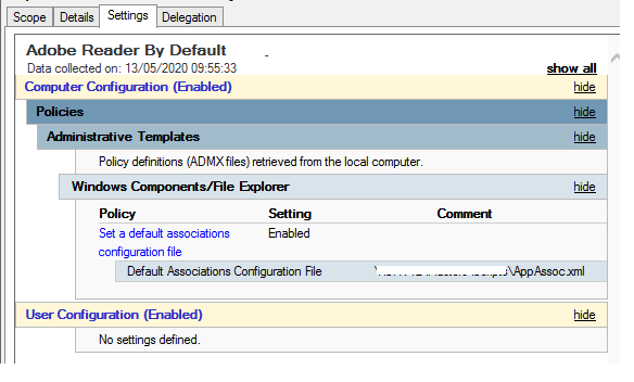

mijn GPO is goed geapplied en heb nog een 3de methode geprobeerd via de 'default associations configuration file' :
Afbeeldingslocatie: https://tweakers.net/i/WARhbiRAO4TzcznFPdymjb_iOK0=/full-fit-in/4000x4000/filters:no_upscale():fill(white):strip_exif()/f/image/1tg2USpatByrVDKgb1r6bd35.png?f=user_large
waarbij de inhoud van mijn file eruit ziet als volgt:
<?xml version="1.0" encoding="UTF-8"?>
<DefaultAssociations>
<Association Identifier=".pdf" ProgId="Applications\AcroRd32.exe" ApplicationName="Adobe Reader 9.0" />
</DefaultAssociations>
helaas zonder succes. indien ik manueel de registry aanpas op basis van een persoon die het manueel ingesteld heeft, krijg ik nog steeds de pop up
