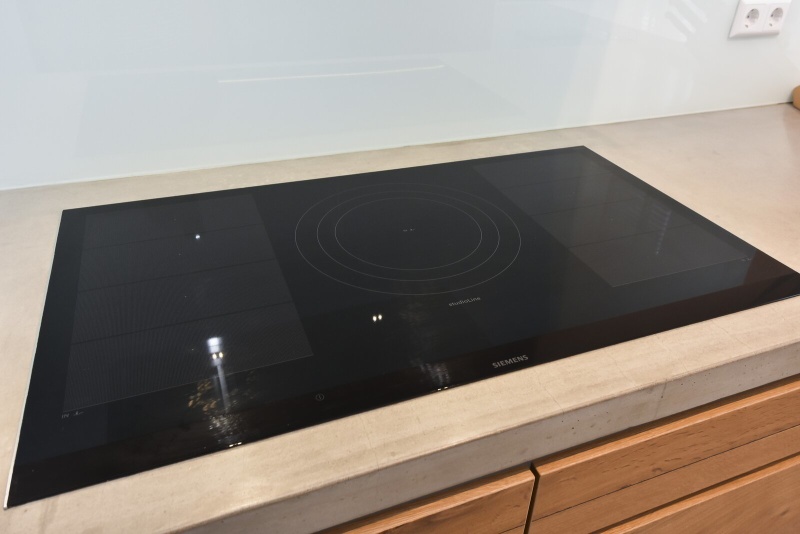

In de keuken ligt deze inductieplaat:
Afbeeldingslocatie: https://tweakers.net/i/BjpYJa49K8VzgdIzv3xfkxK2zT8=/800x/filters:strip_icc():strip_exif()/f/image/wGiAITmv2ArOXUTpN5JQ4erz.jpg?f=fotoalbum_large

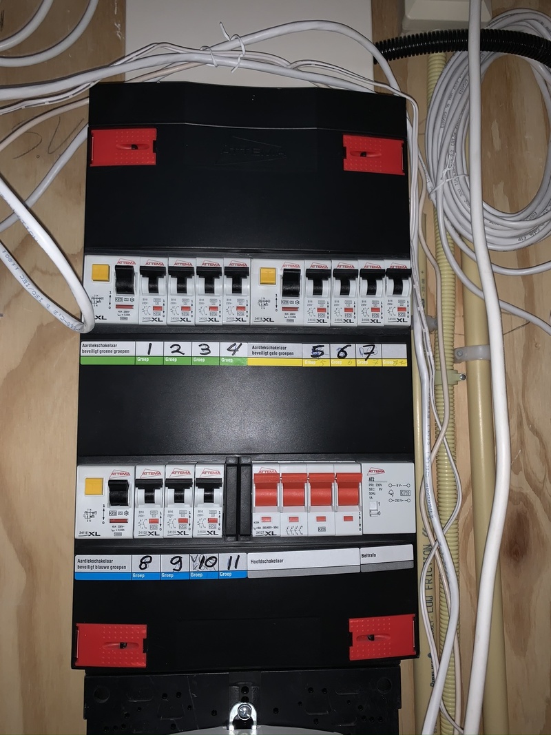

Zover ik aan de plaatjes kan herleiden is dit waarschijnlijk een Siemens EX977LVC1E, deze heeft een aansluitwaarde van 11,1kW, max dus 50A op 1 fase. Nu kan ik me niet helemaal voorstellen dat die plaat goed aangesloten is als ik de groepenkast bekijk met bijv aardlek van 40A.
Afbeeldingslocatie: https://tweakers.net/i/HmaWCA5g9Pa3IF9LeGAxNX_wsRo=/800x/filters:strip_icc():strip_exif()/f/image/NkuvZ5QpGlDiBxKwwUETmU6C.jpg?f=fotoalbum_large
Ik mis de 3 fase aardlek bijv.
Nu is vraag 1 of het klopt dat dit niet goed zit, en vraag 2 hoe je zo iets naderhand aan de kaak kan stellen als dit niet conform de richtlijnen is. De projectontwikkelaar is inmiddels failliet, er zit nog wel garantie van het garantiefonds op, zou je daar dan aan moeten kloppen? Of is het verantwoordelijkheid van de verkopende partij dat de elektra conform is?

Hehe, dat ding hangt dus ook achter 2x16A achter een 25A hoofdautomaat. De Siemens platen zijn achter wel te throttelen... maar dat wil je natuurlijk niet. Er zijn ook wat 90cm 7,4 kW platen geweest, geen idee of Siemens die ook had trouwens.
Ja, eigenlijk voor de verkopende partij. Maar kies goed waar je moeite in gaat steken. Voor 120 euro aan materiaal is het zelf te fixen. Maar als het een principe dingetje voor je is zou ik vooral achter dat garantiefonds aangaan >:) . Vermoedelijk hebben de verkopers geen enkele weet hiervan.

Ik moet de hele groepenkast toch gaan vervangen, dus dan pak ik deze ook wel mee. Waar ik alleen bang voor ben (ik heb het huis nog niet) gezien de amateuristische aansluiting, of ze een 16mm buis daarheen hebben liggen of een 19mm. Als het een 16mm buis is wordt het lastig daar 5 keer 2.5mm2 heen te krijgen, volgens mij mag dit ook niet van de NEN1010. Wat zouden dan de opties zijn het correct aan te sluiten?

Ik gok dat er nu ook 5x2,5mm² naartoe ligt aangesloten als "kookgroep" (groep 7? Is eigenlijk geen kookgroep maar ja ;) ). Dit zal wel door een 19mm buis liggen.
Alleen liggen er nu wellicht de verkeerde draadkleuren (2x bruin 2x blauw 1x groen/geel). Maar dat zou vervangbaar moeten zijn.
Hmm ja, ding lijkt ook niet gebrugd.
fsfikke schreef op woensdag 8 juli 2020 @ 17:48:
Daar zal vast al wel 19mm zitten. En anders... past het ook wel. 11 kW trekken over 3-fasen is trouwens minder hitte in de buis dan 7,4 kW trekken op enkelfase. De normtabellen hebben ook helemaal geen sectie voor "4 belaste aders"..
