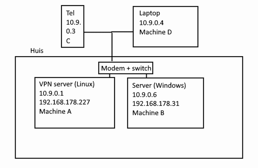

Voor mij was het duidelijk :) maar daar schiet niemand iets me op. Hier een vereenvoudigd overzicht: Afbeeldingslocatie: https://tweakers.net/i/V0Z-TQqOvoDGbnC_J6RnACH_FNk=/full-fit-in/4000x4000/filters:no_upscale():fill(white):strip_exif()/f/image/0SNmIG7Pc25jyiWDOyIXqfKS.png?f=user_large
In het kort C en D kunnen met elkaar verbinden en kunnen ook naar A via het 10.9 IP adres. Via de VPN is machine B bereikbaar via 192.168.178.31. Als ik een VPN opzet van B --> A met IP dan B niet naar C of D en andersom ook niet via 10.9.
Machine B C en D hebben een config zoals dit:

Het valt me nu op, ben weer thuis, dat de laptop en de telefoon niet kunnen verbinden zoals een (of beide) met het interne netwerk verbonden is. Laat ik beide via de hotspot lopen dan werkt het wel.

Kijk, dat verduidelijkt enorm: d:)b
Waarom zou je tussen B en A Wireguard nodig hebben? Ze zitten in hetzelfde netwerk; B zou C en D moeten kunnen adresseren met z'n 192.168.178.x-adres?
Dat is totaal niet logisch, want je (non-tunnel) connectivity staat los van wat er binnen de tunnel gebeurt.
Ik denk dat je het beste even aan de slag kunt met de opmerkingen uit m'n voorlaatste post. Als alles via 10.9.0.1 loopt is dáár je centrale locatie om wat captures te maken.

De Wireguard tussen B en A had ik "uit wanhoop" opgezet. Nadat ik alle probeersels van de server (B) en de laptop (D) heb verwijderd, Wireguard op D opnieuw ingericht heb en op de B
    route add 10.9.0.0 mask 255.255.255.0 192.168.178.227
heb uitgevoerd werkt alles.
Dank jullie voor de hulp
