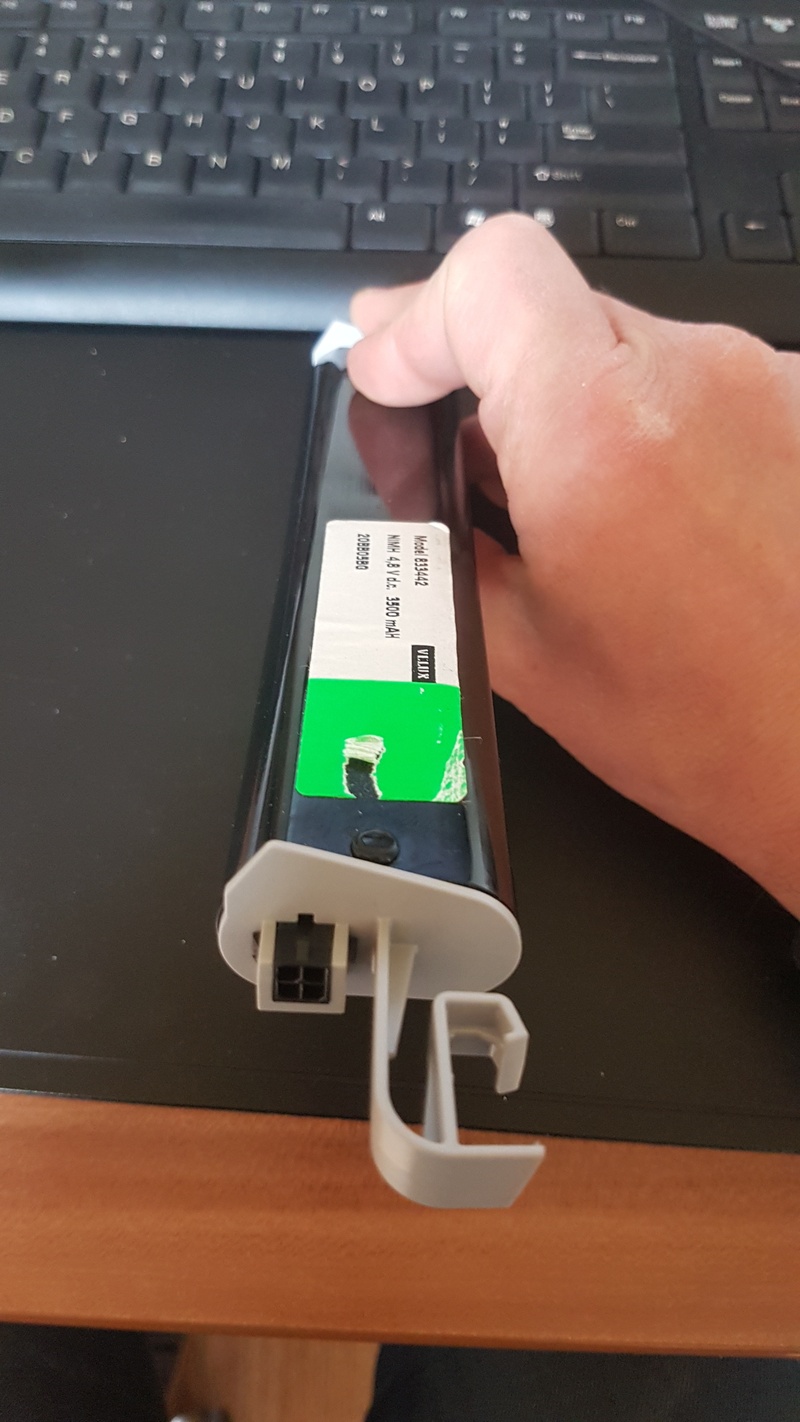

Goed dat je het zegt, ik had op Tweakers misschien een oproep moeten plaatsen: help mijn batterij te maken. :) (y) De casing is in ieder geval Velux specifiek. Er is een aansluiting met 4 draadjes naar de motor. Verder vrij standaard 4.8v 3500mAH

Losse NiMh cellen (1,2V per stuk) zijn wel bij bijv. Conrad te bestellen. Behuizing kan wel open zo te zien dus dat is prima te vervangen!

Als ik snel ff google op dat type accupack, dan zie ik toch al heel snel wat mogelijkheden.
En gezien de specificaties, ziet het er naar uit dat er gewoon een stelletje serie/parallel geschakelde NiMh cellen inzitten (al dan niet met U/Z soldeerlipjes)
Die kun je b.v. bij nkon.nl gewoon los kopen.

Thanks dan ga ik zelf puzzelen. Dat er 4 draadjes aangesloten waren leidde me een beetje af. Ik verwacht 2 draadjes. Daarnaast ben ik bang dat met laden via een zonnecollector mogelijk brand risico ontstaat als ik zelf losse cellen aansluit. Als dat mee valt kan ik aan de slag. De behuizing lijkt groot genoeg. Makkelijk gaat het niet open. Met geweld waarschijnlijk wel

Laden is laden, of dat nou met een zonnecollector of via het lichtnet gebeurt. Hoe wordt deze accu normaal gesproken opgeladen dan?
Ik denk dat als je hem opentrekt, je wel kunt zien hoe e.e.a. is aangesloten en gesoldeerd. Zet het op dezelfde manier terug maar dan met nieuwe cellen, en voila.

peter13579 schreef op maandag 11 mei 2020 @ 14:17:
is dat deze: https://www.batteries4pro...ttery-reconditioning.html

Hier zie ik ze ook:
https://akkuplus.de/Akkup...lt-Ni-MH-zum-Selbsteinbau
Zo te zien gebruiken ze deze cellen:
https://www.nkon.nl/recha...maat-batterij/4/3-fa.html
M.a.w. als je zelf een beetje handig bent, ben je voor 2 tientjes klaar!
