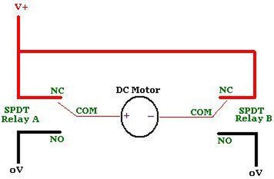

Dat kan prima met dat relaisbord, je hebt dan alleen twee relais per motor nodig.
Afbeeldingslocatie: https://tweakers.net/i/70Nd9ApNXcMGzSWiYQf7wmuVuXg=/full-fit-in/4920x3264/filters:max_bytes(3145728):no_upscale():strip_icc():fill(white):strip_exif()/f/image/Wf3CDGPT8eMXWyAuTgi8fmUz.jpg?f=user_large

Sine schreef op maandag 11 mei 2020 @ 11:59:
Dat is mooi om te horen.
Heb er hier nog een liggen, dus ga er eens mee testen.
Als ik het dus goed begrijp, + van de motor op Relay 1 en de - op Relay 2 om er zo mee te kunnen schakelen.

JustinoFTW schreef op maandag 11 mei 2020 @ 12:09:
Relais 1 doet links om en relais 2 rechts om (bijvoorbeeld) als je dat andersom wilt dan de draadjes van de motor verwisselen.
