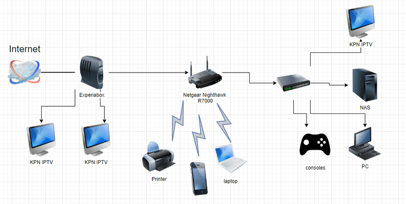

Volgende week wordt mijn glasvezel aangesloten, na groot aantal jaren op de kabel hebben gezeten. Kabel was altijd makkelijk, coax door hele huis, cat6 door het huis, overal internet.
Glasvezel met IPTV wordt iets ander verhaal, dus na al wat flink inlezen over igmp snooping, de vlans, heb ik al redelijk beeld hoe dit moet gaan worden, waar ook mijn eerste probleem kwam.. ik was in de veronderstelling dat de decoders ook draadloos konden, maar dat lijkt niet het geval.
Niet heel toevallig (of wel) besloot mijn 10 jaar oude switch dit weekend de geest te geven, mooi moment om alvast wat te gaan inkopen.
Dus qua planning, mijn netwerk:
Afbeeldingslocatie: https://tweakers.net/i/HnCaG8m5bMObnud2_GqYK4sVmpw=/800x/filters:strip_exif()/f/image/BOZ1oO2Y1ma0bjv8xbRpuo4N.png?f=fotoalbum_large
(wat losse apparaten erbuiten gehouden, die zitten of op de switch of via wifi, marginale impact)
De huidige situatie is amper verschillend, de experiabox is gewoon de kabelmodem en alle IPTV's zijn gewoon coax-aangesloten TV's, de router en switch zijn hetzelfde.
Wat kleine zaken:
-De R7000 staat aan de andere kant van het huis om betere wifi daar en buiten te krijgen, deze wil ik in nieuwe setup omzetten naar een AP.
-Zover ik nu begreep werkt IGMP niet 'out of the box' bij de R7000, daar zou ik een open WRT voor moeten hebben, echter in AP mode zou IGMP Snooping al moeten werken door vinkje 'Disable IGMP Proxy' uit te zetten, niet 100% zeker.
De kleine vraagjes
-Switch is vrij simpel, IGMP snooping 8 poort gigabit ding, zijn er genoeg te vinden dus d-link of netgear zal wel voldoende zijn. Enkel tussen PC en NAS zullen veel data gaan, de rest is download, internet, etc. Maakt hier het prijsverschil van ~40 tot ver over de 100 euro eigenlijk nog uit?
-Is de R7000 nog 'voldoende' als AP, of bijna overkill? De features (gastnetwerk, etc) waren altijd handig, maar omdat ik de hele VLAN setup gewoon bij de Experia laat, lijkt me dit semi overkill. Kan altijd in de toekomst deze promoveren als echte router (KPN 'ondersteund' eigen modem/router)
-Is een IPTV achter een AP-Switch wel efficient? Draadloos is blijkbaar geen optie, als het nodig is komt daar gewoon een compleet aparte cat6 naartoe buiten hele AP/switch om.
Zie ik wat over het hoofd of is dit nog vrij makkelijk om te zetten van een coax-kabel netwerk naar een glasvezel-ready netwerk?

Wanneer je enige wens is dat het 'gewoon' werkt en de Experiabox gewoon als modem gebruikt is de kans heel groot dat alles gewoon out-of-the-box werkt. Wanneer de switches in je netwerk IGMP-snooping ondersteunen is er ook niets mis met een IPTV-kastje dat niet direct op de Experiabox is aangesloten.

BAJansen schreef op maandag 11 mei 2020 @ 13:13:
Dat was mijn initiele gedachte ook, ik zal hoofdzakelijk richting op ondersteuning van IGMP en dan komt het wel goed :)

Waarom niet alles gewoon op de Experiabox, De V10 is qua performance redelijk goed. Alternatief is een Fritzbox. Je kan deze kopen of huren bij KPN. Daarnaast is er de mogelijkheid om support als optie erbij te nemen. Vaste telefonie wordt ook door KPN ondersteund op de Fritzbox.

Speedmaster schreef op maandag 11 mei 2020 @ 19:12:
Omdat de V10 simpelweg te ver komt te staan om wifi ~20 meter verderop goed door te krijgen, en als dit dezelfde fritzbox is al zij vorig jaar hadden (juli/aug 2019) voor dsl, is het bereik daarvan ook niet voldoende. De Nighthawk staat al geinstalleerd met kabels en alles, dus het is meer een praktische oplossing deze opnieuw te kunnen inzetten.

V10 hoeft niet naast het glasvezelpunt te staan, een netwerkkabel is voldoende waardoor, in tegenstelling met DSL, je Experiabox in principe overal kan staan.

Speedmaster schreef op maandag 11 mei 2020 @ 19:18:
Het is voor de 2 televisies/telefoon de meest makkelijkste plek, die nu via coax lopen, anders kan ik voor de woonkamer 3x heen en weer, het plaatje geeft redelijk ook de afstandvolgorde aan.

Die Super-WiFi-punten van KPN werken wel voor IPTV hoor. Beetje afhankelijk wat er allemaal tussen de EB en de televisie staat. Als het signaal sterk genoeg binnenkomt in de woonkamer, kun je daar prima draadloos een STB op aansluiten.
