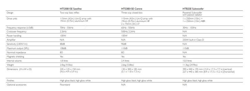

bouwfraude schreef op donderdag 14 mei 2020 @ 20:22:
Kleine gesloten speakertjes zoals de KEF eitjes halen de 100 Hz niet.
Afbeeldingslocatie: https://tweakers.net/i/okJVOg80hIc5uBYNiGbhTkXBTp8=/800x/filters:strip_exif()/f/image/q80kzTaMC8loIuOPsSkOFFWU.png?f=fotoalbum_large
Volgens de spec sheet kunnen ze lager, echter is niet duidelijk bij wel gemeten db. 100Hz voor alle speakers lijkt me prima.
@SX-Superfly Daarnaast kan je ook je gehoor het werk laten doen. Probeer eens hetzelfde film of muziek fragment af te spelen op de verschillende crossovers (90/100/110) want ik verwacht dat daar de range ongeveer zit van deze kef's.
De pb12nsd is de "betere" subwoofer en zoals The Eagle al zegt bestaat er geen overkill ;)

renzo4000 schreef op vrijdag 15 mei 2020 @ 15:18:
+/- 3 dB dus dat zal voor de lage regionen de -3 dB zijn. Grofweg zou je de laagste frequentie maal 1,5 kunnen doen voor een uitgangspunt. Let wel, uitgangspunt. Plaatsing van de speaker in de ruimte (akoestiek) doet ook veel met het geluid waardoor de berekende waarde aan de (te) lage of (te) hoge kant kan zijn. Ik zou zelf niet extreem veel hoger dan 100 Hz gaan zitten. Dan kom je op het punt dat tonen op gehoor lokaliseerbaar worden. Ook wordt de subwoofer dan meer een los geplaatste mid-laag toner dan het echte sublaag waar de subwoofer voor bedoelt is.
  • bouwfraude
Ik kwam 114 Hz bij -3dB tegen bij een meting op het web. Als laagste frequentie daar wil je nog iets boven zitten, onder de 120 Hz gebeurt er niet veel. Bij 150 Hz kantelt het al naar beneden. Laag instellen van de fronts is niet zo'n probleem ze laten het toch niet horen, alleen de sub zal het wel moeten oppikken.
Luidsprekers zijn voor een deel ook aan natuurkundige principes gebonden. Kleine speakertjes in kleine kastjes komen gewoon niet laag en spelen ook niet makkelijk wat luider zonder te vervormen.
