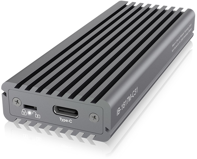

Je kunt 'm aan een USB poort hangen met zoiets:
pricewatch: Icy Box IB-1817M-C31 Grijs
Afbeeldingslocatie: https://tweakers.net/i/gFpTMY3eOJIhRWUW2K7r36W4yAU=/i/2003109570.jpeg
Maar da's niet ideaal. Leuk als portable disk, niet voor dagelijks gebruik.
