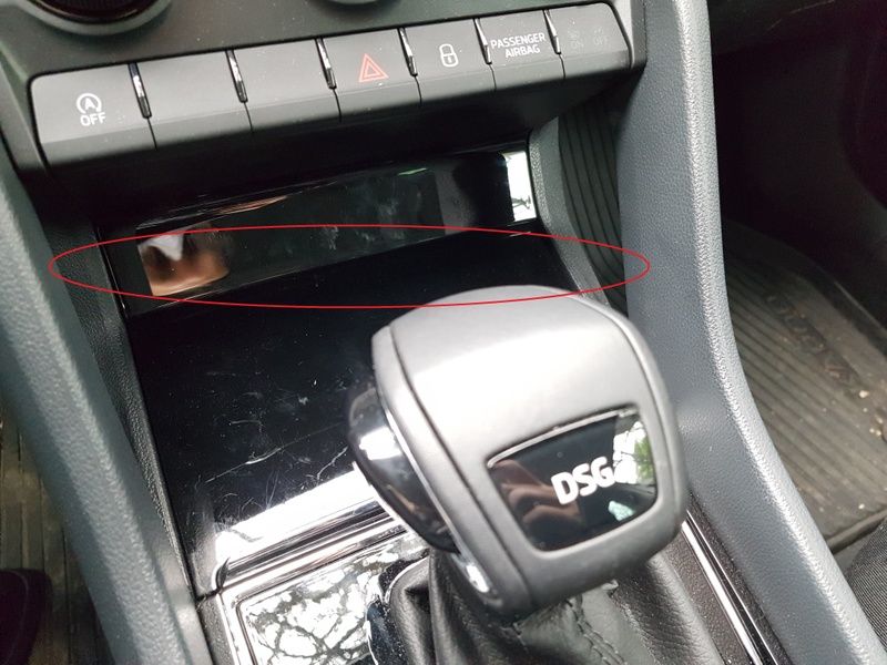

Een beetje een rare situatie. In een gehuurde Skoda Karoq uit 2019 heb ik een pasje zoekgemaakt. Nja, zoek, ik weet precies waar het pasje zich bevind maar ik kan er niet bij. Een foto zegt meer dan hoe ik het kan beschrijven, maar hij zit in ieder geval achter het klepje van de volgende twee foto's. Daar is hij tijdens het rijden achtergeschoven. Aanvankelijk kon ik het klepje ook niet meer open schuiven, echter is dat uiteindelijk gelukt. Het pasje zit er nog though, en hoewel geblokkeerd, bevat deze o.a. mijn foto en zou ik die er liever weer uit zien te krijgen. Ik dacht er via de zijkant bij te kunnen komen, maar mijn hand is niet lang genoeg om er bij te komen. Rara hoe kom ik hier bij zonder de auto te hoeven slopen? :+
Afbeeldingslocatie: https://tweakers.net/i/_lpgNOiENuc7AmDFc4b9Ok2MUIc=/800x/filters:strip_icc():strip_exif()/f/image/MK0t31mPK85xQTrmYaocszzE.jpg?f=fotoalbum_large
Afbeeldingslocatie: https://tweakers.net/i/7N-qC03cMgsfzlefeYHZi2SQ0qI=/800x/filters:strip_icc():strip_exif()/f/image/svyNSkAUd8eCexIQWfC4gqad.jpg?f=fotoalbum_large
Gezien het carsharing betreft hoop ik zoveel mogelijk ideën op te doen en die te proberen de volgende keer dat ik deze auto meeneem (volgende week). Alvast bedankt voor het meedenken.

Als je het pasje wel zou kunnen bereiken kan je het proberen met een stukje ijzerdraad, of een kinderhand. (gelieve niet af te hakken, maar netjes te vragen of je hem mag lenen)

Als hij niet klem zit, maar gewoon onbereikbaar: Met een grijpertje.
https://www.hornbach.nl/s...0-cm/7231764/artikel.html
Sowieso superhandig om te hebben voor als je iets onder/achter de bank laat vallen etc
[ Voor 22% gewijzigd door Illusion op 09-05-2020 12:22 ]

Dunne paperclip aan draad, met een beetje geluk (en moeite) schuif je hem met wat op en neer wiebelen en drukken van de lade om het pasje heen en kan je hem eruit trekken.

Wat ik dus zou doen, is de volgende keer dat je die auto mee hebt, even een zak drop halen en naar de lokale Skoda dealer rijden, het verhaal uitleggen, de zak drop overhandigen en meestal gaat er dan wel een monteur met je mee die dat wel een leuke uitdaging vindt.
Zo heb ik ooit een radio die muurvast zat uit mijn oude Leon gekregen :+

Is het dat witte ding wat je op de 2e foto daar net boven de 12V aansluiting kan zien zitten? Daar moet je (desnoods met een puntbek- / krombektang) toch prima bij kunnen om dat er uit te trekken?

@Mar.tin ik denk niet dat dat zal lukken met iets kleverigs, ik denk namelijk dat ik niet eens iets langs goed de bocht om kan krijgen (dat zou vanaf de zijkant zijn, waar je voeten staan). Ik kan het bedrijf uiteraard inlichten maar denk niet dat ze het pasje er voor me uit gaan halen. Het pasje zelf heb ik niet echt meer nodig maar vind het geen fijn idee dat mijn gegevens incl. foto daar zo liggen.
@I_IBlackI_I geen kinderen in de buurt die ik ken :( afhakken zou een optie zijn, maar dat gaat me wat te ver :+
@Illusion dat gaat er niet door passen, het is echt een erg dunne sleuf waar hij door gegaan is (tussen de bovenkant van de slider en de slider door, dus echt een paar mm wellicht - net genoeg voor een pasje blijkbaar).
@nhanssen klinkt uitdagend maar wellicht mogelijk!

Goede stofzuiger er op zetten.

Auto in een parkeergarage bergop op de helling parkeren en een beetje schudden met die klep?

Kan je hem met een hele grote pincet pakken?

Net zoals een papiertje achter het dashboard onderaan de voorruit: een dikker stukje A5 papier. Bijvoorbeeld van een tijdschrift. Zachtjes schuiven en het pasje of papiertje komt zo mee.

Word vrees ik demonteren om erbij te komen. Opvissen zal niet makkelijk zijn vanwege de beperkte ruimte

Ik heb een soortgelijk iets ooit opgelost door de plastic behuizing aan de bestuurderskant een beetje open te wrikken nadat ik met een zaklamp zag dat er een route voor licht was. Was wel een ring, die is wat kleiner dan een pasje... die viel uiteindelijk na wat rommelen netjes op de vloer van de auto

Inderdaad, beplating aan de zijkant bij je voeten los trekken en alle pasjes van mede-huurders vind je terug.

Dubbelzijdig plakband aan een stokje of touwtje doen en ermee gaan hengelen wil misschien ook nog wel lukken, met een portie geluk :P

Ik heb geen ervaring met Skoda's. Maar bij mijn Volvo kon ik aan de zijkanten van de "tunnel" (waar je versnellingspook enzo zitten) het tapijt zo loshalen, dat zat met een soort van klittenband vast. Daarna kon ik overal bij daaronder. Of soms heb je ook aan elke zijkant een losse plastic kap welke met een paar schroeven vast zitten, die krijg je ook relatief makkelijk los en dan kan je er ook makkelijk bij.
Verder zou ik geen grote werkzaamheden aan het interieur verrichten om erbij te komen, dan kan je misschien beter eerst contact opnemen met de verhuurmaatschappij of inderdaad even bij de dealer of universeel garage langsrijden.

Als je de auto ondersteboven houdt, kun je voorzichtig schudden. Met een beetje geluk valt het pasje dan precies eruit zoals het er is ingevallen.
Iets serieuzer: als ik die foto zie, krijg ik de indruk dat je er echt niet bij kunt met een tang of zo. Veel panelen in auto’s zitten op hun plek vastgeklikt. Als je weet hoe, kun je met wat behendigheid wellicht wat panelen verwijderen om zo stap voor stap bij het pasje uit te komen. Het probleem is echter dat jij en ik niet weten waaraan je wel en niet moet trekken zonder iets af te breken. Ligt dat rubberen noppenmatje toevallig los? Dat is typisch een plek om schroeven onder te verbergen.
Als je er niet uitkomt, zou je een paar foto’s kunnen mailen naar een dealer en dan even naar de werkplaats bellen. Als je geluk hebt tref je een aardige monteur die je telefonisch op weg wil helpen.

met een luchtcompressor via de zij of achterkant er lucht in blazen of een stofzuiger met lege zak op de voorkant zetten om de meeste zuigkracht te krijgen.
als je er een strookje papier in kunt krijgen, dan zou je ook een randje kunnen dubbelvouwen, dan de dubbelgevouwen hoek helemaal onder het pasje laten schuiven. mogelijk dat je hem dan naar voren kan trekken.

Als je een stukje dubbelzijdig tape rondom de punt van een lange schroevenraaier wikkelt dan heb je een 'allesmagneet', en dan kun je makkelijk je pasje pakken (of RVS schroeven die ergens diep zijn gevallen...)

als je een paar mm ruimte hebt zoals je schreef dan zou ik ff een oude ruitenwisser slopen en daar de metalen strip van gebruiken en er een klein hoekje (haakje) aan maken met een tang dan trek je dat pasje er zo uit

Wat zit er rechts van de tunnel/console? Meestal kan je daar een interieurfilter vervangen. Kan er iets los?

Workshop manual. Het slopen valt wel mee, lijkt me.
Zie H3 voor de center console. Zijkant zit met maar 1 schroef vast.
https://www.briskoda.net/...4e3a96c9ac6ad6e82ed720c1e

Zoals ik het nu zie:
1) Pook verwijderen:
2) Connector sigarettenaansteker verwijderen
3) Sigarettenaansteker en afdekkapje 6 verwijderen
4) Schroefjes nr 8 (in het bovenste plaatje nr 3) losdraaien en het aflegvakje uitnemen. Indien nodig eerst afdekkapje 4 verwijderen.

Misschien is een lange pincet een oplossing of eventueel Chinese stokjes. Of je gaat met bestek aan de slag, kan je ook proberen met twee messen.

"Ja sorry ik heb de gehele middenconsole naar de tering geholpen, want mijn geblokkeerde pasje was erachter geschoven"
  • copywizard
misschien al wel genoemd maar wilde niet het gehele topic doornemen gewoon lang een dealer van dit merk/model auto langs rijden als je de auto weer hebt.
een monteur kan dit soort dingen in 5 min regelen en netjes ook omdat die dit vaker uit elkaar heeft gehaald en weet hoe het moet.
p.s. zelfde gehad met een handje kleingeld onder de achterbank werd er gek van dus op naar de dealer en binnen 2 min had de monteur zijn hand onder de bank en trok hem zo los weg geld en binnen 5 min kon ik weer weg rijden.

Heb je een 3D printer of ken je iemand die er een heeft?
Gewoon een L-vorm uitprinten van 1 mm dik en die er achter haken en rustig naar voren trekken.
Als je in de omgeving van Eindhoven zit wil ik het wel even voor je doen.

Cheesy schreef op donderdag 14 mei 2020 @ 10:13:
Zo te zien als je enkel onderdeel 4 eraf trekt kom je er waarschiojnlijjk ook wel bij

Gisteravond de auto weer meegehad. Het pasje er op geen manier uitgekregen omdat het spleetje de dun is om meer dan een papiertje door te krijgen. Ik heb ook niet het idee dat hij nog aan de oppervlakte ligt maar doorgeschoven is. Bovendien zijn de panelen niet gemakkelijk los te maken (en de pook verwijderen gaat me echt te ver).
Maw eens kijken of er een Skoda dealer in de buurt zit (kan haast niet anders, want ik woon in het land van Skoda) en dan zodra ik hem weer eens overdag mee heb daar eens langs ;)
