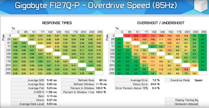

VA zou ik niet overwegen gezien je wensen. Je vraagt zelf om lage imput lag en hoge refreshrate. Dat is VA gewoon niet. Je kijkt naar meerdere frames aan ghosting. Ik zou ghosting eens opzoeken. Zelf tolereer ik een frame wel eens wat, maar ik zou VA niet willen hebben.
Tweede is wat voor ghosting je hebt. Die tabellen geven kleuren aan. 0 = zwart en 255 = wit. De problemen zitten vrijwel altijd tussen die twee. Als je ook ghosting hebt buiten de extremen, dan is het paneel simpelweg te langzaam voor die verversingssnelheid. Dat resulteert zich in uitgesmeerde beelden van vorige frames. Denk bijvoorbeeld snel een wapen in een shooter over je scherm bewegen, maar de uiteindelijk blijven steeds een paar frames hangen als een vaag spoor. Als dat te erg word, dan gaat het irriteren. Het magische getal is ook makkelijk. 1000ms gedeeld door de verversingssnelheid. Daaronder moet een pixel kunnen wisselen.
Tweede is overhoot/undershoot. Om binnen de gewenste verversingssnelheid te blijven heb je overdrive die reactiesnelheden versnelt. Daar kan je alleen last krijgen van incorrecte weergaven beide kanten op. De F127Q op haar zwakst rond de 85Hz doet dat dus. Geen ghosting, maar met name zwart tot grijs gaat gepaard met overshoot.
Afbeeldingslocatie: https://tweakers.net/i/3euMF0Ye8iYFMk25M-q1L2huSzE=/800x/filters:strip_icc():strip_exif()/f/image/tz1oxafeMLOFVHB9JFX8Kd3z.jpg?f=fotoalbum_large
Dit is waar de LG27GL850 zo enorm goed in is. Van 60 tot 144Hz vrijwel geen ghosting, overhoot of undershoot. Dit is uniek voor IPS op het moment. Die Gigabyte haalt dit niet, maar komt dichterbij en heeft 165Hz, betere contrastwaarden en OSD functies. De rest benaderd de LG27GL850 eigenlijk niet. De F127Q is een kwestie van zeer goede overdrive settings en andere software die door Gigabyte zijn ontwikkeld. Veel andere monitoren zijn simpelweg te duur vergeleken met deze twee.
Heb je al overwogen om te wachten? Ik ben eigenlijk van mening dat deze monitoren te duur zijn om voor een mindere optie te kiezen omdat die toevallig wel te krijgen is. Er zijn gewoon heel wat mensen die een LG27GL850 willen hebben, of ze nu echt elk detail begrijpen is irrelevant. Het is gewoon beter dan de concurrerende panelen. De F127Q is veel minder bekend, maar is eigenlijk het enige echte alternatief.

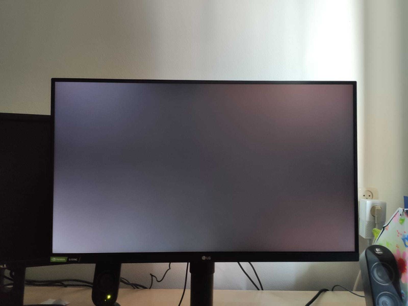

Afbeeldingslocatie: https://tweakers.net/i/o4v3BHRIDEiQjRMgrsTAReR1QMc=/800x/filters:strip_icc():strip_exif()/f/image/WCobGfZ9PFnYfmY7DoEjEpvg.jpg?f=fotoalbum_large
Yes, het scherm is eerder dan verwacht aangekomen. Direct van een LG-e distributiecentrum in Duitsland. >:)

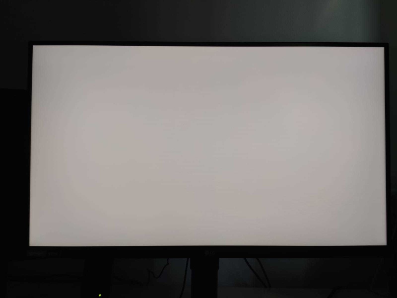

Afbeeldingslocatie: https://tweakers.net/i/eZSMf9qv6vC9cW9_32SimKZTqwQ=/800x/filters:strip_icc():strip_exif()/f/image/PbItCO3KSf4OSxMZx4ucKPzs.jpg?f=fotoalbum_large
Het lijkt er op dat ik de IPS lottery niet heb gewonnen, echter kan de helderheid voor mijn smaak nog wat omlaag en dan is de vraag wat je er nog van ziet. Kan de kamer op dit moment niet volledig verduisteren. Maar heb meestal toch kunstmatig licht branden.
Afbeeldingslocatie: https://tweakers.net/i/bHDlD9uZnY59aWDngj4_dT4GbAE=/800x/filters:strip_icc():strip_exif()/f/image/ClusMUce9e8efW5udqMT4JFU.jpg?f=fotoalbum_large
Wat betreft dode pixels, mij is er nog geen enkele opgevallen.
