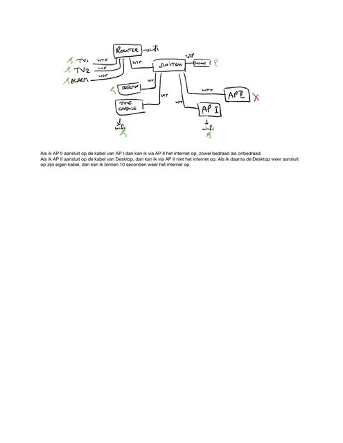

Het is mij niet helemaal duidelijk hoe je netwerk er nu precies uitziet. Op het ene moment heb je het over een draad, dan weer over een verbinding. Zou je een schematisch overzicht kunnen geven van hoe je netwerk er nu daadwerkelijk uitziet en welk pad door welke apparaten er bestaat van 'het internet' tot je access points?
  • do1631
  • Registratie: November 2016
  • Laatst online: 14-08-2022
Hoi dank sowieso voor je reactie, ik heb het uitgetekend. Ik probeer het als plaatje te uploaden.

Afbeeldingslocatie: https://tweakers.net/i/h5hUIgVkXcSVYbZ8JKvEzSlgiD8=/full-fit-in/4920x3264/filters:max_bytes(3145728):no_upscale():strip_icc():fill(white):strip_exif()/f/image/2WZgRH0RN3ctIDp4IoBTDsnF.jpg?f=user_large
