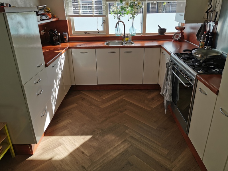

We willen de kastjes en planken wrappen, een nieuw keukenblad op maat laten zagen en witte tegels op de wanden die nu ook bekleed zijn.
Afbeeldingslocatie: https://tweakers.net/i/rO--WewWWyej0smbHvyCeBgInpU=/800x/filters:strip_icc():strip_exif()/f/image/MtK60dbNER5zf2HtWJqoXRmk.jpg?f=fotoalbum_large
Afbeeldingslocatie: https://tweakers.net/i/jOE3LEc90qgYQN84b-rxtII8nns=/800x/filters:strip_icc():strip_exif()/f/image/zOC2TMxryxz1dWCH8EzsXhAD.jpg?f=fotoalbum_large
Moet zoiets worden.
Afbeeldingslocatie: https://tweakers.net/i/pHBBDzu9AJU3NiV5fjuHVic2og4=/800x/filters:strip_icc():strip_exif()/f/image/aVyB8PKboiGO3Yq278NpaLSb.jpg?f=fotoalbum_large
[ Voor 32% gewijzigd door michielvz op 08-05-2020 19:03 ]
  • Bamboozled
  • Laatst online: 01-11 15:13
Dit is onderdeel van het keukenblok. Weghalen, nieuw aanrechtblad en dan tegelen.

Neem je voor het nieuwe keukenblad dan wel exact de zelfde kleur/structuur als het huidige?
Anders zullen de plinten uit de toon vallen.
Overigens vind ik jouw keuken er nog netjes uitzien zo op de foto.

@michielvz Ik zou denk ik toch voor de optie verwijderen gaan. Bij de ramen lijkt het kunstof vrij dik. Als je daar nog tegels tegenaan zet (evt zelfs met nog een houten plaat ertussen) wordt dat imo niet mooi. Bovendien kun je de vensterbank (en alle andere hoekjes) dan veel strakker afwerken. Heb je bij de wasbak überhaupt wel genoeg ruimte voor tegels (plus eventueel een plaat hout)?
