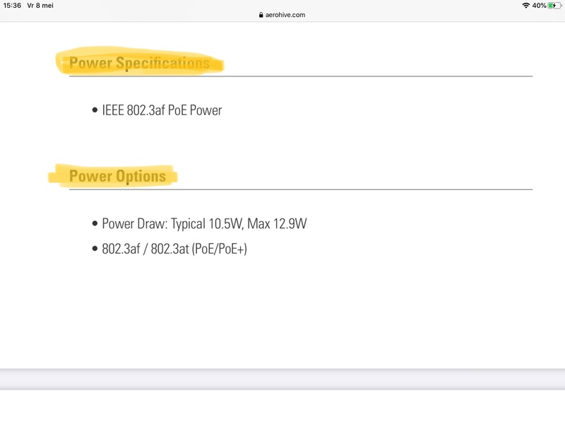

Ik wil de wifi in de tuin verbeteren en heb nog een Aerohive AP122 liggen. Om deze te voeden via POE wil ik een switch aanschaffen, echter nu zie ik bij de specs van het AP het volgende staan m.b.t. de voeding.
Afbeeldingslocatie: https://tweakers.net/i/b_mH1mGBkOTN_3hwCmGXxZuwGdk=/800x/filters:strip_icc():strip_exif()/f/image/7fR3IWaNgWeC6k3P7licSU9d.jpg?f=fotoalbum_large
Betekent dit dat het AP 802.3af nodig heeft, maar dat hij ook gevoed kan worden met 802.3at?
Mvg. Marco

In principe staat het je vrij om een PoE switch te kopen, als je echter enkel maar dit AP wil gaan voeden kun je mij inziens beter een Power-Injector kopen welke compatible is met 802.3af (max. 15.4W) of 802.3at (max. 30W).
Enkele voorbeelden welke met het Aerohive AP zullen gaan werken:

Zolang het apparaat 48V met genoeg ampere over de juiste aders aangeleverd krijgt zal het gewoon werken. Voor een enkel apparaat zal een simpele injector die genoeg watt kan leveren gewoon voldoen.
Let er bij injectoren uit het goedkope segment wel op dat je een gigabit injector koopt. Indien dit niet expliciet vermeld wordt zul je zeer waarschijnlijk maximaal 100mbit halen.

Dat AP werkt idd prima met elke 802.3 compatible POE injector of switch. af of at maakt in dit geval niet uit, omdat het AP toch maar <15W trekt. Dus een krachtigere POE injector is niet noodzakelijk, net wat je hebt liggen / kan krijgen.
