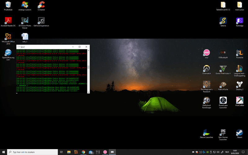

De kleuren op mijn beeldscherm lijken 'uit te lopen'.
Ik weet niet goed hoe dit correct te omschrijven. Heb onderaan een print screen toegevoegd waarop het duidelijk zichtbaar is. Weet iemand wat dit veroorzaakt en wat ik kan doen om het te verhelpen?

...Afbeeldingslocatie: https://tweakers.net/i/jevAKDuPYyIZzGklYnmp2uUc4V0=/800x/filters:strip_exif()/f/image/j53YkjPB1oNKMLpf4rZ5YpcU.png?f=fotoalbum_large

In je afbeelding is niets te zien, is het niet je scherm die niet met je ingestelde resolutie overweg kan?

Als je specifiek de tekst bedoelt, dan zou je eens naar je ClearType instellingen kunnen kijken. Verder zie ik ook niks vreemds aan je screenshot

Gok dat het een instelling is van je monitor, ik zie namelijk niks op je screenshot.

Denk dat het aan de kabel ligt die beeldscherm met pc verbind. Als ik met de kabel pruts veranderd het..

Heb je misschien per ongeluk het uitgevoerde kleurformaat op YCbCr 4:2:2 of 4:2:0 staan?
Met chroma subsampling krijg je namelijk wat kleuruitloop op je monitor, zeker bij tekst.
Voor het geval je het zelf nog niet had bedacht: probeer eens een andere kabel ;)
Bij digitaal zou ik dat niet verwachten. Heb je je monitor aangesloten via vga?
