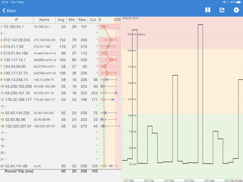

Voorbeeld van een traceroute naar nu.nl rechtstreeks van de wifi vanaf de router. Zelfde symptoom via mijn eigen APs.
PS: Ik snap ook niet wat de eerste twee hops voor IP adressen zijn, weet iemand dit?

10.160.34.1 als interne gateway vind ik wel wat raar. Heb je op de achtergrond niet toevallig een VPN openstaan?
Ook is de latency naar je gateway, mocht dit gewoon de juiste zijn, hoog. Kun je de test zowel bedraad als draadloos uitvoeren?

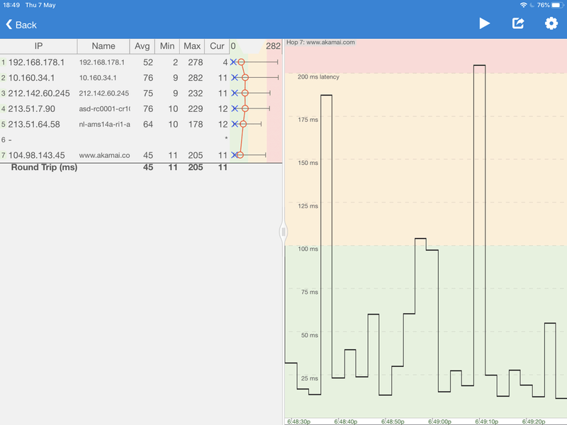

Nee, geen VPN. Dit is vanaf mijn ipad getest. Nu zie ik wel eerst mijn eigen herkenbare default gateway in deze traceroute. Dat veranderd dus ook iedere keer. De ene keer wel 192.168.178.1 de andere keer niet. Echt heel raar. Deze traceroute is gedaan vanaf ipad > unify Ap > ziggo routerAfbeeldingslocatie: https://tweakers.net/i/maBXAz4DbVpm_jMcUCAxtCtwnxE=/800x/filters:strip_exif()/f/image/wDIPzvh8BXMYTEbfArLllGf6.png?f=fotoalbum_large

De gemiddelde ping naar je eigen gateway is al ruim 50ms, met uitschieters boven de 250. Dat lijkt me ook niet helemaal normaal.

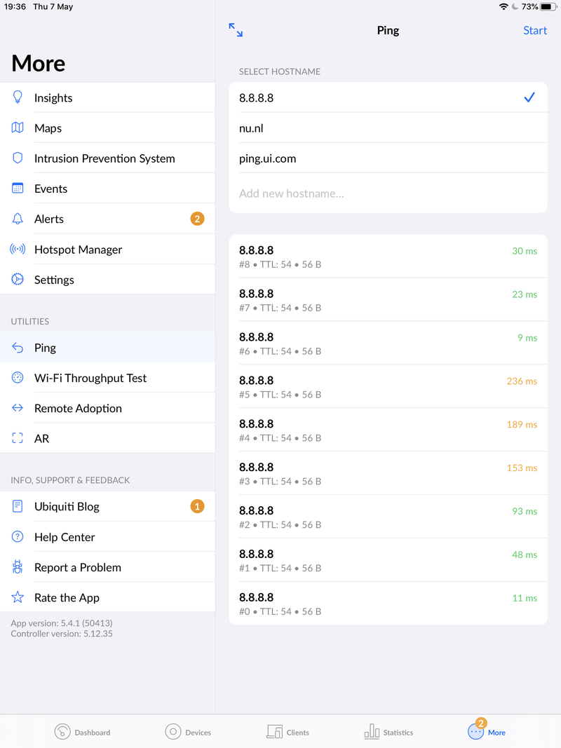

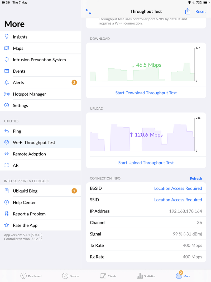

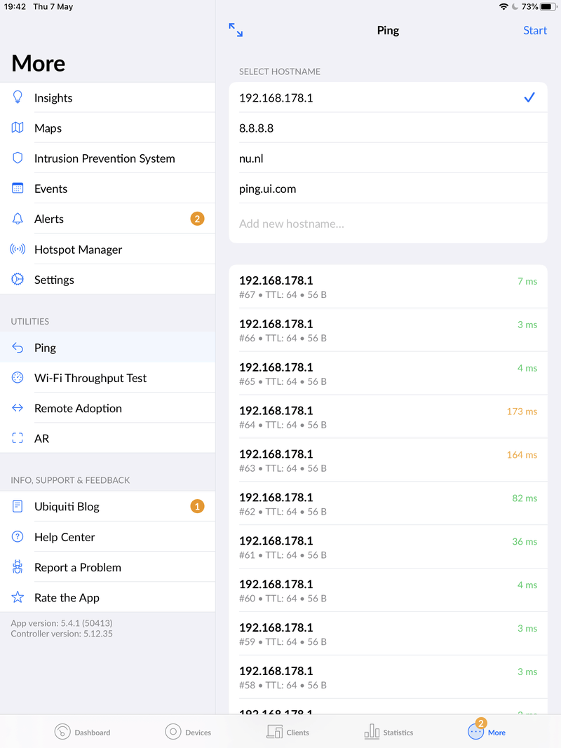

Bedraad testen kan niet, macbook heeft alleen thunderbolt en ik heb geen ethernet adapter 😂. Hier even wat data van een test via mijn AP app op mijn ipad. Ik sta onder mijn AP, zie ook signaal sterkte en 400mb tx/rx

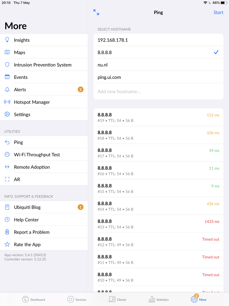

Nog even een extra test, naar mijn default gateway (Ziggo router). Lijkt dus lokaal te zitten in de Ziggo router wat mij betreft.

Afbeeldingslocatie: https://tweakers.net/i/b_6kCiLq1jQerTvAqDYsATsW7vs=/800x/filters:strip_exif()/f/image/MbeyKvHPGlZHwpps6smYPDiv.png?f=fotoalbum_large
Deze is terwijl ik verbonden ben met het SSID van Ziggo en naast het modem sta.

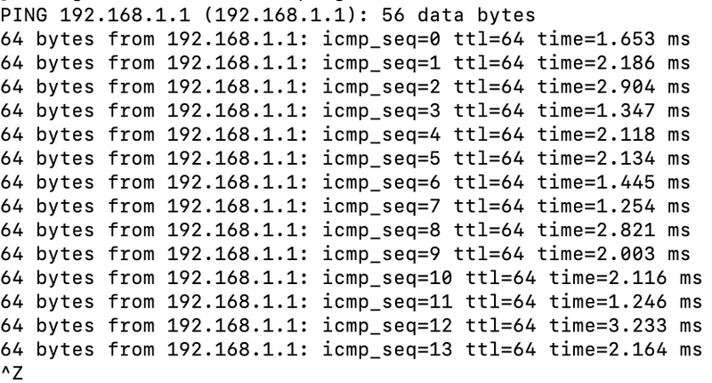

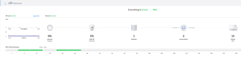

Maar om het even goed af te sluiten. Ik heb een aantal dingen veranderd en de performance naar de eerste hop is nu goed.
Het issue zat hem in de Connectbox, die is vervangen en de vervanger heb ik in bridge mode gezet. Ik heb een USG (Unify Security Gateway) als router geplaatst. Dit had mede tot doel om te kunnen zien of het lokale netwerk goed is of niet en dat is/was het.
