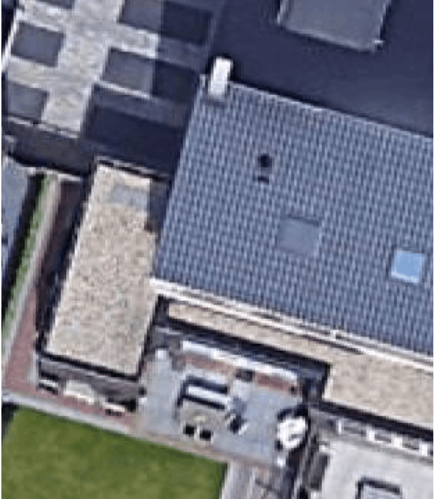

Onlangs hebben we een andere woning gekocht welke we in september gaan betrekken. Een gedeelte van de overwaarde op onze huidige woning willen we graag investeren in het verduurzamen van de nieuwe woning.
Het gaat om een geheel geïsoleerde 2-onder-1 kap uit 2016 met LTV vloerverwarming op begane grond en eerste verdieping. Het dak ligt op 't zuiden:
Afbeeldingslocatie: https://tweakers.net/i/Q21QOT-6ZQnrRgh-mbY5-cbbitU=/full-fit-in/4000x4000/filters:no_upscale():fill(white):strip_exif()/f/image/VCQk9IXQLn8FNCTd2nBEdgYP.png?f=user_large

@PcFer
Die zwarte vlek, midden op je dak, wat is dat ? Wat zit er op aangesloten ?
En links boven in hoek op jouw foto. Dat is toch een parkeerplaats met zwarte vlekken ?
Of liggen daar zonnecellen ?
SolarEdge 7980Wp (2280 Oost, 3420 Zuid, 2280 West)    en    Daikin multisplit 2MXM50M met FTXA50A & FTXM25M
  • PcFer
  • Laatst online: 00:13
FD2 schreef op donderdag 7 mei 2020 @ 19:38:
@PcFer
Dat is een dakraam, zorgt overigens wel voor opwarming binnen ;)
Dat is inderdaad de oprit met donkere vakken als bestrating.
