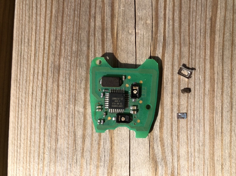

Ik heb de sleutel van mijn Citroën C1 kapot. De knopjes zijn een keer stuk gegaan waardoor je op de printplaat keek. Daarna zijn ook de PCB Switches voor het openen en sluiten van de centrale deurvergrendeling op een of andere reden eraf gegaan.
Mijn vraag is:
Wat voor switch moet ik hebben die ik erop kan zetten? Ik heb zelf deze besteld maar dat blijkt niet de goede.
Ik heb een foto toegevoegd van de printplaat waarop de Switches duidelijk te zien zijn.
Voor de goede orde: ik heb geen soldeer machine, dan zou ik de hele switch gewoon kunnen vervangen, nu is mijn idee om (beunhaas als ik ben) alleen de knopjes in de bestaande switch te vervangen.
Afbeeldingslocatie: https://tweakers.net/i/v_VtWl0iMfpkQNkriitHsQ-HjSQ=/800x/filters:strip_icc():strip_exif()/f/image/UgJmONjNhkshuyMxcsipJSt8.jpg?f=fotoalbum_large
Zie hierboven: de printplaat met Switches zonder knopje, rechts ligt het "ijzertje" het knopje en het kapje van de switch die ik besteld heb.

Voor een paar euro kun je die switches gewoon laten vervangen. Ze zijn niet bedoelt om te fixen maar echt om te vervangen. Het zijn ook geen standaard maten maar hangt van de fabrikant af.

Een paar snelle googles;
https://www.ebay.nl/itm/C...OTE-KEY-FOB-/221841746205
https://www.amazon.nl/Cit...oppingads-lpcontext&psc=1
En op Ali Express hebben ze ze ook uiteraard:
https://www.aliexpress.com/item/32966910196.html
Maar zoals ,Maarten al zegt; niet repareren, maar vervangen. :)
Zoek iemand met een soldeerbout of koop er 1.

Ik repareer het liever voor een euro of 2 dan dat ik het laat repareren wat al gauw 20x zo duur is.
In het ergste geval werkt de reparatie niet maar moet ik het alsnog laten repareren. Maar mijn ervaring is dat het repareren ook wel werkt. Alleen ben ik bekend met dit type switch en niet met die op deze sleutel dus ik dacht dat dit een andere was, maar dat is dus afhankelijk van de fabrikant.
Ik probeer nu nog die van Amazon die Kraz stuurt en als dat niet werkt toch maar laten repareren dan🤓
