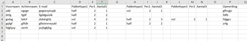

Context: klanten geven hun naam, e-mail en hun bestelling door. Die bestelling kan bestaan uit maximaal 3 "productklasses" waarvan elke productklasse specifieke eigenschappen kan toegewezen krijgen zoals de hoeveelheid (aangeduid met "aantal") en de verpakkingsmethode (aangeduid met "per").
Nu is dit een heel fijne manier voor klanten om op die manier hun bestelling door te geven, maar: degene die de bestelling moeten verwerken is met deze info maar weinig. Voor de verwerking is het nodig dat de structuur als volgt PER PAKKET is opgelijst:
Afbeeldingslocatie: https://tweakers.net/i/rEZIdbcCAVbzXeWomCzrec8twWw=/800x/filters:strip_exif()/f/image/42KiDkMYXF6YWZQXsezoWxlO.png?f=fotoalbum_large
Context: Het aantal lijnen (rijen) op dit blad moet per klant gelijk zijn aan het totaal aantal pakketten dat werd besteld door die klant. Daarnaast moeten enkele cellen aangepast worden.
Idealiter zou ik dus iets moeten hebben dat per nieuw toegevoegde lijn van de JSON data:
Excel kijkt naar de nieuw toegevoegde cel "Aantal1" en die hoeveelheid lijnen toevoegt in het ander blad onder dezelfde voornaam, achternaam en met de specificaties van "Pakkettype1" en "Per1". Dan moet er gekeken worden naar de cel "Aantal2", vervolgens weer zoveel lijnen toevoegen onder dezelfde naam en met de specificaties van "Pakkettype2" en "Per2". Hetzelfde voor de derde reeks.

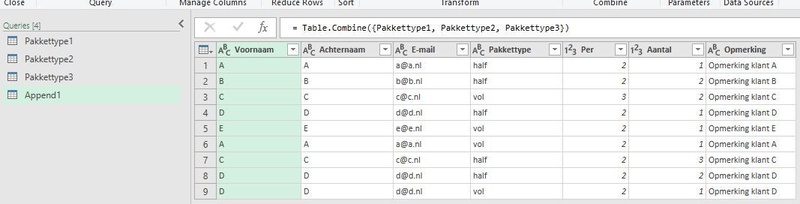

Vervolgens klik je met je rechtermuis in het linker 'Queries' scherm en kies je 'New Query' > 'Append Query' en append je de 3 queries tot een nieuwe. Je krijgt dan het volgende:
Afbeeldingslocatie: https://tweakers.net/i/BgU-sOg6Z2lPcIUMk9PtiEmIM2s=/800x/filters:strip_icc():strip_exif()/f/image/NNPOh86Nr8o7OFb6MsYmMIs8.jpg?f=fotoalbum_large

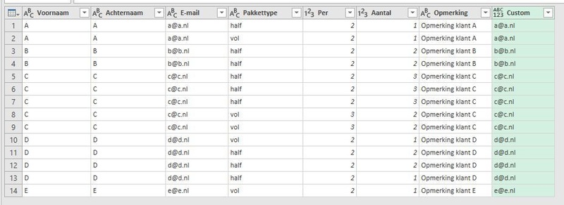

Nu is het zaak om de rijen waar het aantal 2 of meer is, te dupliceren. Hiervoor voeg je een Custom Column toe met de volgende formule:
=List.Repeat( { [#"E-mail"] }, [Aantal] )
Je krijgt dan een nieuwe kolom aan de rechterkant met daarin het woord 'List'. Vervolgens klik je bovenaan die nieuwe kolom op het pijltje, en kies je voor 'Expand to new rows'. Nu worden de rijen zo vaak gedupliceerd als het getal in Aantal. Je eindigt dan met dit:
Afbeeldingslocatie: https://tweakers.net/i/-WHlNPJSEDrbApaaNSB3pgMh9Ys=/800x/filters:strip_icc():strip_exif()/f/image/1n7jqRXxTRGeChZcRzh71i2k.jpg?f=fotoalbum_large
De view die je nu in beeld hebt staan kun je verder aanpassen. Je kunt kolommen verwijderen, hernoemen. En met formules bijvoorbeeld de kolom 'Half?' toevoegen:
=if [Pakkettype] = "half" then "ja" else "nee"
Dan eindig je met zoiets, en kun je het laden in Excel en verder uitwerken:
Afbeeldingslocatie: https://tweakers.net/i/k2tpGbqj-_oTX9MIbo7uFGfTr1c=/800x/filters:strip_icc():strip_exif()/f/image/XjqhOX1558Engggwr0l1fq3v.jpg?f=fotoalbum_large

Dus je wilt dat de kolommen voor verschillende producten worden omgezet naar een rij per klant/product combinatie?
Zou dan in je 2e afbeelding de klant 'gsdsg' niet 3 rijen moeten hebben?
Coding in the cold; <brrrrr />
  • Techprice
  • Registratie: Juni 2016
  • Laatst online: 10-10 20:21
Belindo schreef op donderdag 7 mei 2020 @ 16:10:
Ik zou voor die klant in totaal 6 rijen moeten hebben zelfs. Maar ik was het gewoon zat om ze nog verder met de hand over te zetten. Ik stopte dus bij de tweede rij van die klant :) .
