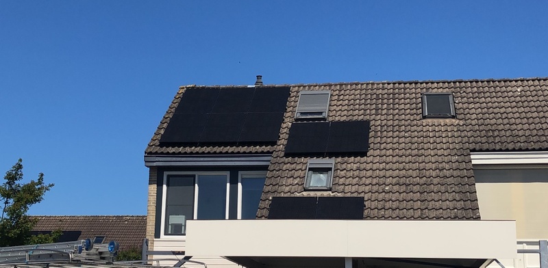

vandaag is bij mij opgeleverd een 10-tal Trina 320Wp panelen op een Growatt 3000MTLS omvormer.
De installateur heeft deze opgedeeld in 2 strings van 5 panelen, welke op dit moment(vol in de zon) 150 Volt per string opleveren. Toen ik hem vroeg waarom hij ze in 2 strings opgedeeld heeft, en niet in 1, gaf hij aan dat bij schaduw dit ervoor zorgde dat slechts de helft van de panelen niet optimaal werken.
Ik ben van mening dat er op mijn panelen (opstelling bijna perfect op het zuiden, geen bomen oid) onmogelijk schaduw kan vallen:
Afbeeldingslocatie: https://tweakers.net/i/tVj4_aMAGwFbRXbduYl1Q9ij4qk=/800x/filters:strip_icc():strip_exif()/f/image/DiWdoM10i5fR4Ho01wfLqkm1.jpg?f=fotoalbum_large
en dat het dus beter is deze 2 strings tot 1 te combineren, om zodoende 's ochtends en 's avonds meer op te kunnen wekken, omdat de omvormer eerder zal werken door het dan toegenomen voltage op de string.

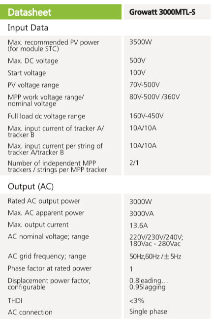

Hierbij nog de datasheet van de omvormer:
Afbeeldingslocatie: https://tweakers.net/i/hP0TrkHTrtwEiDEv-nVuHE0uXAI=/full-fit-in/4000x4000/filters:no_upscale():fill(white):strip_exif()/f/image/LZYJ7AbO95rjpbLQ8N8PlvIX.png?f=user_large

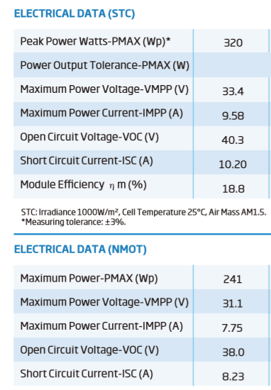

en de panelen:
Afbeeldingslocatie: https://tweakers.net/i/nwixZFRksNjKlOj4ePcvEG2zMRM=/full-fit-in/4000x4000/filters:no_upscale():fill(white):strip_exif()/f/image/W69g71zIAXSWHLckeVnB8hWP.png?f=user_large
Zijn jullie het met mij eens, en is het beter om 1 string te maken, is het beter om 2 strings te houden, of maakt het niks uit?
  • AUijtdehaag
Het rendements verlies (verschil) is klein met maar 5 in 1 string, maar 10 in 1 string is beter.

Deze panelen toch? https://cdn.webshopapp.co...m-dd06m05ii-en-2019-a.pdf

busscherski schreef op vrijdag 8 mei 2020 @ 21:00:
Het ligt aan de omvormer, maar die van mij zou heel ongelukkig worden van 5 panelen per string. Met zeer zware bewolking raakt mijn string van 7 de kluts vaak kwijt en dan gaat de efficientie tijdelijk naar 50%.
Ik denk dat het verlies bij mijn omvormer erger is dan wat SunnyDesign simuleert.
Het had gewoon een string van 10 moeten zijn. Aanpassen is heel simpel. Hoef je het dak niet voor op.
Het enige wat ik me afvraag is of ik de "Max. input current per string of tracker a/b" van 10A dan niet overschrijd?
  • bbbrumbrum
In serie blijft de stroom hetzelfde.

AUijtdehaag schreef op donderdag 7 mei 2020 @ 17:43:
En het goede nieuws is, je hebt 1 ingang over voor de uitbreiding op de andere kant.
[Afbeelding][Afbeelding]
Ik ga ze vanavond even omprikken. 1 ingang voor de andere kant heeft overigens niet zoveel zin, met 10 panelen zit ik al aardig aan de max van mijn omvormer, en bovendien is de andere kant van het dak op het noorden ;) Bedankt voor de screenshots!

Schumaster schreef op zondag 10 mei 2020 @ 17:11:
Kan makkelijk; heb er hier 11 van 310 aan dezelfde omvormer hangen. Allemaal op 1 string.
