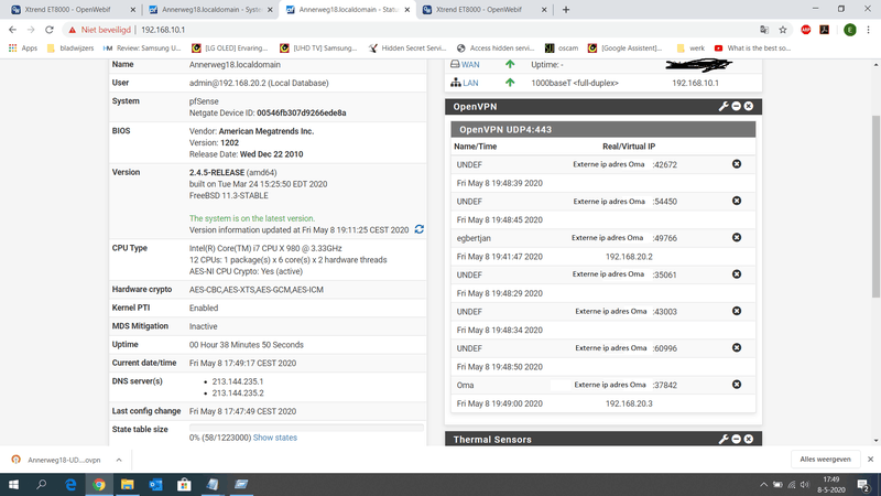

Ik heb de settopbox van mijn oma ook met mijn VPN Verbonden, zodat ik haar op afstand kan helpen als ze op een verkeerde knop heeft gedrukt. Nu is het volgende probleem dat als ik het apparaat herstart hij terug komt met een ander ip-adres. wat moet ik instellen dat hij terug komt met het zelfde ip-adres. Het lijkt er op dat hij het ip-adres te lang vast houd.hij houd het eerste gekregen ip-adres te lang vast. Hij krijgt bij voorbeeld 192.168.20.2 en als ik hem dan herstart komt hij met 192.168.20.3 terug. als de box herstart is zei ik nog iets van 1 minute dat ip-adres 192.168.20.2 nog in gebruik is. Wat kan ik doen als een apparaat er niet meer is om er voor te zorgen dat hij het ip-adres sneller vrij geeft?

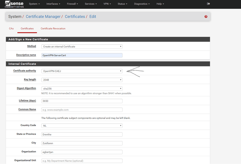

Ik heb nu twee user certificaten gemaakt en wil nu de server certificaat gaan maken. ik moet bij het maken van de server certificaat kiezen welke user certificaat ik er aan wil hangen kan ze niet beide kiezen. bij de instelling Certificate Authority zie mijn plaatje hier onder.
Afbeeldingslocatie: https://tweakers.net/i/ZuUQbsil7jrBa_ujEvKWnQKZBYg=/800x/filters:strip_exif()/f/image/Zo0Djsp6l8bJwzwevuEpQ3yM.png?f=fotoalbum_large
De volgende vraag die ik nog heb is wat kan ik het beste bij Common name in vullen voor het server certificaat? Ik heb hier bij de user certificaten de naam van het apparaat ingevuld waar het op komt te staan.

Ik heb volgens mij dingen door elkaar gehaald. een gebruikers certificaat maak je aan bij de pagina system user manager
  • Groentjuh
  • Laatst online: 10-10 19:28
Egbert Jan schreef op donderdag 7 mei 2020 @ 21:03:
URL van de vpn server.
Egbert Jan schreef op donderdag 7 mei 2020 @ 21:32:
of moet ik voor iedere gebruiker waar ik een Certificate authority heb gemaakt ook een server certificaat maken.
Nee, deze server heeft één certificaat (zodat de vpn client kan bepalen of hij bij de juiste server is aangekomen) en clients hebben één client certificaat (zodat de vpn server kan bepalen of hij die client wel vertrouwd).

Iedere client heeft 2 certificaten: de CA (die wordt gebruikt om alle certificaten te valideren) en z'n eigen certificaat inclusief sleutel.
Dus, wat je op 22:04 al op het spoor was: 1 CA, 1 certificaat voor je server, en daarna een apart 'user' certificaat voor iedere gebruiker. Client hoeft het servercertificaat niet te hebben, want die stuurt de server gewoon op en kan de client valideren adhv. de CA (die hij wel heeft). Ik vermoed dat pfSense wel een knopje heeft om OpenVPN configs voor een gebruiker te downloaden waar de juiste certificaten (ca, client cert, client key) al in zitten.
Common name voor je servercertificaat maakt niets uit. Bij HTTPS is het wenselijk dat dit een geldige domeinnaam is, bij OpenVPN maakt het niet uit wat je invult.

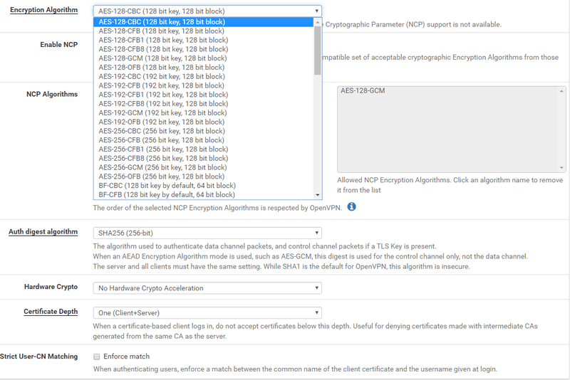

welk encryptie algoritme kan ik hier het beste kiezen voor de beste snelheid.
Afbeeldingslocatie: https://tweakers.net/i/EGTPyTm5Q6hiirsPKPKw_igtkK8=/800x/filters:strip_exif()/f/image/7r9zQHyGUlZUkwvpgGAQRxZi.png?f=fotoalbum_large
Wordt de snelheid bepaalt door de processor een i7-980X Processor Extreme Edition die in mijn pfsense machine zit of bepaalt de snelheid van de client hoe snel de openvpn werkt?
Ik heb bij mijn oma ook het volgende probleem als ik daar met een Windows 10 machine bedraad aangesloten zit op haar ziggo connect box en wil dat al het verkeer geforceerd door de tunnel gaat dan werkt dat niet. Ik krijg dan dat alleen de verbinding met mijn eigen apparaten in mijn eigen netwerk thuis door de tunnel, maar het internet verkeer niet. Doe ik dit met de zelfde laptop en het zelfde config file op de wifi gaat alles wel door de tunnel. Met haar vorige Cisco modem werkt die wel goed. Alle andere apparaten waar ik bedraad mee verbind met de zelfde laptop werkt dit wel goed. Is er iets met de ziggo connect box aan de hand waarom hij mijn internet verkeer niet door de tunnel wil gooien.
Dit probleem zie mijn plaatje heb ik ook zie het plaatje als ik de setopbox van mijn oma herstart is een xtrend et 8000 met openli 7.2 en daar een openvpn client ver 2.4.7 op. na een paar minuten na de herstart zijn de undef meldingen weer weg. wat kan die meldingen veroorzaken?
Afbeeldingslocatie: https://tweakers.net/i/QhGEpjvZptmauQj_ExCUC91ggnQ=/800x/filters:strip_exif()/f/image/4XT4mBVTyPY91O5K1hnyx8Yw.png?f=fotoalbum_large.
Als ik mijn telefoon herstart met een openvpn verbinding aan heb ik dit probleem niet .
