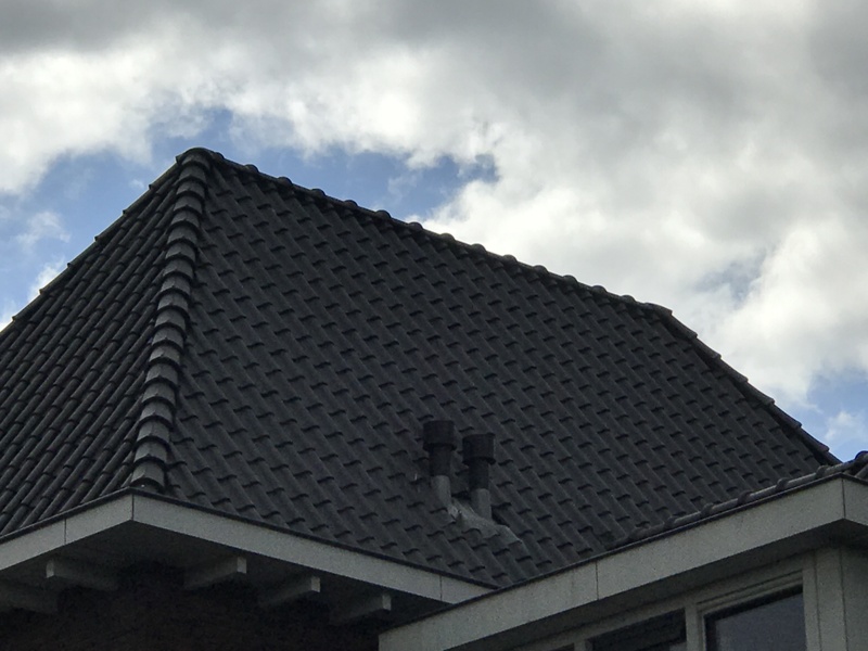

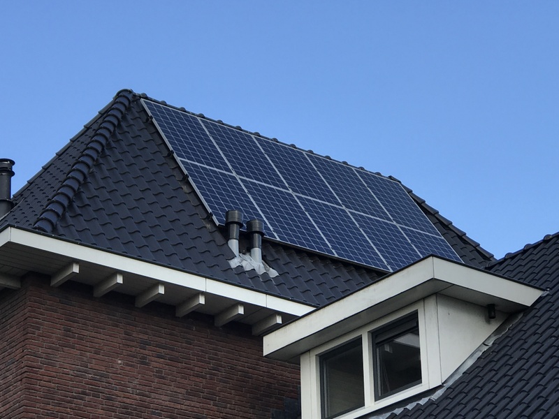

De situatie
Foto 2: 8 uur
Foto 3: 13:30
Foto 4: 14:15

  • De schoorsteen zorgt op west wellicht voor iets schaduw (zeker in het voorjaar en winter) op 1 of 2 panelen aan de westkant.

De prijzen zijn denk ik niet bijzonder goedkoop of duur.
Ik had gedacht dat die schoorsteen erger was. Lijkt mee te vallen.
Is het precies oost west of iets gedraaid? Hoeveel gedraaid en welke kant op?

Foto 1 is vanuit zuid genomen dus iets gedraaid.
Van april tot september nauwelijks schaduw van de schoorsteen inderdaad.

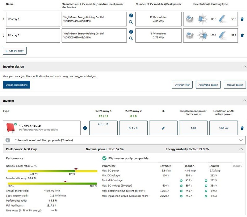

7x190Wp(15 graden) + 7x190Wp(45 graden) op oost en 10x300Wp(45 graden) op west. (3kW omvormer)

1fase of 3fase:
1x12x3??Wp, dat geeft +/- 33Vmppx12=+/-390Vmpp
1x10x3??Wp, dat geeft +/- 33Vmppx12=+/-330Vmpp
dit zakt nog iets als de panelen warm zijn (+/- 350v en 280V).
neem ik dan de rendement grafiek van een 1fase omvormer:
Afbeeldingslocatie: https://tweakers.net/i/-SFW_NZhdjPLGVGb8qBJtguoS8A=/full-fit-in/4920x3264/filters:max_bytes(3145728):no_upscale():strip_icc():fill(white):strip_exif()/f/image/6K5Nq71h9dtfeidOmyiWxw2f.jpg?f=user_large
dan zit je perfect.
met 3fase wil je eigenlijk 600 tot 720Vmpp halen, en daar heb je eigenlijk 13 tot 18 panelen per kant voor nodig.
dus dat lijkt mij niet de weg om te gaan, als het met 1fase perfect kan.

Ik kom toch nog even op terug op de Yingli... Installatiebedrijf past op west namelijk maar 5 panelen in. Dat moeten er minstens 9 kunnen zijn. Ik heb een foto van de andere kant gemaakt.
Pannen (zichtbaar) zijn 30h x 20b. Onder de nok dus 5m breed.
Van nok tot twee pijpjes tel ik 11 pannen = 3.30m.
Afbeeldingslocatie: https://tweakers.net/i/auI4Qr0AP5qo5SH0UsOxLP5POvA=/800x/filters:strip_icc():strip_exif()/f/image/16wXvTbzC1uUMkaxhK9SKx7s.jpg?f=fotoalbum_large
De meeste panelen zijn 1.65-1.70m lang, dus 2 in portret is 3.30m. Lijkt me krap, zo niet onmogelijk. Toch?
Ik heb kortere panelen gevonden, maar die zijn net iets breder dan 1m, dus 5 panelen in portret naast elkaar is ook niet mogelijk.
Met panelen van Panasonic, BenQ of de hierboven genoemde Yingli Shinglet kan ik er in landscape 3x3 = 9 kwijt. Dat past in de breedte precies en ik blijf mooi boven de pijpjes.
Op oost kan ik er van deze panelen makkelijk 9, maar ook 12 kwijt.
Blijft het advies met 9 + 9 (of 12) x 340 Yingli of 9 + 9 (of 12) x 335 Panasonic/BenQ nog steeds goed mogelijk? Of is dat niet optimaal meer?

Ik heb het in sunnydesign nog even ingevuld voor mijn adres en met de YL340DT-45b(1000V). Komt op 594V.
Zoals @migjes ook zei: kan net wel, kan net niet.
Er vanuit gaande dat sunny met voldoende tolerantie rekening houdt, zit ik met deze Yingli-opstelling (12x oost en 9x west) het dichtst bij het opbrengstdoel van 5.500.

SunnyDesign geeft een typisch voltage van 423 V aan bij 12 Yingli's. Naar mijn maatstaven nog heel dicht bij het optimum. (liever te hoog dan te laag)
