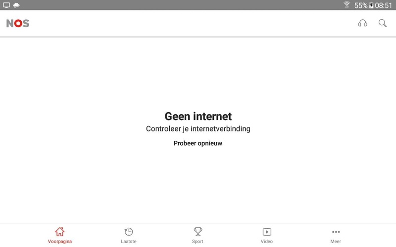

Op een screenshot van het tablet is te zien dat hij wel wifi verbinding heeft, maar geen internet(?):Afbeeldingslocatie: https://tweakers.net/i/l4co8YvICnaLfGGJGwyMZEUnUG4=/800x/filters:strip_icc():strip_exif()/f/image/RQEeINXf6MBYvHtcBAPUg5cz.jpg?f=fotoalbum_large
Even uit- en aanzetten van de wifi op het tablet geeft wel weer verbinding.

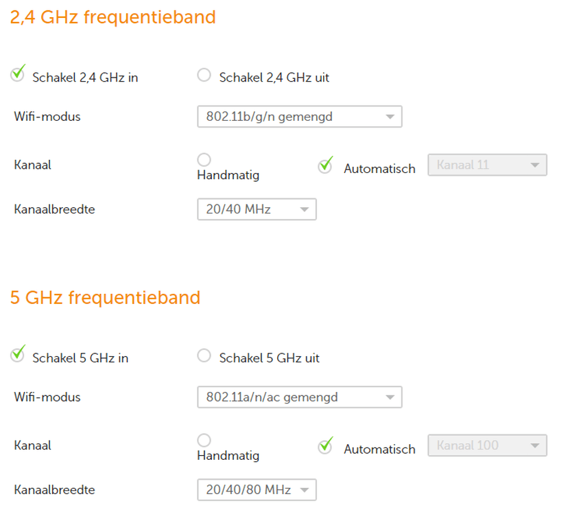

Kies idealiter (op de 2,4GHz band) voor:
  • vast kanaal (stel dus handmatig kanaal 11 in)
  • kies alleen voor g/n, tenzij je b echt nodig hebt
  • stel de kanaalbreedte in op 20 MHz
Laat even weten of dit een betere werking geeft.
Daarnaast, kies voor:
  • WPA2/AES (en dus geen TKIP)
  • stel de signaalsterkte op de 2,4GHz radio in op Low of Medium (of enig equivalent als er andere termen gebruikt worden)

Hoe heb je 2,4GHz WiFi geconfigureerd (alle instellingen op je wachtwoord na)?
Eerst het probleem, dan de oplossing
  • Papapa
  • Laatst online: 08-10 15:55
Dat is een goeie! Hieronder aangegeven, de beveiling is WPA2-PSK

Bedankt voor de tips.
De eerste drie van je punten heb ik gedaan, ik heb alleen vastgezet op kanaal 13 ipv 11.
AES stond al aan, TKIP is niet meer te kiezen in deze Connect Box.
De signaal sterkte kan ik niet aanpassen (of ik kan het niet vinden)
Het wel een tijdje duren voordat ik weet of het succes heeft gehad, De storing treedt maar 1 of 2x per dag op.
Je hoort van me!
  • Papapa
Zo, we drie dagen verder, en zowel de printer als het tablet zijn nog steeds online. Ik denk dat we kunnen stellen dat het probleem is opgelost.
Lier, hartstikke bedankt voor je kennis en raad, je hebt weer iemand blij gemaakt. _/-\o_
