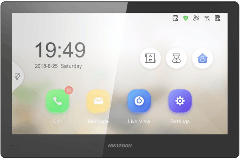

Ik wil een Hikvision intercom kopen type Pro Series ds-kd8003 met een Hikvision binnen post type DS-KH8520
Normaal kun je door op de “sleuteltoets” te drukken op de binnenmonitor een relais activeren en een deur openen of met een vingerafdruk via de buitenpost.
Maar is dit ook mogelijk bij smart locks? Is daar een foefje voor?

De buitenpost heeft een relais om een hek of deur aan te sturen met een maak of breek contact. Als je smart lock daarmee kan omgaan, dan zie ik wel mogelijkheden. Let er goed op dat dit niet echt veilig is. Mocht je een extra beveilig willen schakelen dan kan je het beste rs-485 DS-K2M060 module daarvoor hebben.
