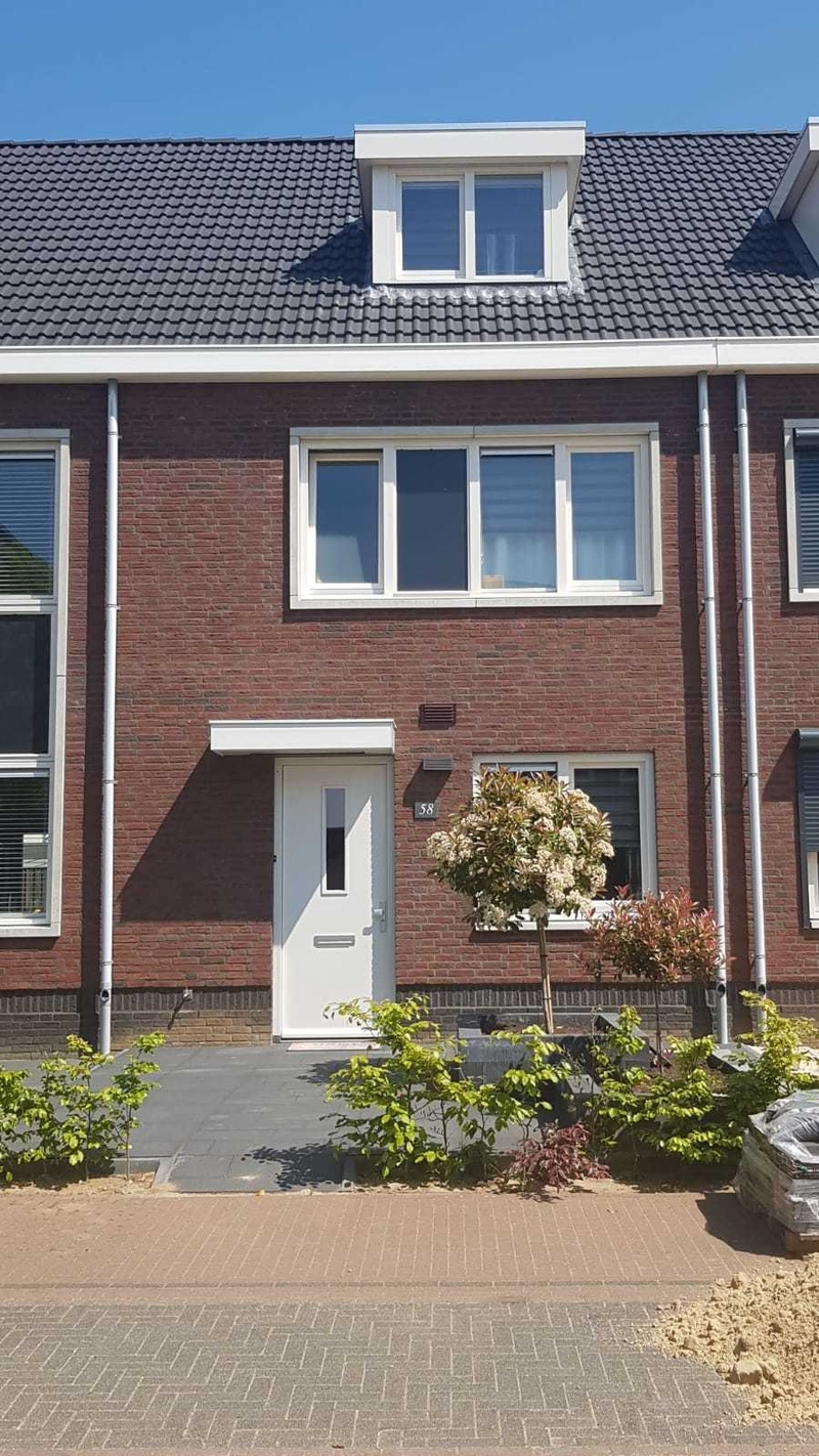

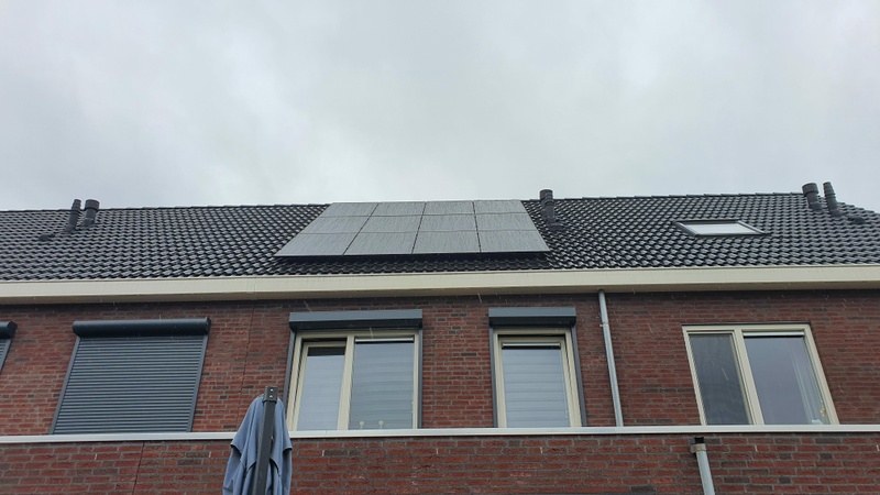

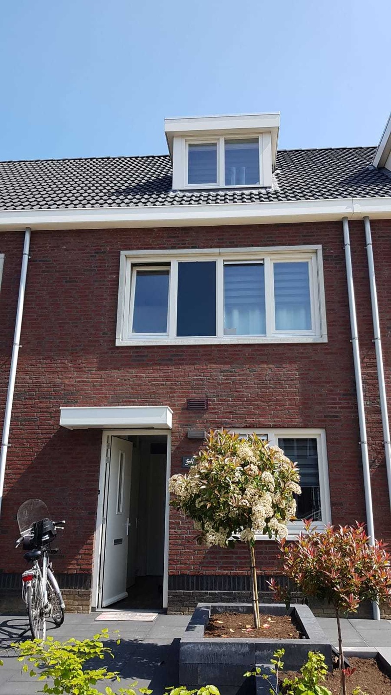

Ook heb ik 2 foto's van mijn dak. Het gaat om het huis zonder de rolluiken. Het betreft een tussenwoning. Ik heb met een rode lijn ongeveer aangegeven wat de ruimte is.

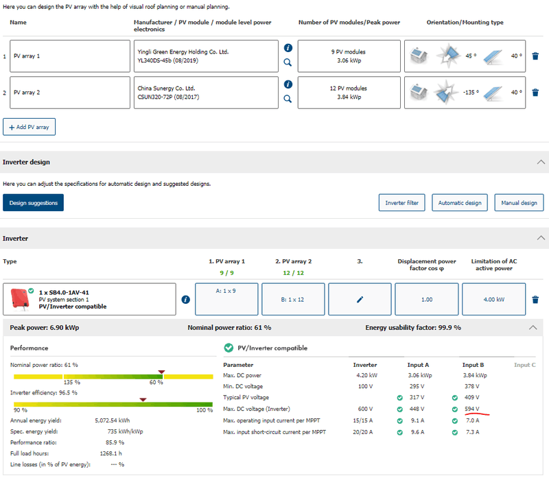

Ik heb het even in Sunnydesign ingevoerd.
Heb je nog meer info over "Csun Mono 320Wp full black zonnepanelen (achterkant woning)"?
Zijn die 1.65 meter of 2 meter lang?
In Sunny design kwam ik namelijk op een 72 cells paneel uit 2017, en 594 V. En de Growatt gaat tot 550 V.
Als het gewoon panelen zijn van +/- 1.65 meter lang dan is het prima hoor.
9 x Yingli Solar Mono 340 Wp full black Shingled zonnepanelen (voorkant woning)
12 x Csun Mono 320Wp full black zonnepanelen (achterkant woning)
Hier zie je dat Sunny een 4 kW omvormer aanraad, en dat die op jaarbasis 0.1% aftopt in vergelijking met een 5 kW omvormer. Dus het kan makkelijk.

De csun 320 zijn volgens de offerte 1640mm x 990mm
Ik ga straks mailen als hij die 3 extra panelen wilt plaatsen zoals de 1e offerte.
  • busscherski
  • Laatst online: 24-11 22:25
Ja dan is het voltage wel onder 550 Volt met koud weer

Dat van die 550 V komt goed omdat jouw panelen 60 cells zijn. Dan loopt het voltage niet te hoog op.

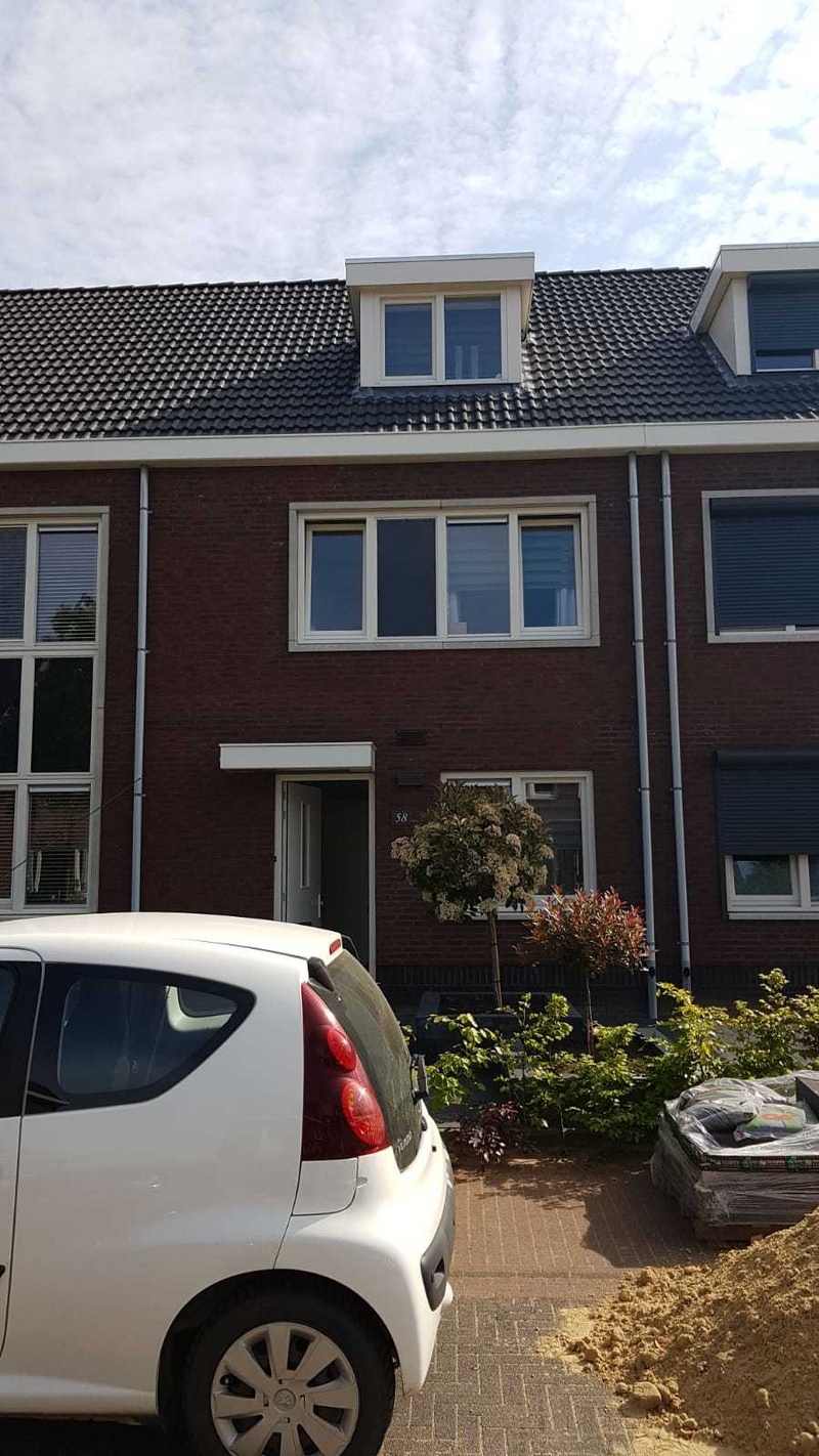

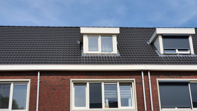

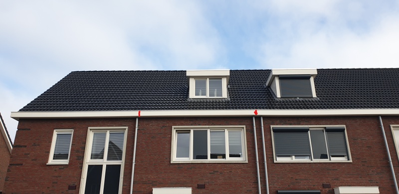

Ik heb de foto's gemaakt/laten maken
Deze is gemaakt om: 15:09
Afbeeldingslocatie: https://tweakers.net/i/aBcVFeaMNh-DWChZu8GjwzYMClI=/800x/filters:strip_icc():strip_exif()/f/image/EPJbY6LfC795AZzWGxTX20LF.jpg?f=fotoalbum_large
Deze is gemaakt om: 16.05
Afbeeldingslocatie: https://tweakers.net/i/cCMbmTtzOXjgUpTUSk5whOZc4K4=/800x/filters:strip_icc():strip_exif()/f/image/koDzO853zVGGZCDm69LYY4MD.jpg?f=fotoalbum_large
Dakkapel van de buren zal geen invloed uitoefenen op eventueel 3 panelen onder mijn dakkapel. De zijkanten daar in tegen wel maar daar was ik eigenlijk niks van plan om te leggen omdat ik dan denk ik met optimizers moet gaan werken.
  • AUijtdehaag
AUijtdehaag
Wat een perfect dak. Helemaal geen schaduw!

Ik zal morgen een foto proberen te nemen van mijn panelen net voor en net na ze van 150 naar 1050 Watt gaan, kun je zien hoeveel schaduw er maar nodig is

  • whitedevil1988
  • Laatst online: 24-11 22:50
Er is net een foto gemaakt en er is nu inderdaad schaduw op de onderkant van het dakkapel. Heb nu niet de mogelijkheid om de foto te plaatsen.
Optimizers voor 3 panelen is niet al te duur. De schaduw zal denk ik een uurtje of 2 zijn. Bij de Foto van gisteren rond 13 uur was er schaduw meer. Daarna heb ik lang zon op de voorkant.
Dus ik denk dat het wel goed is om die 3 panelen mee te nemen in een plaatsing, alleen dan met optimizers. Dan heb ik toch zo'n 7a8 uur 1020 watt extra op de voorkant.
Bedankt voor jullie opmerkingen en ideeën

Ik wacht de foto's even af. Niet elke installateur wil met Tigos werken. Het gehele dak SE lijkt me dan ook weer overbodig.

Toch nog even snel de foto geplaatst op het werk.
Afbeeldingslocatie: https://tweakers.net/i/MebdX18bozTK2n5Wy1xTtrQXuJI=/800x/filters:strip_icc():strip_exif()/f/image/xNtCt0LQQapAsdI2UcLIqB7g.jpg?f=fotoalbum_large
[ Voor 36% gewijzigd door whitedevil1988 op 08-05-2020 10:39 . Reden: foto toevoegen ]
  • AUijtdehaag
AUijtdehaag
Dus toch... ;)
3 Tigo optimizers of een SMA nemen (die makkelijk zelf is uit te lezen)
  • busscherski
Hoelaat was die foto?
  • whitedevil1988
Die is gemaakt om 10:21
  • busscherski
Oké dan is je schaduw een stuk erger dan ik dacht. De schaduw zal er dan wel zijn tot +/- 11:00.

Deze is van 11:15
Afbeeldingslocatie: https://tweakers.net/i/MD_28bKk5c0GQ56NAf6Qp0pGxS8=/800x/filters:strip_icc():strip_exif()/f/image/j9POjpmKCakvuPijgSIcynIb.jpg?f=fotoalbum_large
Ik ben nu foto's aan het maken van mijn panelen en de schaduw op het schuurdak. Het zal op de fotos moeilijk te zien zijn, maar een schaduw op 2 cellen in een parallelle (!) string van het paneel rechtsboven zorgt voor 60% efficiency loss van de hele string van 6. Om het effect beter weer te geven zal ik straks, als de zon er vol op staat, een deel van een paneel afschermen om het effect duidelijker te maken.

En de laatste foto. Mijn vrouw werd er gek van haha. Heb haar beloofd dat het niet meer hoeft nu.
Deze foto is gemaakt om 12:23
Afbeeldingslocatie: https://tweakers.net/i/ljgKGQxjgZ2hP8rgu1X5vO1VEgw=/800x/filters:strip_icc():strip_exif()/f/image/qBH84E9dOXeuxnpC4PwyaT5z.jpg?f=fotoalbum_large

Niet dat het veel geld scheelt maar offerte 3 kan prima met die 4600 W Growatt 5000MTL-S. (volgens mij scheelt het 30 euro ofzo)
Die simulaties van Sunnydesign kloppen best goed, ik kwam er zelfs op uit dat 4000 W al voldoende is voor +/- 99.9% van de jaaropbrengst.

Zo even mijn eigen topic kicken. Het heeft even geduurd maar eindelijk heb ik ook zonnepanelen. Ik ben uiteindelijk toch voor een SMA sunny boy gegaan dit omdat ik dan toch niet de tigo optimizers nodig heb. Extra componenten waar je achteraf lastig bij kan komen als het storing geeft of kapot gaat.
Wat wij zien:
Voorkant: 9 x Qcells G9 Duo 330WP
Achterkant: 12 x Qcells G9 Duo 330WP
Omvormer: Sunny Boy 5.0
Tot nu toe erg tevreden met alles. Ik gebruik ook Enelogic met een Youless. Hier kan ik nu mooi zien wat er elke dag gebeurd met de opgewekte energie.
Ik heb bij de omvormer een plaat geplaatst zodat er niks tegen de kabels kan komen die erin gaan. Er is overal nog genoeg plek rondom de omvormer om te ''ademen''.
Foto's zeggen meer dan worden :)
Afbeeldingslocatie: https://tweakers.net/i/on-C0CKtZY4xyQsCmcPloQpMIN0=/800x/filters:strip_icc():strip_exif()/f/image/6ZHWUdcyDyoPhxAAxmwKq7R5.jpg?f=fotoalbum_large
Afbeeldingslocatie: https://tweakers.net/i/Lj4hpqFqHmwKj6jdkE9tOkTuQbA=/800x/filters:strip_icc():strip_exif()/f/image/ArOIr5wOFdN42ygRwFBfsHc3.jpg?f=fotoalbum_large
Afbeeldingslocatie: https://tweakers.net/i/yckMxrBuRB53m2bne0V_bh7x8oI=/800x/filters:strip_icc():strip_exif()/f/image/ePkBXThiMFYbyKxI4ABNvneg.jpg?f=fotoalbum_large
