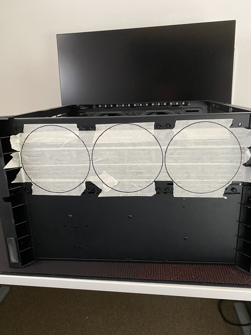

De onderkant
Afbeeldingslocatie: https://tweakers.net/i/B3MgJzAEQmyd_PZ5mBpS9REOLNs=/800x/filters:strip_icc():strip_exif()/f/image/oTAI8Gx74bq1cC809NEpCQDK.jpg?f=fotoalbum_large
De fan grills zijn ook geschikt voor aftekenen.
Afbeeldingslocatie: https://tweakers.net/i/b3g6iMQA2KjeI9jTegQutBjwLvs=/800x/filters:strip_icc():strip_exif()/f/image/s1Co8TrAfudN6Cph0AC2vwaP.jpg?f=fotoalbum_large

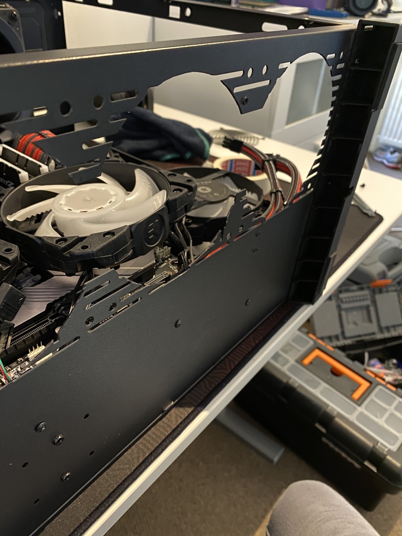

Een halfuur later en 8 slijpschijfjes minder
LET OP, het beste is om alle componenten te demonteren
(of heel goed alles afplakken en zorgen dat er niks geen stof of slijp troep in de pc komt)

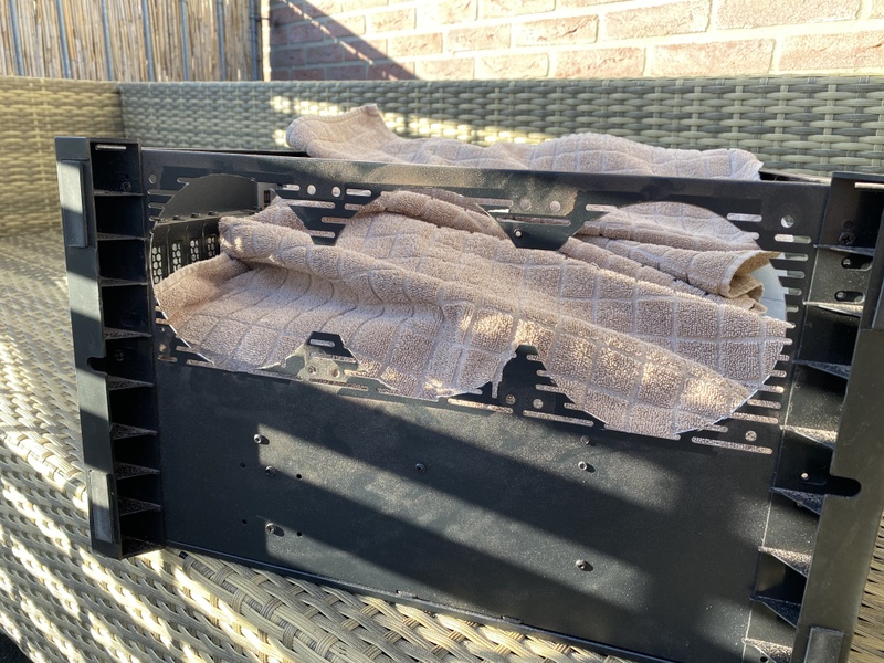

Afbeeldingslocatie: https://tweakers.net/i/zMxPd8s9kQuw5lBnLeihdCh4vKs=/800x/filters:strip_icc():strip_exif()/f/image/7l0cwM8fpmN8ir30X3ZUoJQL.jpg?f=fotoalbum_large
Nu is goed te zien hoeveel airflow de onderkant tegenhoudt
Ik vermoed dat er ongeveer 40-45% open is t.o.v het staal.
Afbeeldingslocatie: https://tweakers.net/i/o3LlmansrK22VHLz01ITIqyRuIY=/800x/filters:strip_icc():strip_exif()/f/image/Q1sT85ureEKSXf8nMlsvZMEe.jpg?f=fotoalbum_large
Alles goed schoongemaakt en waar geslepen is netjes met de zwarte stift weer donker gemaakt

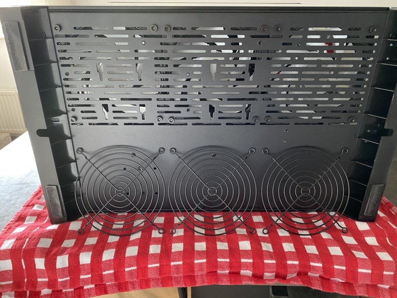

Het eindresultaat.
Je kan wel zien dat er nu fan grills zitten, maar mede door het witte bureau, niet dat het overigens erg is.
Afbeeldingslocatie: https://tweakers.net/i/SieTIyb2INPhWNmdR7Z1l4FKUDM=/800x/filters:strip_icc():strip_exif()/f/image/y0gesFtXPvuSKPkQ4tB0VCbd.jpg?f=fotoalbum_large
Afbeeldingslocatie: https://tweakers.net/i/_vnFx-zOE_zbLVSvM9d_80lomrY=/800x/filters:strip_icc():strip_exif()/f/image/R3kVd76PmbJESuLEMMJWkvrp.jpg?f=fotoalbum_large
Zelf ben ik erg tevreden over het resultaat en het is zeker voor iedereen te doen.
Ik heb zelf geen testresultaten over de temperaturen etc. simpel gezegd had ik daar geen zin in.
Maar ik geloof er wel in dat vooral de GPU nu beter gekoeld kan worden doordat er een betere airflow mogelijk is.
Ik had absoluut geen klachten over de temperaturen van mijn GPU, maar als ze beter kunnen, waarom dan niet? Wij zijn toch Tweakers? 8)
