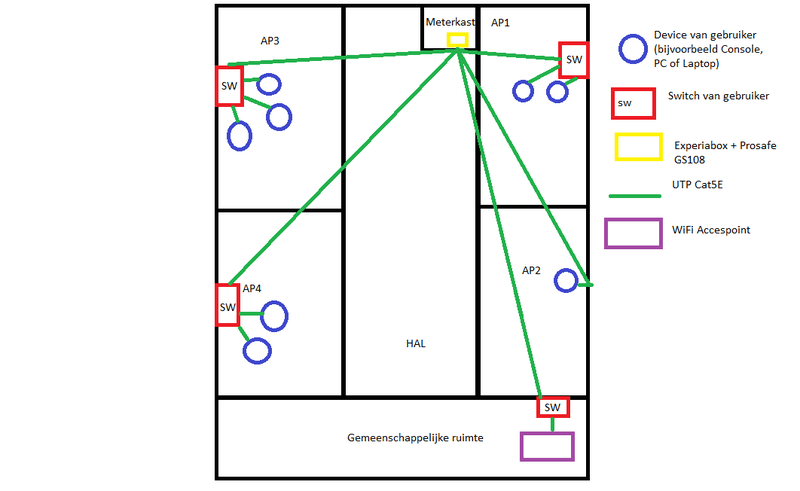

Een maatje van me die op kamers zit (1 appartement met 4 bewoners die allen een privé kamer hebben en 1 gemeenschappelijke ruimte) heeft last van een sterk verouderd netwerk (vooral het dichttrekken van het netwerk door 1 gebruiker bij bijvoorbeeld een grote game-update waardoor de rest een haperende verbinding krijgt), hij heeft bij de huisbaas gevraagd of hij dit wilt oplossen maar aangezien internet niet in het huurcontract staat heeft hij hier volgens zichzelf niks mee van doen. één van de bewoners heeft de verbinding in het verleden op eigen houtje aangevraagd. de begane grond heeft helaas de Ziggo aansluiting in gebruik, we zijn dus aangewezen op de KPN VDSL aansluiting, upgraden qua snelheid van de internetverbinding zit er helaas niet in.
in de huidige situatie komt het wel eens voor dat het complete netwerk wordt dichtgetrokken door 1 gebruiker, in andere appartementen is dan zelfs een low-quality youtube filmpje niet te kijken zonder bufferen.
hieronder een kleine opsomming van de huidige situatie :
in de meterkast hangt een Experiabox, daaraan zit een unmanaged Netgear Prosafe GS108 en vanuit de Netgear loopt naar ieder appartement een UTP cat5E kabel naar een outlet per appartement. 3 gebruikers hebben hier weer een switch aanhangen waarvanuit het netwerk over hun apparatuur (Sonos boxen, playstations, Apple-TV's enz. 2 gebruikers hebben achter die switch ook nog een eigen wi-fi AP hangen) wordt verdeeld, de vierde gebruiker heeft slechts 1 PC die direct zit aangesloten (via de outlet op de experiabox. ik heb nu niet direct in beeld welke hardware dit precies is maar kan dit als het relevant is later wel aanvullen.
qua Wi-Fi wordt slechts gebruik gemaakt van een AP dat in de gemeenschappelijke ruimte hangt, deze biedt vooralsnog voldoende bereik en snelheid, hiermee zijn slechts de GSM's en een enkele tablet verbonden, PC's, laptops en consoles zitten allemaal bekabeld vast.
er zijn nog geen VLANS aanwezig, dit is soms vervelend omdat appartement 1 bijvoorbeeld de Apple-TV of printer van appartement 2 kan zien, het liefst zou ik dus elk appartement zijn eigen VLAN geven als dat mogelijk is.

Hieronder nog een tekening met hoe de huidige situatie zit aangesloten.
Afbeeldingslocatie: https://tweakers.net/i/WUXxOkO4X2EEkzAK_cZaGR-msh4=/800x/filters:strip_exif()/f/image/EPBKDbnnWmEZgyNdTRMASr9n.png?f=fotoalbum_large

- MikroTik RB3011/RB4011 neerzetten en de Experiabox in bridge zetten.
- Nette queues aanmaken voor alle gebruikers
- Per gebruiker een VLAN aanmaken
- Accesspoint van MikroTik (bijvoorbeeld de cAP ac) waarmee de gebruikers ook op hun eigen VLAN uitkomen.
