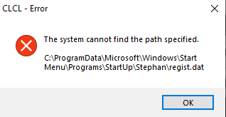

2. CLCL shortcut verdwijnt steeds uit de startup folder
Ik vind het fijn wanneer bepaalde programma's gelijk met Windows starten, en die zet ik dus in de startup folder. CLCL verdwijnt hier telkens uit en dus start die niet meer automatisch op.

2. De foutmelding die ik nu bij opstarten krijg, luid als volgt:
Afbeeldingslocatie: https://tweakers.net/i/bdmSFd7hETgVyYjyJOoXP6iu-i0=/full-fit-in/4000x4000/filters:no_upscale():fill(white):strip_exif()/f/image/QGjxUZJkcKFChZ4Rs4xbcqqn.png?f=user_large

Wat CLCL betreft: Windows geeft aan in de Startup map regist.dat te willen openen, maar zo'n bestandstype kun je niet starten. Het lijkt mij het beste om dat bestand even tijdelijk te verplaatsen naar b.v. c:\Windows\Temp en dan uit c:\ProgramData\Microsoft\Windows\Start Menu\Programs\Startup\Stephan verwijderen. Sowieso hoort daar helemaal geen map Stephan te staan. Ik vermoed dat je een keer per ongeluk bestanden daar naar toe hebt verplaatst. En dat probeert Windows dan te starten en dat lukt niet.
Nou, het gekke is dat het genoemde bestand daar helemaal niet staat :? Ik zie verborgen bestanden (maar die zijn er niet), en ik zie daar echt alleen CLCL.exe staan (naast Duplicati en mijn KVM utility tool). Raar toch?
  • Batch
  • Registratie: Mei 2014
  • Laatst online: 04-07-2025
Installeer eens Autoruns. Je vindt het hier:
https://download.sysinternals.com/files/Autoruns.zip
Even de Zip uitpakken naar een willekeurige map en dan Autoruns64.exe starten. Klik op het tabblad Logon. Kom je daar regist.dat tegen? Indien nee, klik op het tabblad Everything en zoek in het filter bovenaan op regist.dat
Ben benieuwd of je het terug kan vinden en waar Windows het probeert te starten.Bovendien: zie je bij het tabblad Logon zaken staan die je niet herkend? Als dit nog geen duidelijkheid geeft moeten we weer verder kijken.
Gek genoeg kom ik nergens dit bestand tegen (zowel bij Logon als Everything) :? Raar maar waar.

Voordat je een entry verwijdert gewoon uitvinken en een keer rebooten. Dan wordt het niet meer gestart. Als het geen problemen geeft, kun je het alsnog definitief verwijderen. Het kan nodig zijn om het programma als Admin te starten om regels te verwijderen.
Wat CLCL betreft: het beste is misschien om in Windows te zoeken naar regist.dat en alle versies te verwijderen. Als ik in Google zoek blijken in regist.dat Templates van CLCL te staan. Verwijder ook de applicatie en installeer die opnieuw. Kijken of dat helpt.
Cool. Zojuist alles van CLCL verwijderd en ook wat uitgevinkt in autoruns. Zal ff rebooten en dan CLCL opnieuw installeren en kijken of het dan wel goed gaat allemaal.

Het CLCL issue was inderdaad opgelost :)
