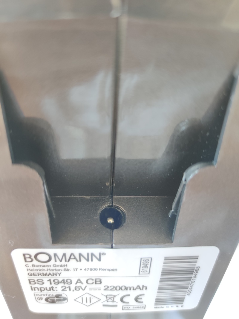

Hallo allemaal,
Ik heb in huis een Bomann BS 1949 A CB stofzuiger.
Helaas ben ik de oplader kwijt geraakt tijdens een verhuizing.
Helaas kan ik nergens op internet de originele oplader kopen.
Ik ben dus op zoek naar een oplader die er op kan en sterk genoeg is om de batterij op te laden.
Wat voor soort universele oplader heb ik nodig?
Bedankt!

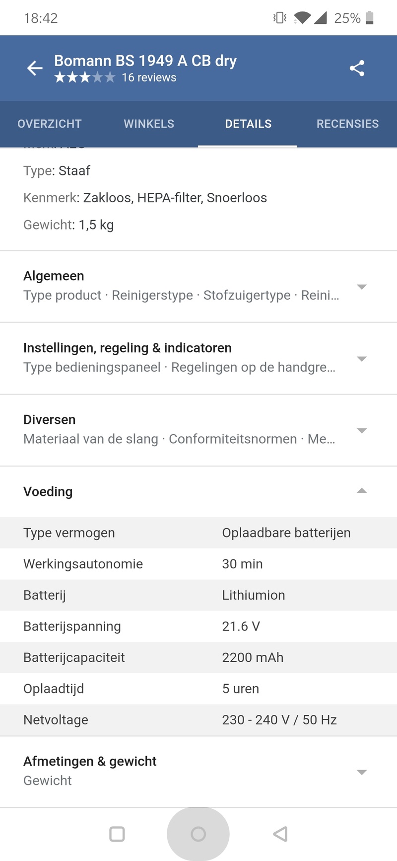

Afbeeldingslocatie: https://tweakers.net/i/0wloThF4QJBmO6rEFD49pUFh4GU=/800x/filters:strip_icc():strip_exif()/f/image/OxGdm3ukZMEq8H3lf0wdGwbL.jpg?f=fotoalbum_large
Afbeeldingslocatie: https://tweakers.net/i/to4m1NfpEXBXrv3PpyJXAyh6Qa4=/800x/filters:strip_icc():strip_exif()/f/image/6QC7WnSajOKeaGm3NARat3Wz.jpg?f=fotoalbum_large
  • Room42
Kijk even op het label op de stofzuiger zelf. Daar staat waarschijnlijk wat voor voeding er nodig is. Wat voor stekker heeft ie? Kun je daar ook een foto van maken?

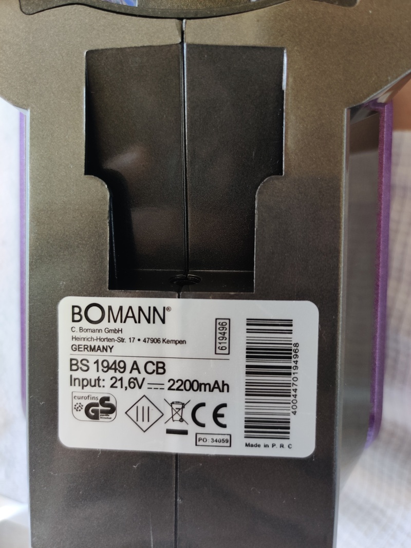

Room42 schreef op dinsdag 5 mei 2020 @ 16:24:
Afbeeldingslocatie: https://tweakers.net/i/69477DU6Gr1tWLIMtmwV2K3L9vM=/800x/filters:strip_icc():strip_exif()/f/image/YLj39apyb4mggL9zkOajMjDN.jpg?f=fotoalbum_large
Afbeeldingslocatie: https://tweakers.net/i/kgvB_SaTynReSeBU4eov35DYk-g=/800x/filters:strip_icc():strip_exif()/f/image/HQMyJmk2zmHDAcoDvfJiYJuf.jpg?f=fotoalbum_large
  • Room42
Nou, een 21.6V, 2.2A voeding dus. :) Dan is het alleen nog even spannend wat de polarisatie moet zijn.

Room42 schreef op dinsdag 5 mei 2020 @ 16:30:
Wat is polarisatie? En waar kan ik dat vinden? Ik ben echt een leek op dit gebied!

  • Room42
chiaraaarts schreef op dinsdag 5 mei 2020 @ 16:31:
Wat de plus en wat de min is. Meestal is de pin de plus, maar dat is niet te garanderen en helaas staat het ook niet op het label of op de behuizing. Kun je het niet even bij de winkel navragen? Of de fabrikant?
2200mAh, dat is dus de capaciteit, je weet nog steeds niet hoeveel stroom dat ding wil trekken.
Dat is iets te kort door de bocht. Dat het een 21,6 V input betreft betekent waarschijnlijk dat deze direct gebruikt wordt om de 5-cel lithium-accu te laden. Ook weet je niet of de cel gekoeld wordt dus zomaar met 1C laden is misschien ook niet slim.
Het is dus wel zo handig een CC/CV lader aan te schaffen en niet gewoon een domme voeding. Hoewel die laatste waarschijnlijk ook niet zomaar te krijgen zijn met zo'n typische spanning.

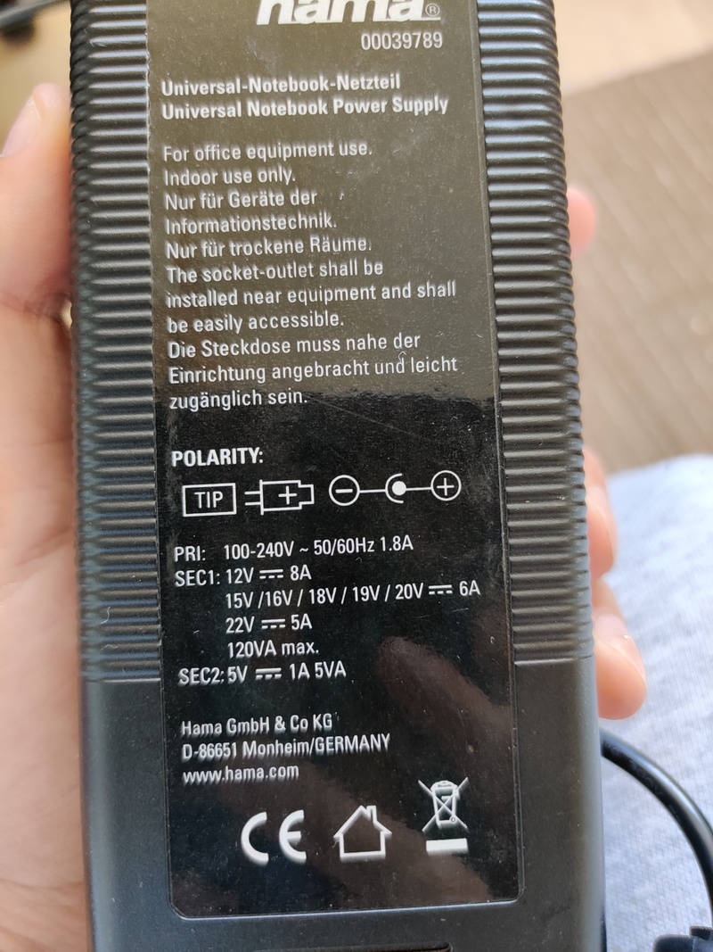

Toevallig deze in huis. Zou deze gebruikt kunnen worden?
Afbeeldingslocatie: https://tweakers.net/i/Z-K0E4r4ZIYWDBEu76cbegGNDSM=/800x/filters:strip_icc():strip_exif()/f/image/nn7yyNIXi4HUAIFN4KcpmIqA.jpg?f=fotoalbum_large
